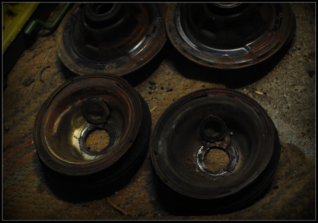

Tuli viime viikonloppuna purettua etutolpat ja oli noi yläpään kumit tämän näköset:
Eli ihan korkea aika vaihtaa :D

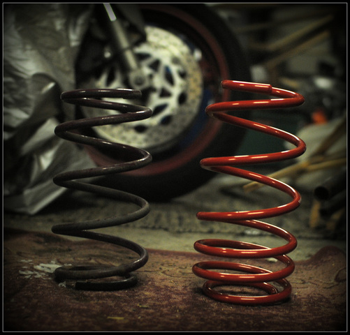

Eilen tuli uudet jouset postiin ja ainakin etujouset on hieman pidemmät kuin vanhat:

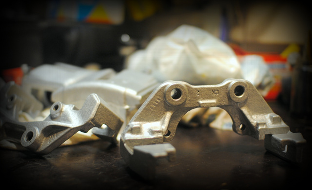

Satulat ja kannakkeet maalasin tuossa viikolla hopealla vasaralakalla ja tänään saan toiseenkin satulaan tiivistesatsin niin pääsee sen kasaamaan.

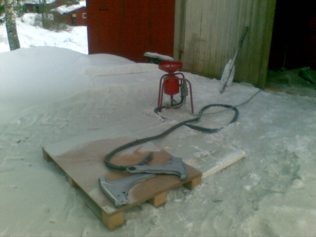

Alustanosien hiekkapuhallus on viivästynyt kun aina viikonloppuisin on ollut sen verran kovat pakkaset että ei oo raaskinu lyödä kompuraa käymään kun ei tiedä mitkä öljyt sielä on sisällä, mutta tänään tuli vihdosta viimen puhallettua etualatukivarret, kallistuksenvakaaja ja apurunko. Maalailla pitäis myös tän viikonlopun aikana. Josko ensviikonloppuna sais pistettyä uudet puslat tukivarsiin ja kasattua apurungon hiluineen odottamaan autoon pulttaamista.

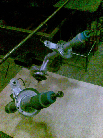

Etutolpatkin tuli jo hyvän aikaa sitten maalattua:

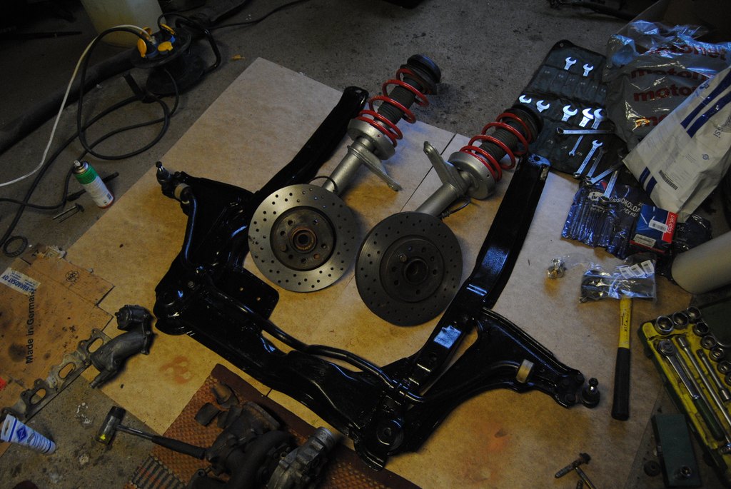

Ei ihan viikonloppuna venynyt siihen mihin oli tarkoitus kun ei tullut kaikkia tykötarpeita "hallille" mukaan eikä sunnuntaina enää jaksanu lähtee..
Etukelkka valmiina ja samaten etutolpat. Tosin motonetista tarvii uudet levyt hakee, otettiin noista sorvilla pinnat puhtaaks mutta kun mittailin niin toinen oli 22m ja toinen 23mm paksu joten aika valmista kauraa alkaa olemaan.

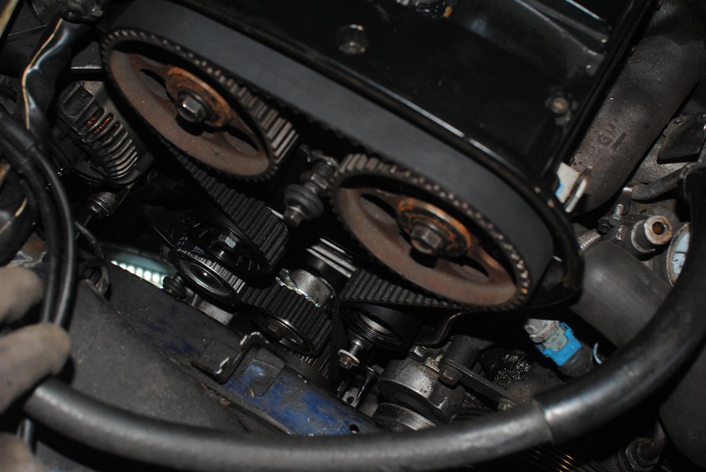

Lauantai täydentyi jakopääremontista ja samalla meni uusiksi myös öljypumpun tiiviste, ö-pohjan tiiviste ja kampi- ja nokka-akselien stefat sekä venttiilikopan tiiviste.

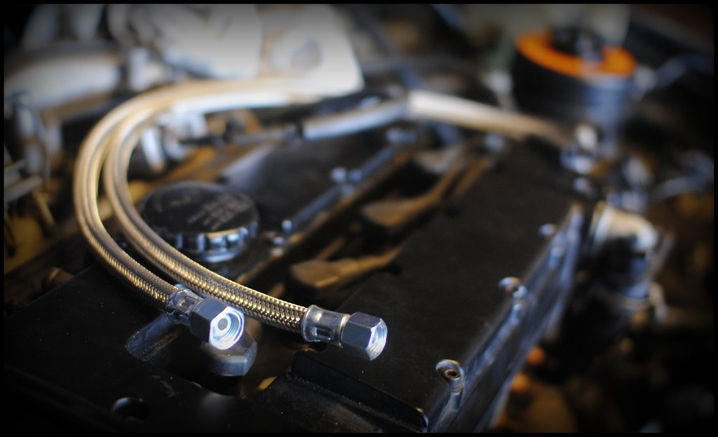

Loppupuhteeks vaihdoin vielä konehuoneeseen noi polttoaineletkut.

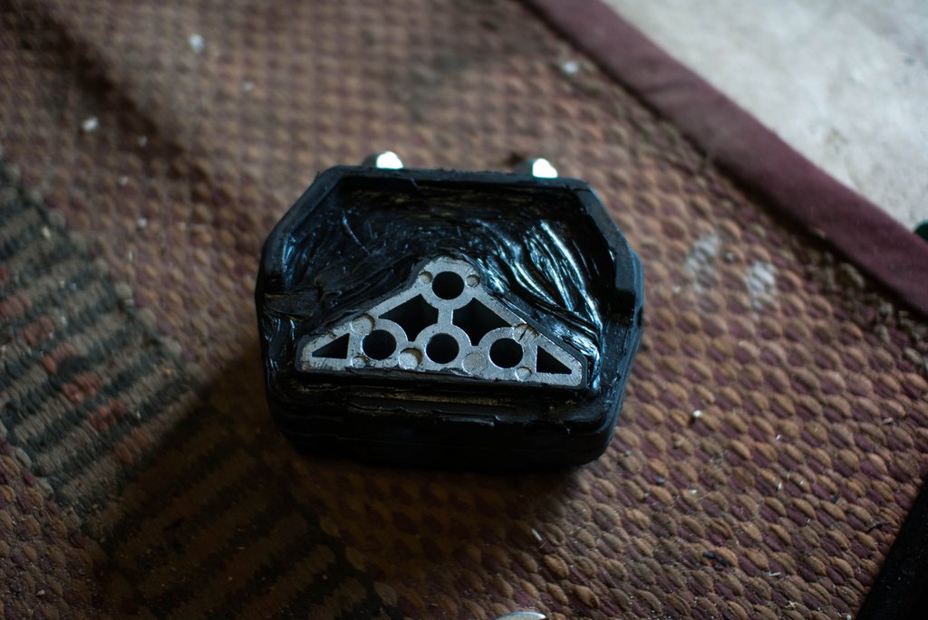

Takimmainen kannatinkumi sai vähän jäykistettä:
