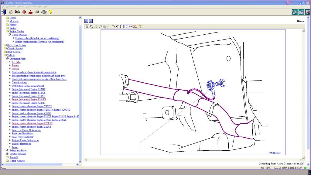

Pitäiskö mun autosta löytyä jostakin tällainen maadoituspiste? En meinaan tunnu löytävän tällaista mistään. TIS kertoo tämän olevan "Blower grounding point"
