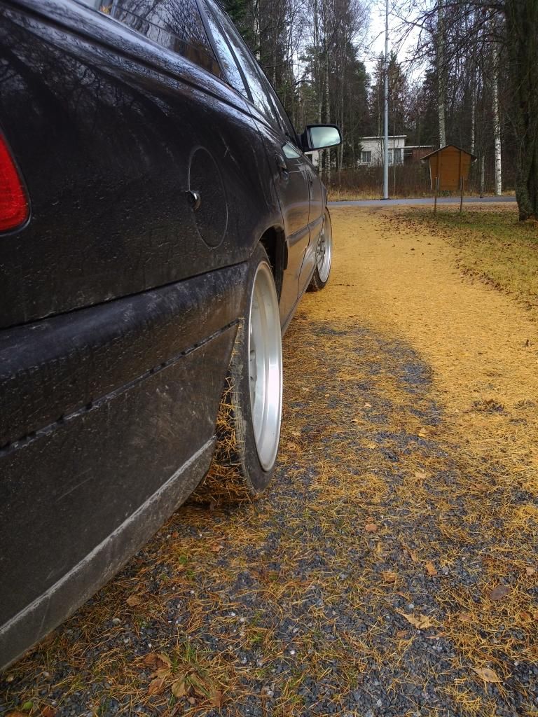

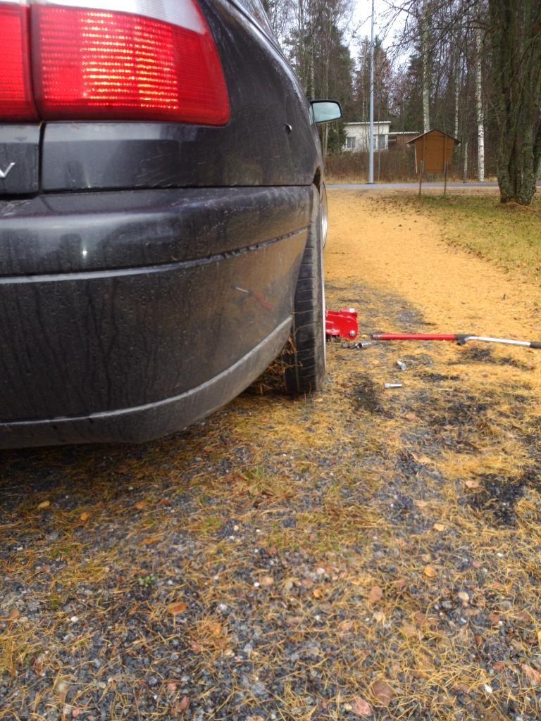

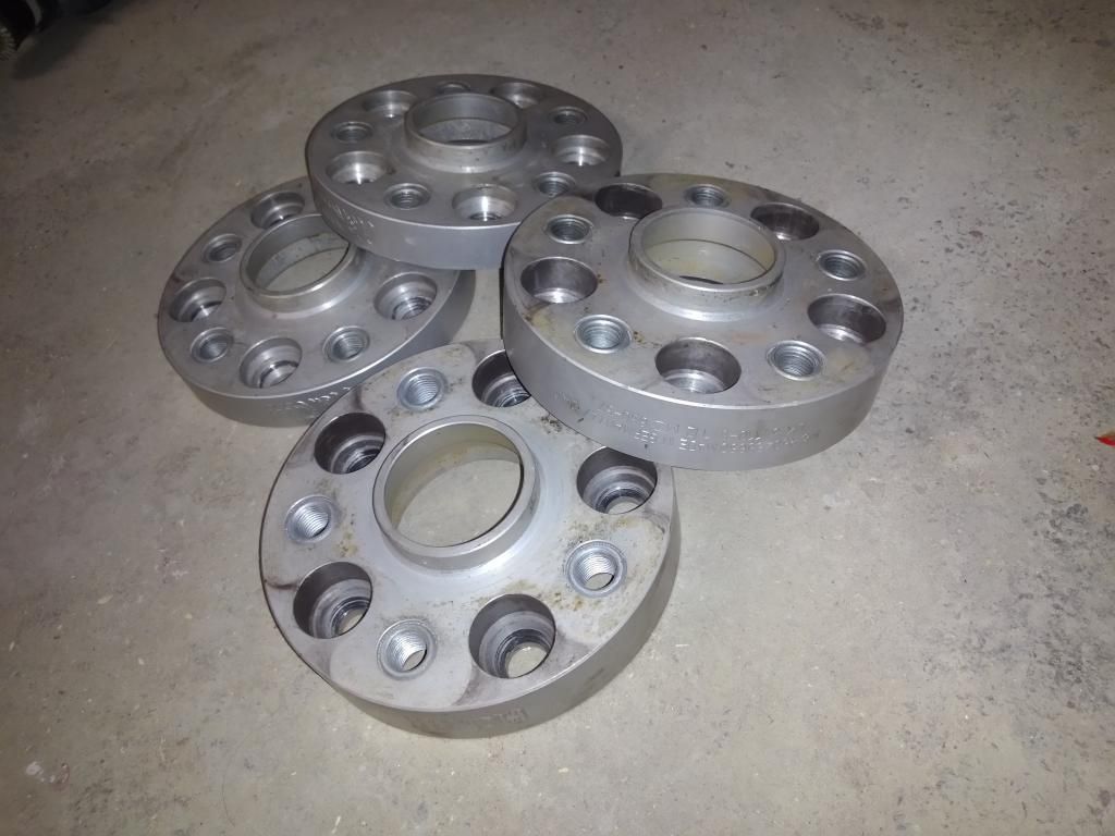

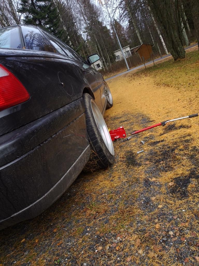

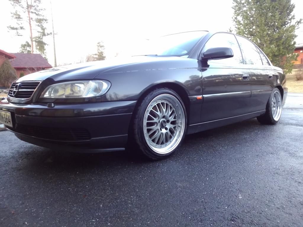

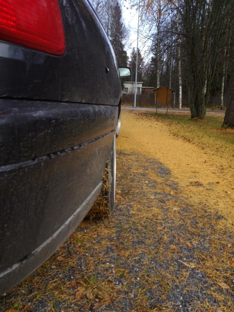

Kuten varmaan kuvista huomaa, ainakin takana kumit jäävät omenassa aivan liian sisälle. Foorumilta löytyi myynnistä adapterit, kiitokset tästä!
Tästä lähtötilanne:
Ja sitten palikkaa paikalle:
Madallustahan tuo huutaa mutta siihen on tulossa myös talvenaikana lääkettä.

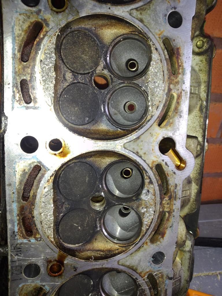

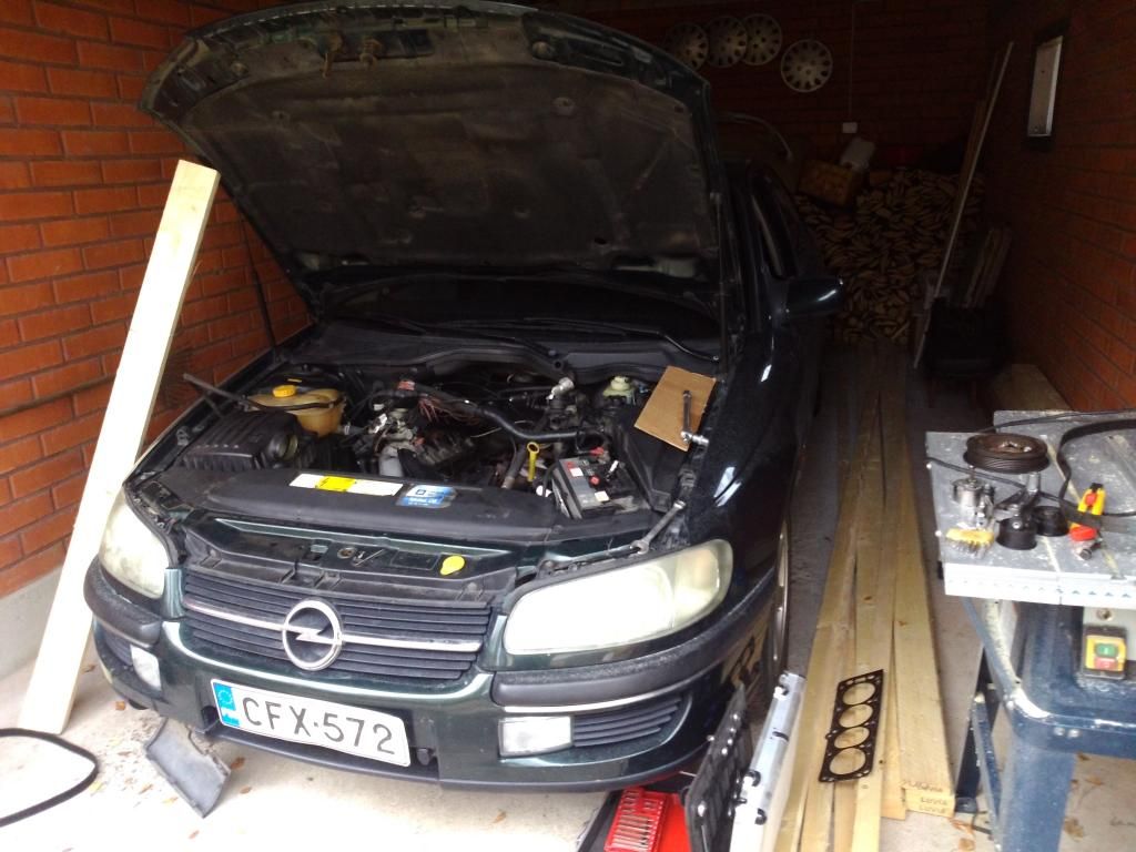

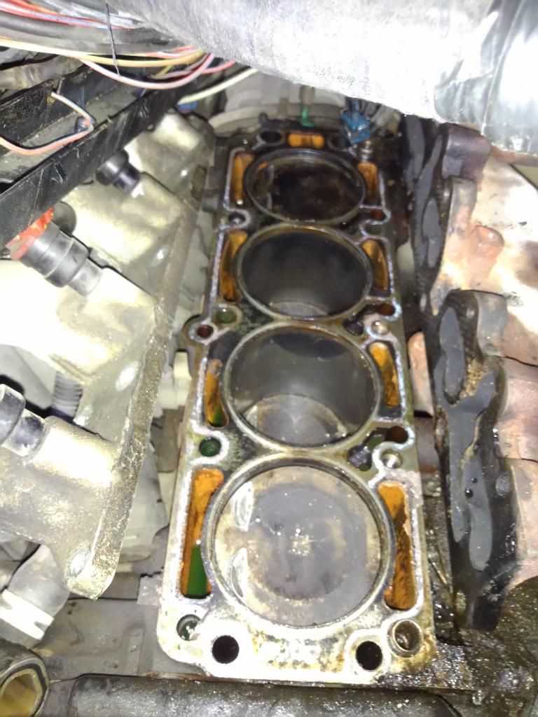

Sitten yksi kansivikainen projekti tuli hommattua siihen vielä välitöiksi :)
Kansi vähä saanut kipeetä kun ohjurinkumit lähteny käveleen kesken kaiken ja lisäksi vielä remmi löystynyt viallisen kiristäjän takia.

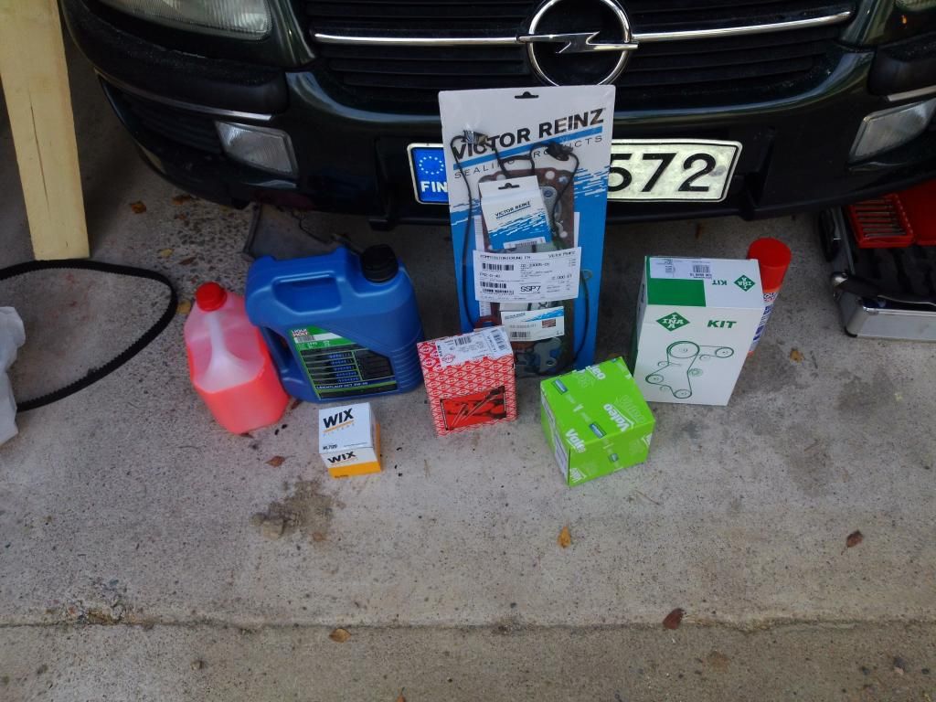

Kävin jo hakemassa vähän elvytysvälineitä:
Kannen saa plaanauksesta tiistaina tai keskiviikkona, riippuu kiireistä. Mutta eiköhän tuo jo loppuviikosta toivonmukaan liiku jossei mitään muuta ihmeellistä ilmene.
