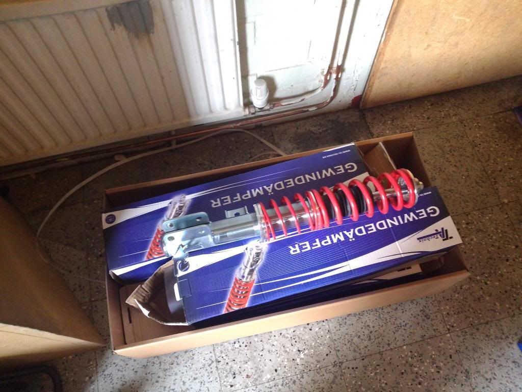

Lähestulkoon kotimatkan aikana jo tilasin säädettävän alustan ja muita tarpeita varaosaliikkeestä. Alustaa odotellessa jarrut laitettiin kuntoon, kuskin puolella takana satula ihan valmis ja paloja oli jäljellä joka kulmassa pelkät pellisoirot. Koneessa käytin tuon "pesuaineen" ja uudet öljyt perään sekä hydr.nostajille lisäaineen. Raikkari, tulpat ja pasuodatin vaihdettiin, perushuoltoja siis.
Tästä lähdettiin:
Sitten saapui alusta:

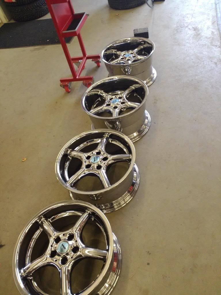

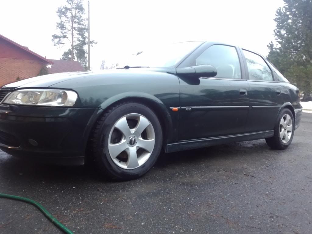

Ja vaikka syksy/talvi oli jo käsillä niin vanteetkin vielä oli tilattava:
Etuvanne 8,5" Et 35 ja takana 10" Et 30
Vanteet Brockin B12 tais olla joku chromesilver pinta tai joku sellanen.

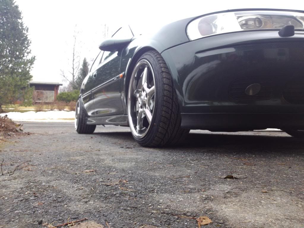

Päälle laitettiin aluksi 215/45R17 kummit mutta olihan ne iha liian isot, edessä otti kokoajan kiinni sisälokareihin ja takaa ei saanu yhtää niin alas ku olis mieliny, ja joku kun hyppäs taakse ni johki puskurin kulmaan otti kiinni kokoajan. Kaaret kyllä mankeloitiin ja puskurin kulmasta otin palasen ja kuumailmapuhaltimella vielä lämmitin sisälokareita ja painoin ne sisäänpäin mutta kiinni otti yhtälailla. Ja kaikenlisäksi säätövaraa oli vielä jäljellä!

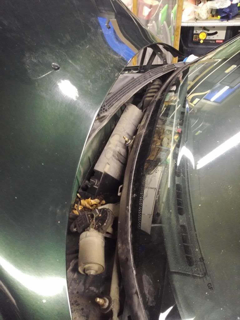

Ihmeellinen käry vallitsi kabiinissa ja puhallin pörisi huonosti jotenka se meni vaihtoon. Hurja kuva saaste tästä:

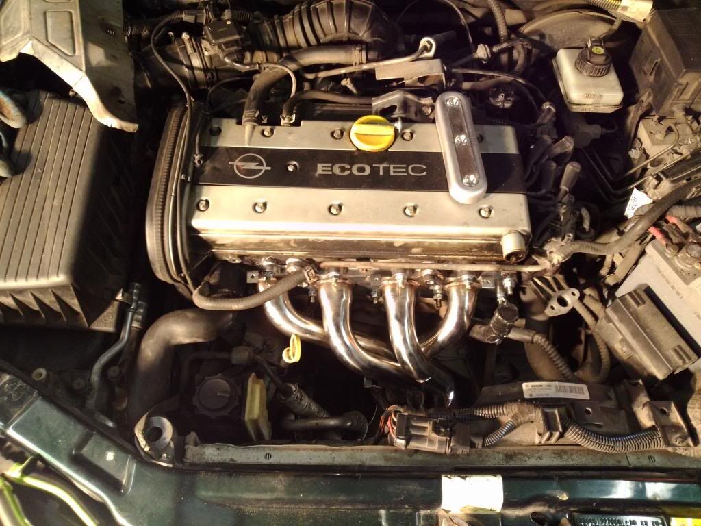

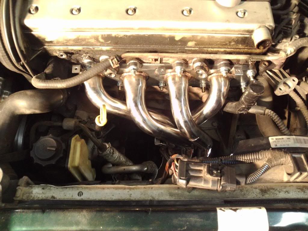

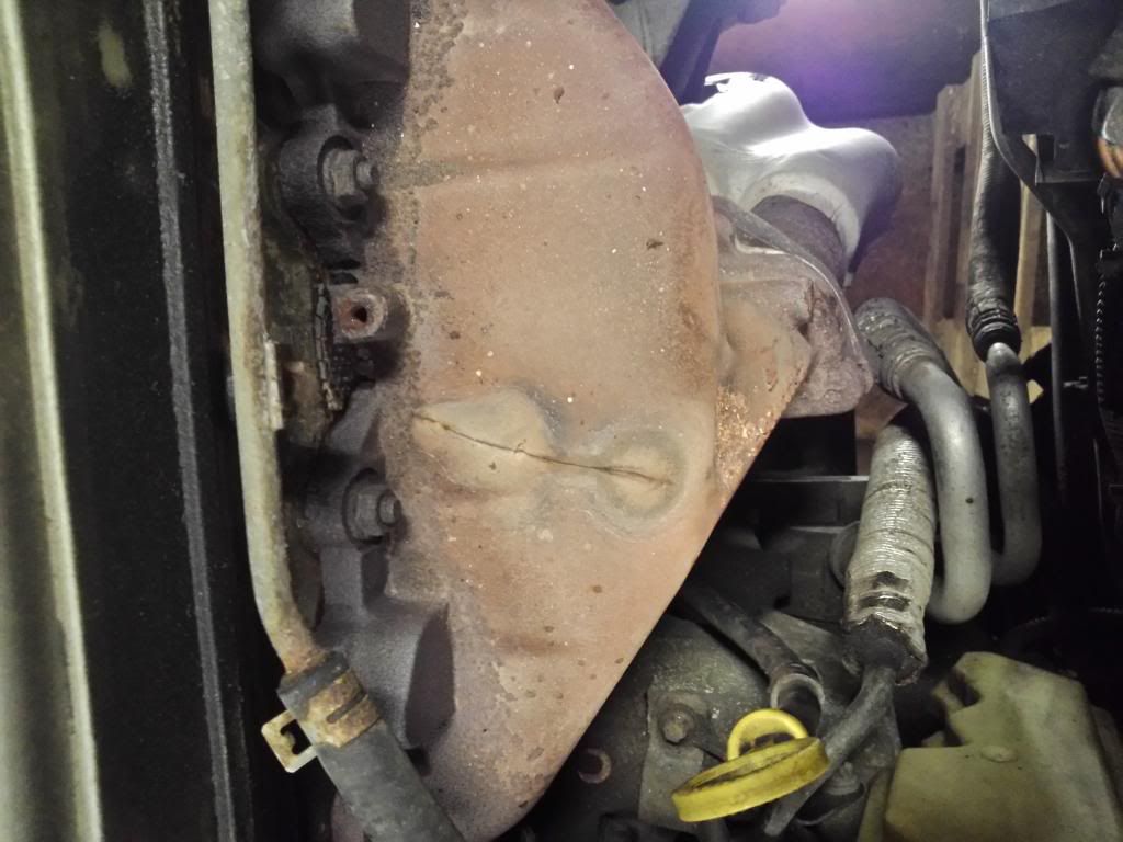

Jo aikaisemmin olin huomannut että kylmänä auto säksättää todella pahoin ja tuloksena oli tämä:
Alapuolelta löytyi myös muutama halkeema ja 2 pinnapulttia oli poikki, ei muutaku pultin kairaushommiin ja siihen meinaski mennä ikä ja terveys, kunnon vehkeitä kun ei ollut käsillä
Tollanen sinne kuitenki mötkähti paikalleen:

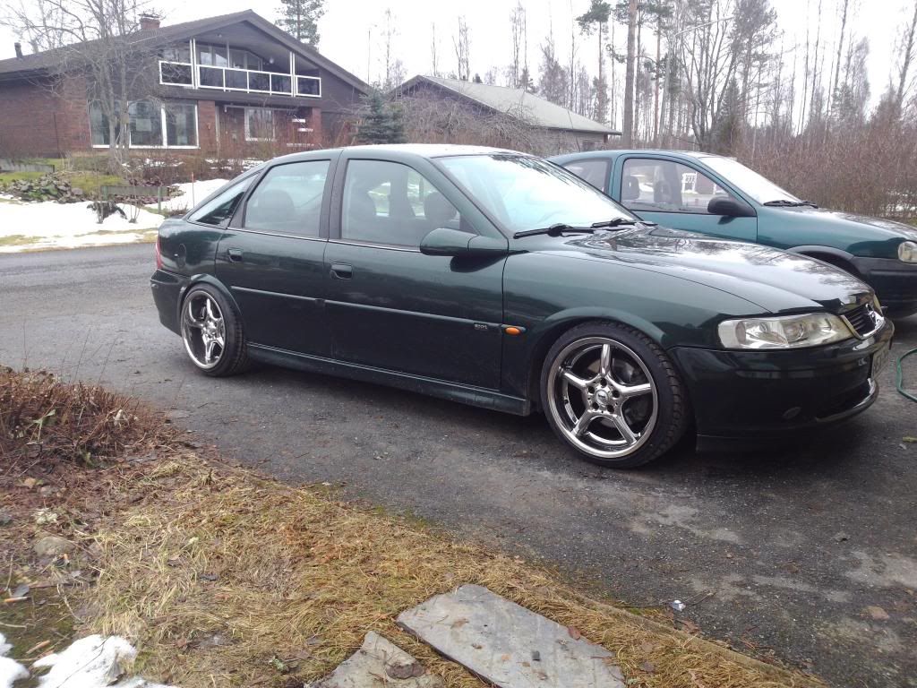

Nyt kevättä rinnassa ja hain vähä pienemmät kumit vanteille, nyt sai säädöt vetästä tappiin eikä ottanu enää kiinni:
Etupäästä kyllä tarttis vielä saada alemmaks, liikaa tyhjää tilaa vielä! Loppu vaan säädöt kesken, kuinkas jos apujousi pois?

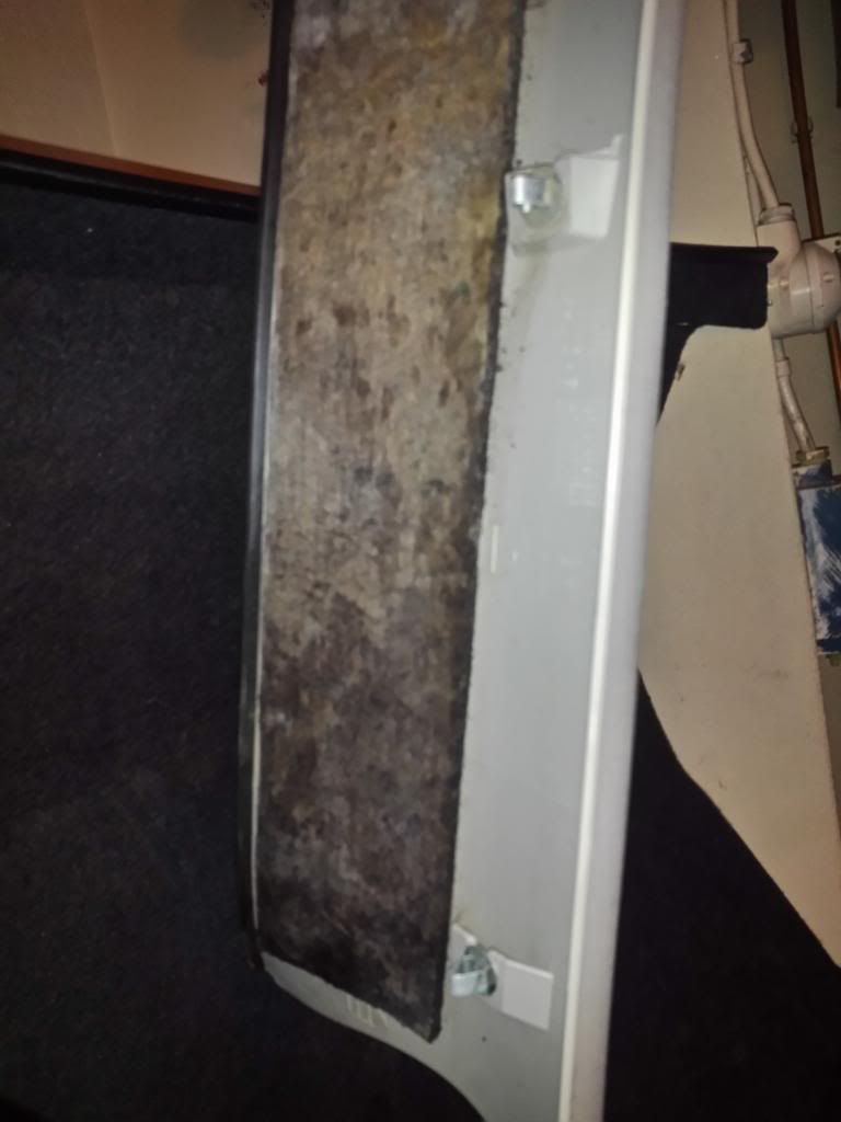

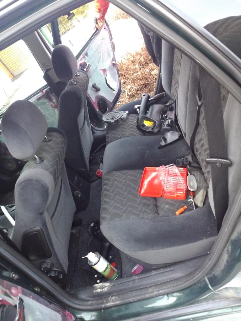

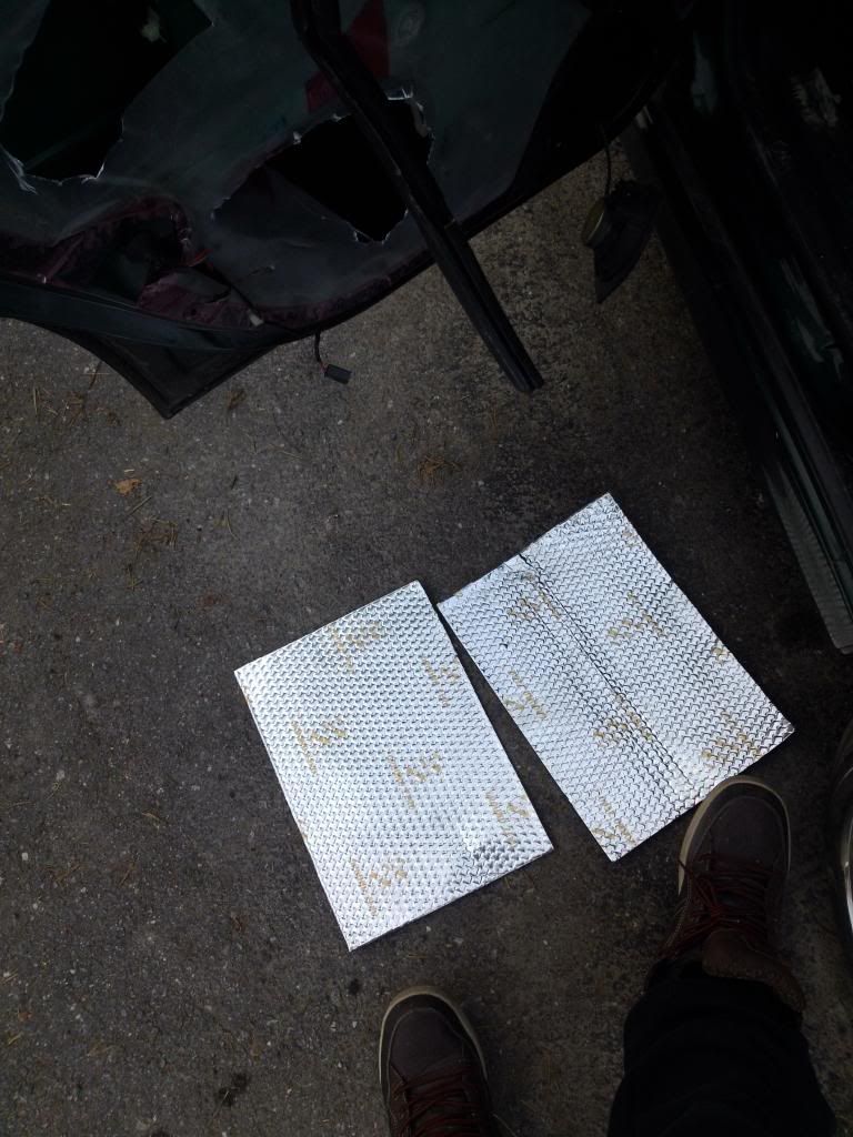

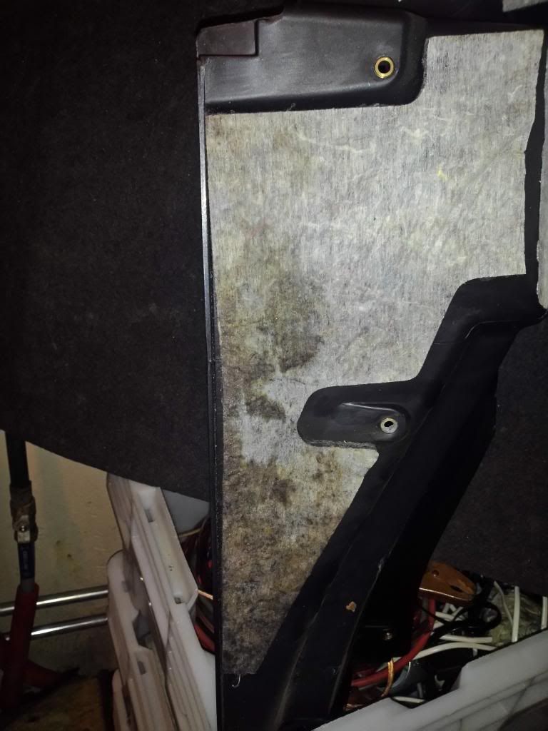

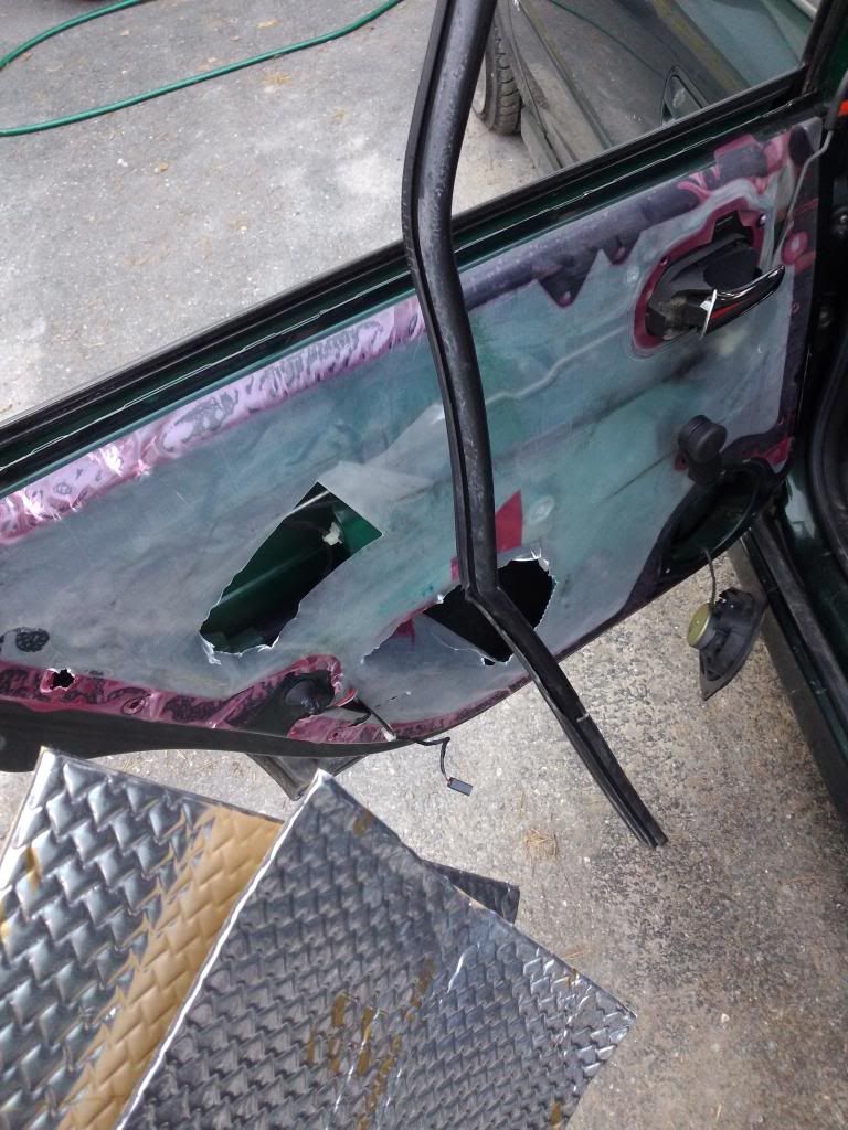

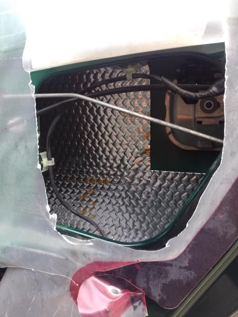

Dodiin, jotain saatua aikaseksi, eli takaoviin sain ulkopeltiin laiteltua äänieristettä, varmasti tuokin parempi kun ei mitään. Samaa tullaan laittamaan myös etuoviin.

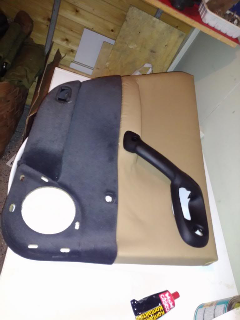

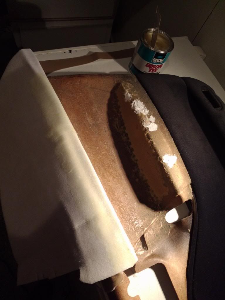

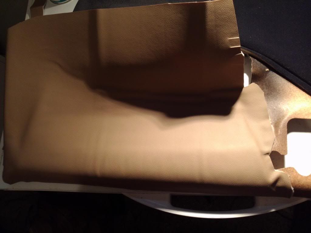

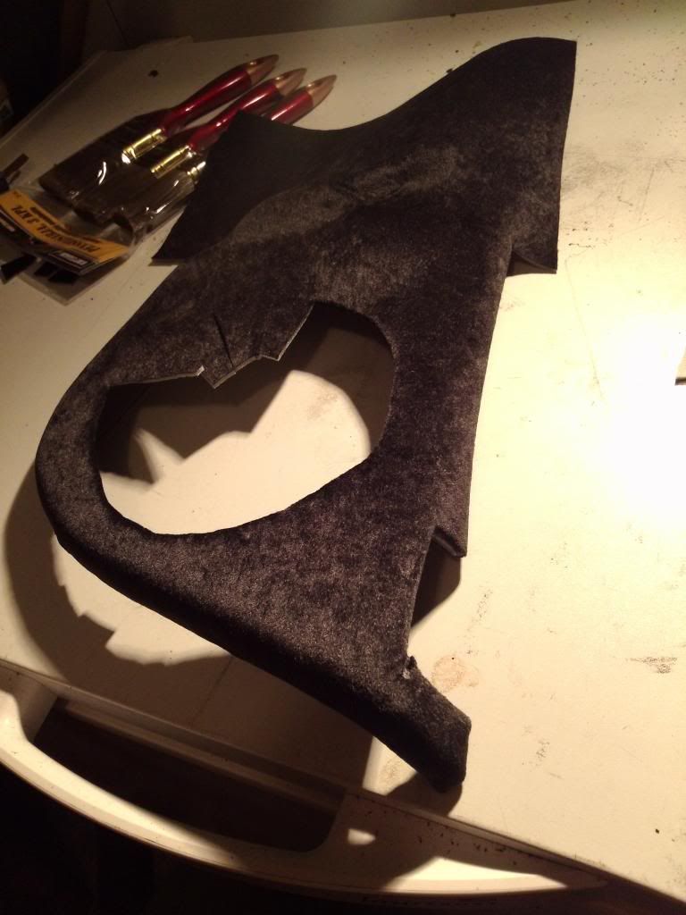

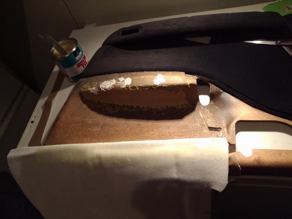

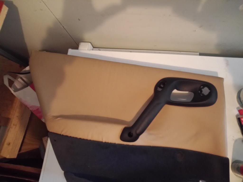

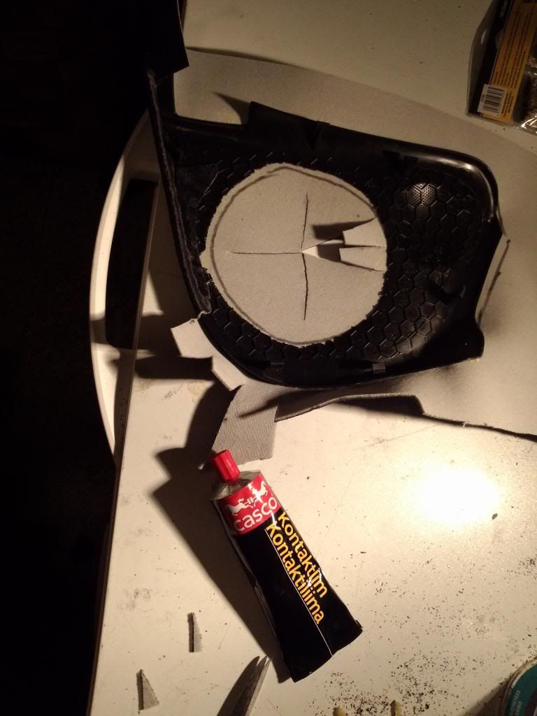

Takaovipahvin ja toisen etupahvin sain jo verhoiltua, jälki ei ole ammattilaistasoa. Mutta eihän sellaista voi ensimmäisellä kerralla vaatiakkaan?
Vanhaa verhoilua pois repiessä lähti tuota käsituen "pehmustettakin"! Täytin reijät silikonilla, ei ainakaan äkkiseltää hyökkää nuo kohdat silmiin. Paketissa ollessaan taiteltuna tuohon kankaaseen jäi ikävät jäljet eikä niitä saanut oikee millää tasattua, kaippa tasaantuvat ajan kanssa. Koitin myöskin niin että jätin vanhan kankaan alla olevan vaahtomuovin? vai mitä nyt onkaan niin paikalleen, tuli aivan kamala joten revin sen vallan pois.

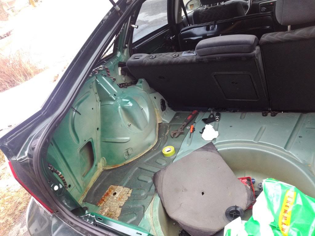

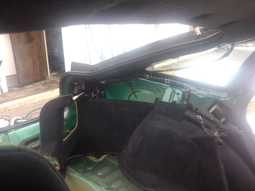

Takaluukkuun kerääntyy vettä joten sen purin atomeiksi ja osat kuivumaan, takaluukun johtojen tuosta muovitöttörön juuresta luultavasti tulee sisään ja takalasinpyyhkijän reijästä. Tukitaan!! Haju oli aika jäätävä.

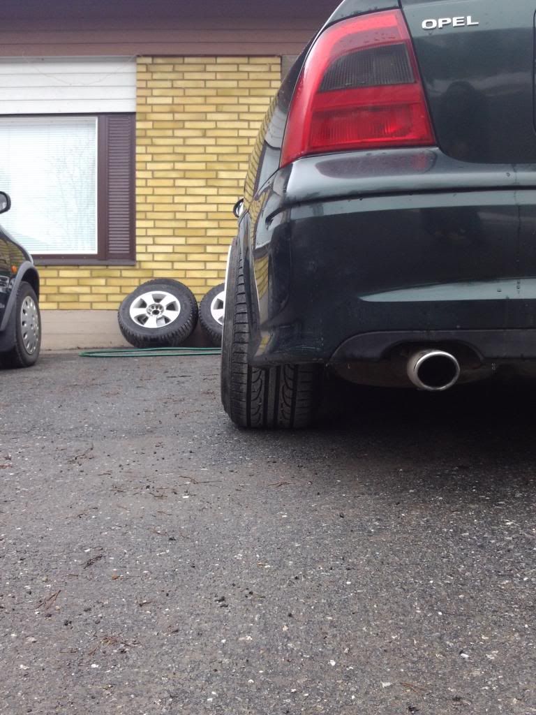

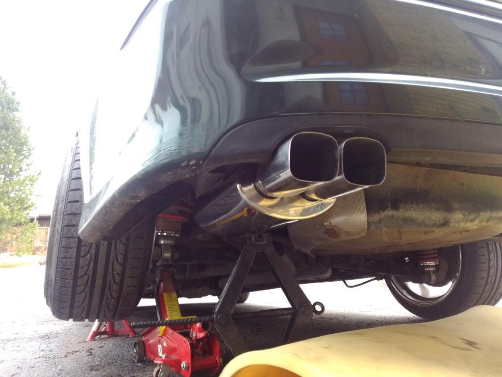

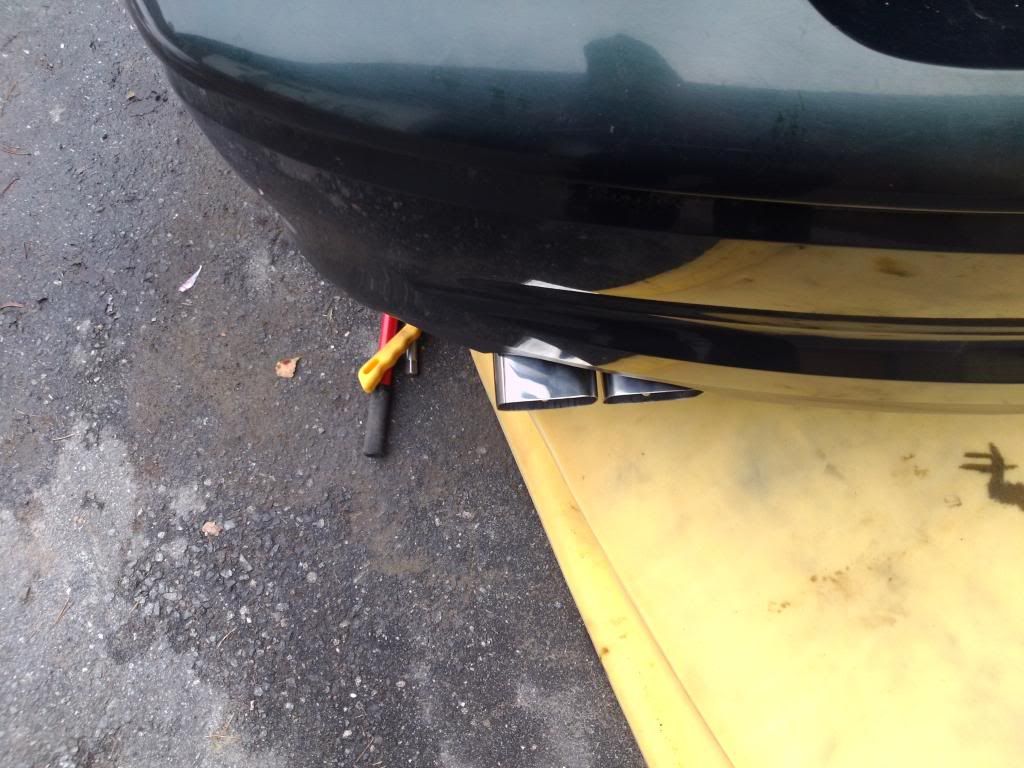

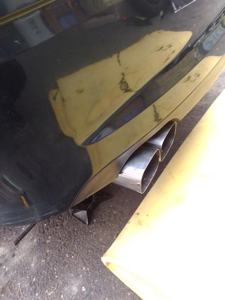

Tuli siinä myös mallailtua uutta takapönttöä paikalleen:
Onko tuo aivan kamala jos noi päät tulevat noin puskurista ulos? Vai pitääkö päät rälläköidä puskurin suuntaisesti?

minusta tuo toimii juurikin noin miten se on nyt :peukku: älä rälläköi :no:
Tollai musta ihan jees. :peukku: Mulla on kanssa samanvärine Vectra B2:nen farkkuna tosin. :bye:

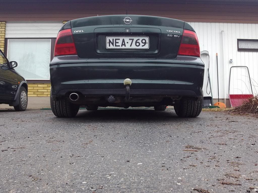

Hyvältä näyttää tuo rengastus. Paljon sulla on etäisyys kaaresta napaan? Omassa vectrassa on otteessa 330mm mut saattaa tuo olla ajan kanssa vähän painautunut :)

Viesti Kirjoittaja Letculator »
Juu kyllä se tuollai jätetään! Toki hiukan se kääntyy tuosta kun sitä lisää sovittelin. Katsotaan jos siihen huomenissa saisi sitten kemppiliimaa aikaseksi. Huono tuollaistakin tehdä pihassa kun ei oo hitsuukonesta. Onneks sentää rälläkkä että saa edes vähä soviteltua sinnepäin!
Kaaresta napaa pikaisella mittauksella on 300mm edessä ja takana. Etupäästä tarttis saada vielä alemmas, vähä vielä kapeempi kumi ja pari senttiä alemmas ni sit :D
Koukkukin siinä tuli samalla tipautettua pois, häiritsi ilkeesti tota pöntön sovittelua ja ehkei tällä nyt enään mitää kiskota. On tuossa Omena, kiskotaan sillä sitten jos tarvitsee.

Omassa hatchbackissa löysin just vesivuodon syyn ja vikana oli molempien takapikkuikkunoiden alasaumat. Oli mennyt takakontin johtosarjan liitos melko vihreäksi vas. puolella tuosta kastelusta...

Tuosta vesivuodosta, se tulee ylhäältä alaspäin juuri tuota vaaleaa muovia pitkin, ja ainakin kun ne purin niin johdon läpiviennin kohdasta eteenpäin oli märkää noissa pehmusteissa joten luulisin sen tästä johtuvan. Toki tuo pikkuikkunankin sauma oli märkä mutta luulen sen johtuvan siitä ku tuo valkoinen muovi ohjasi veden siihen paikkaan ja siitä taasen alaspäin. Tiedän sitä sitten, nyt tulee vettä! Pitää mennä takaluukkuun istuun loppu päiväks ja tutkailla tilannetta, laatikko olutta vaan mukaan :D

Ota vaan edestä apujouset pois niin saa nätimmin istumaan. Eteen vähän lisää camperia niin saa kääntymäänkin. Kai TA:n alustassakin on sellainen mahdollisuus?
Ja takaa sama pieni pudotus niin saa istumaan molemmat päät nätisti.

Kyllähän tuohon lisää camperia saa eteen, mutta syö kumit niin helkkarin äkkiä. Edestä täytyisi juu lisää saada tippumaan, apujousi pois kikkaa koitetaan seuraavaksi. Mutta kuinka tuossa iskarissa riittää liikevaraa? Takapää mielestäni nyt hyvä ainakin kun helmalinjaa katselee. Eikä ainakaan nyt voi enempää tiputtaakkaan ilman rajuja kaarimuutoksia.

En ite tiputta yhtään enemmän, just hyvä noin ja vielä voit laittaa joku lippa eteen tai joku muu puskuri (irmscher tai zender) ja ei tarvi huolia että menis heti paskaks.
Mutta kai tarkempi on että pysyy edelleen melko mukava ajaa :o :) Mulla on ollut coiloverit alla pari/kolme vuotta mut nyt päätin laitta vakio iskarit ja eibachin madallusjouset alle, kai olen vain melko vänhä (38v) ja meidän veccu on meidän 'perhe auto' eli vähän eri käyttö tarkoitus?!
takapönttö istuu tosi natisti!

Hiton nätti vectra kaikinpuolin :thumbsup:

Ei se juurikaan yhdessä kesässä renkaita syö kunhan renkaat eivät auraa. Iskarin liikevarasta en sitten tiedä :roll:
Jos otat apujouset pois niin lyhennä samalla pohjaanlyöntikumeja jos et ole sitä vielä tehnyt. Vectroissa ne on turhankin pitkät kun lyhyemmälläkin pärjää.

Asialliset vanteet :peukku:
