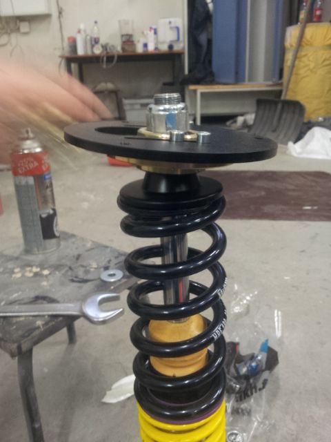

pekedk kirjoitti: Tosin samalla kertaa tuli etutolpat rakennettua uusiksi uniball yläpäillä.
Jotkut vakio unibalit vai vectraan tarkoitetut? Kuvia?

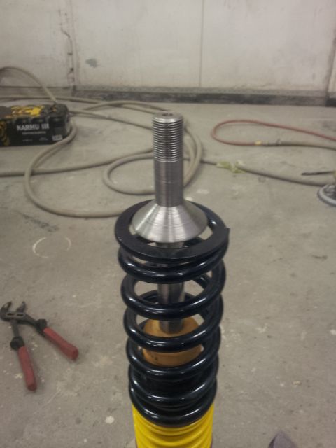

Yleimallisesta unibalista modifioitu. Joutu tolppaan teettään kartioholkit ymym. Voin laittaa kuviakin jos kiinnostusta.

Viesti Kirjoittaja pekedk »
tossa parit kuvat tolpasta nykyisenään. eli piti laittaa ns normaali jousilautanen yläpäähän, ja siihen teettää tuo kartio jotta lautanen istuu hyvin paikalleen. samainen kartio toimii myös unibal nivelen holkkina. ja koska tolpan oma kierre oli niin lyhyt, piti holkista tehdä samalla pidempi ja yläosaan ulkokierre joho saadaan yläpään mutteri kiinni.
ja kartion keskellä on reikä josta saa tolpan jäykkyyden säädettyä
ja koska vakio jousi on ylöspäin levenevä piti hakea uusi jousi tohon tolpan ympärille nyt on paikallaan HR:n 180-60-080 jousi. tänään olis tarkotus hakea 120-60-070 jousi, jolla saadaan autoa lähemmäs maata ja hiottua jousitusta omaan makuun sopivaksi.
en tiiä liittyykö tähän topicciin millään lailla, mutta lätkästään nyt tänne.

Ei ole tälläiset unibal-systeemit yhtään tuttuja niin kyselenkin, mitä hyötyä tosta on?

opelvisio kirjoitti:Ei ole tälläiset unibal-systeemit yhtään tuttuja niin kyselenkin, mitä hyötyä tosta on?
Kyllä tosta ohjaustuntuma paranee. Isoin hyöty toi camber säätö tossa yläpäässä jos haluaa vaikka radalle kääntää lisää camberia niin se onnistuu helposti ja nopeasti tosta yläpäästä ja saadaan palautettua samaan kohtaan ilman että menee kulmat sekasin.
