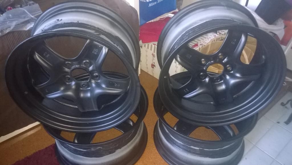

Tossa olis astran alle tulevat 8.5x16" muotopellit

Bäri kirjoitti:Tossa olis astran alle tulevat 8.5x16" muotopellit
Onko noi pelkästää ulospäin levitetyt? Ittellä olis meinaa tismalleen samanlaiset suunnitelmat ens talveks.
Niin ja kuka noi sulle levitti?

t3mu kirjoitti:
Juu ulospäin levitetty. Siistimmät ois varmaan tullut jos keskiö olis käännetty mut pellit on alustavasti tulossa talvi käyttöön. Nim. [Jesse levitte nämä, en tiedä tekeekö enään...
