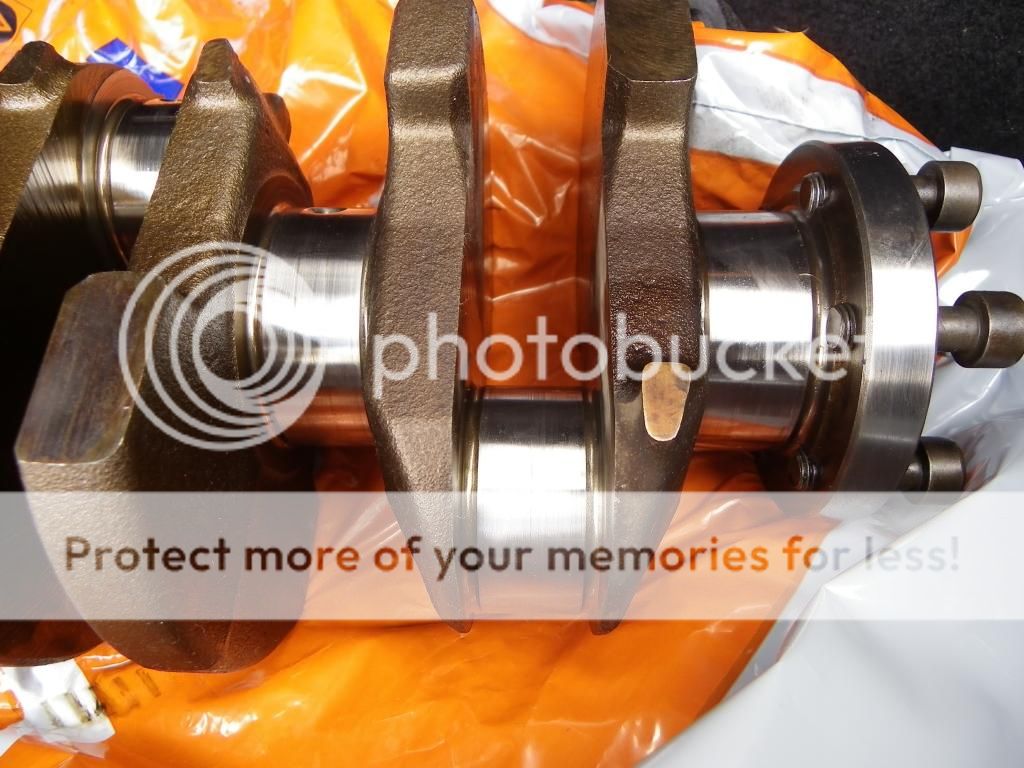

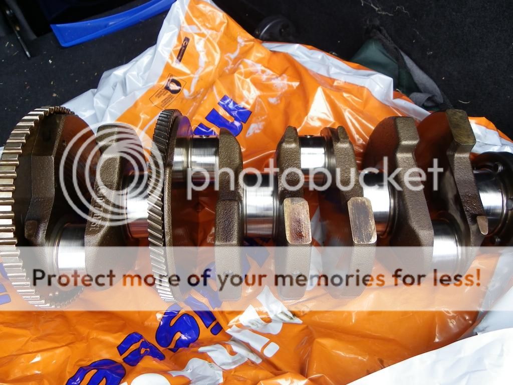

Mun silmään näyttäis jtn.menneen läpi ahtimen imupuolelta,ajettu ilman suodatinta tai vastaavaa.
Onko kampurankaulan pykälä ihan vain karstaa vai oikeaa kulumaa?
Kiillottaa ne kyllä kannattaa,niin sitten näkee hyvin onko vauriota.

Vaikea sanoa laatikon kunnosta, kun en ole metriäkään vielä ajanut. Mietin tässä itekkin että menis samalla vaivalla, mutta menee € ihan riittävästi jo muutenkin, niin korjataan laatikko sitten myöhemmin jos tarvetta. Ahtimen läpi tosiaan mennyt jotain, ilmansuodatin oli todella paskainen ja malliltaan sellainen missä kartiosuodattimen päällä muovisuojus. Millään en nyt muista millä nimellä tuollainen suodatin menee, mutta joka tapauksessa myös sen muovisuojus oli halki.... Kampiaksilan vein eilen kiillotukseen ja tänään saa hakea pois, eli se on nyt tehtynä. Runko- ja kiertokangenlaakerit tilasin justiin saksan ebaystä, pitäis olla mahlen tekeleet nekin

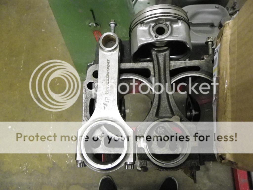

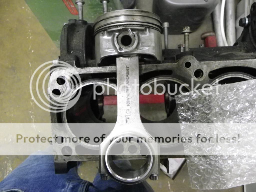

Tyhmät kysymykset osioon tämä, mutta... Miten tuo männäntapin ja sylinteriputken voitelu on toteutettu noissa opelin koneissa? Alkuperäisissä kiertokangissa on alasilmän/varren läpi porattu reikä, joka mielestäni osoittaa pääsääntöisesti sylinterin seinämiä kohti. Kiertokangissahan ei ole kanavaa tuota yläsimän/tapin voitelua varten, joten mistä se saa rasvansa? Siksi aloin kysellä, kun nuo kiinakanget tuli eilen ja niissä ei ole sitä kangen läpi menevää reikää, jonka oletan voitelevan sylinteriputket
Eikös noiden kiinakankien kanssa voi käyttää ihan normi laakereita, missä on ne reiät öljyn kulkua varten, vaikka rasvan ei tarvitsisi päästä enää etenemään mihinkään?

Hoonaamalla jos lähdet reikää kasvattamaan niin siitä tulee soikea sitten todella helposti. Muutenkaan en näe järkeä kasata konetta, jota on hoonattu isommaksi, ja silti käyttää vakio mäntiä. Varsinkin kun kone on jo osissa.
Öljyvoiteluun: Oliko siinä alkuperäisessä kangessa nyt se kangen suuntainen reikä kampiakselilta männäntapille ja sitten siitä siihen päällä olevaan reikään? Jos oli niin kai se sitä kautta silloin kulkee. Yleensä turbovehkeissä käytetään öljyruiskuja, jotka ovat lohkossa kiinni.

Ei ole öljyreikää männäntapille kummissakaan kangissa. Orkkiksissa on vain porattu alasilmästä vinosti kangen läpi reikä, kooltaan varmaan 0,5mm.... Netistä luin että yleensä sylinteriputket ja männäntappi voidellaan kampiakselin tekemällä roiskeella. Ei kait näissä nyt öljypinta niin ylhäällä ole, että kampiaksila oikeasti pyörii siellä seassa? Sellasia kankia vain en ole nähnyt missä olisi voitelureikä alasilmästä männäntapille...

Ei todellakaan voidella niin. Menee huomattavasti hyötysuhdetta hukkaan ja öljyt vaahtoaa. Kai tuo sitten roiskii siitä reijästä sylinteriin ja kaavintarengas siirtää mäntään tapille. Jos uusissa ei tuota ole niin melko varovaisia liikkeitä tekisin sen suhteen. Paljon noita läpi kangen olevia voiteluita on.
