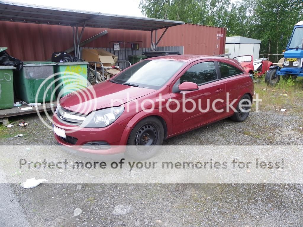

Laitetaas uus projektitopicci alulle. Vanha ja luotettava Vectra lähti maanantaina kouvolaan ja tilalle tuli tutulla tyhjänpanttina ollut H Astra. Omasta mielestäni sain lähes ilmaiseksi suht tuoreen auton. Sisusta täysin ehjä ja mittarilukema 160tkm, esimmäinen auto joka alle 200tkm ostohetkellä :lol: Syy miksi auton sai halvalla löytyy moottorista, eli sieltä on kiertokangen laakerit menneet, mutta ilmeisesti ei muuta (toivoa sopii). Moottoria purettu jo jonkin aikaa kaikessa rauhassa, kansi lähtee poies varmaan maanantai-iltana. Autossa siis ollut öljynpaineiden kanssa ongelmaa jonkin aikaa ja itse epäilen vahvasti syylliseksi tasapainoakseleiden poistamista. Sen mitä nosturilla nopeasti katsottuna kerkesin katsomaan, niin näytti että öljykanavat oli tulpattu väärin :roll: Edellinen omistaja ostanut auton valmiina ja jonkin verran sillä ajanutkin, voimaa kuulemma mukavasti. Moottorina siis Z20LER+GT28RS yhdistelmä. Lisäksi omatekoinen pakosarja tuolle garretille, jonka kyllä joutuu uusimaan, on sen verran erikoisesti tehty :no: Tämän lisäksi vielä välijäähdytin ja 3" turbolta asti ainakin laiteltu. Kytkimestä ei mitään tietoa, mutta toivon että päivitetty, koska ilmeisesti tuo lerin orkkis kytkin ei kestä kovinkaan paljoa vääntöä? Autossa siis hirveästi tekemistä, mutta periaatteessa kun moottorin saa vaan ehjättyä ja vahvistettua niin ei pitäis olla ainakaan tarvetta heti alkaa kaivamaan lisää voimaa. Turbon kunto on itselle vähän arvoitus, kompressorin siivissä oli jälkiä ja pieniä paloja puuttui osasta siipiä. Pitääkö tuo siipi sitten vaihtaa, siihen saa mulle joku turboguru vastata :D Kuvia laitan vähän myöhemmin tulemaan.

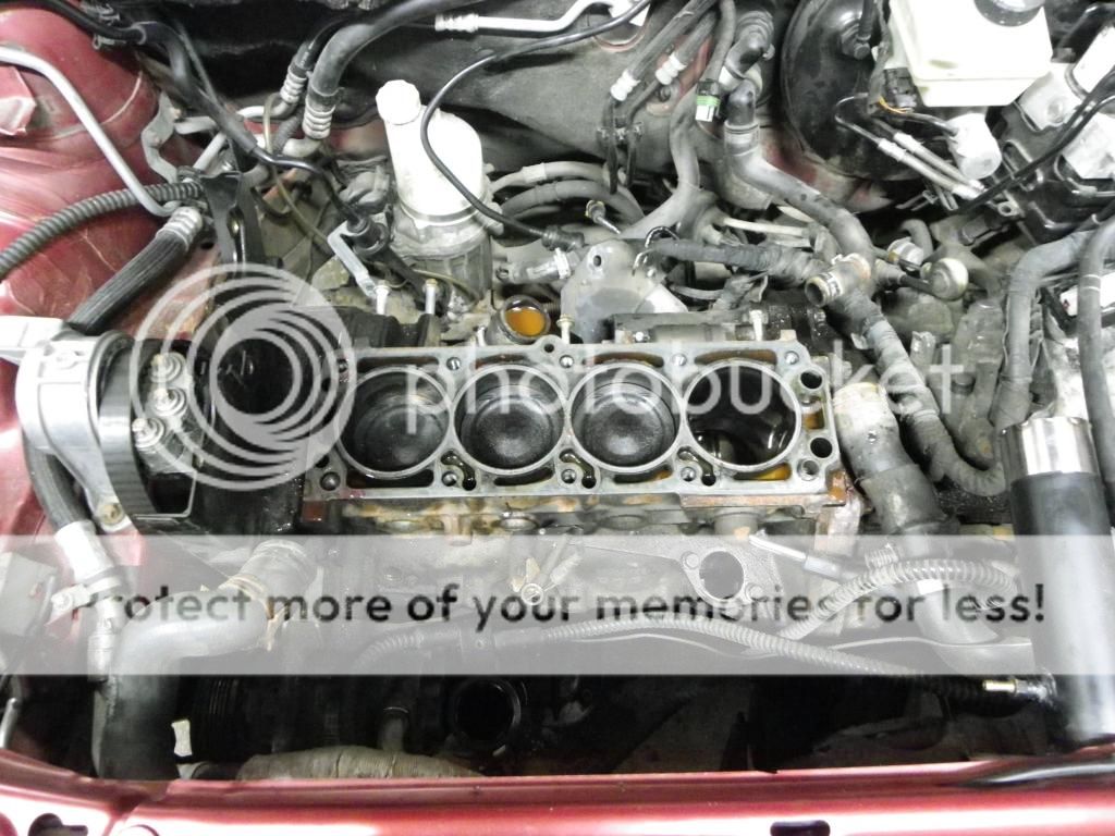

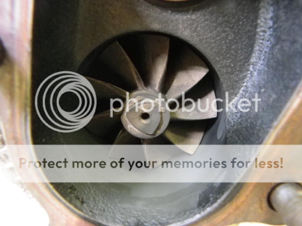

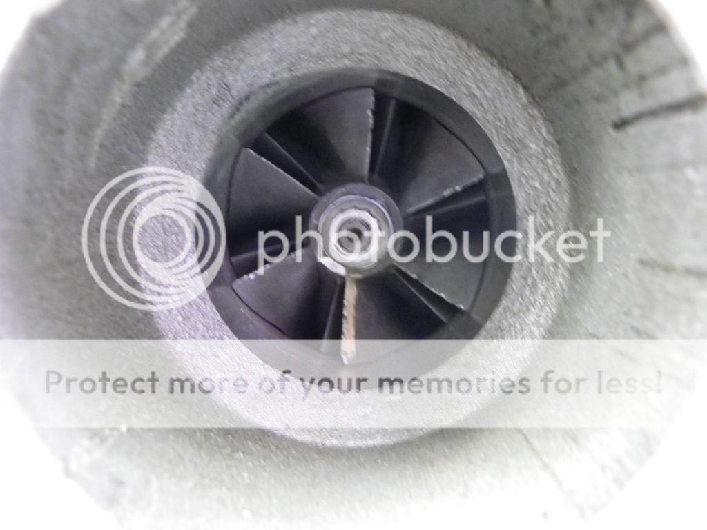

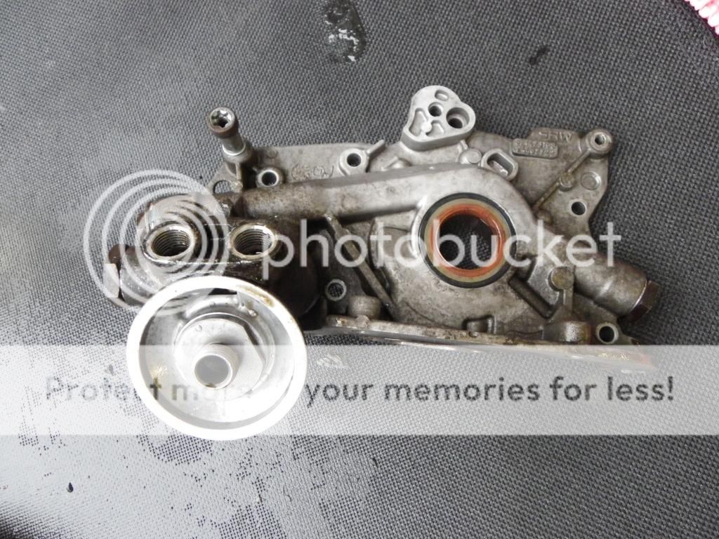

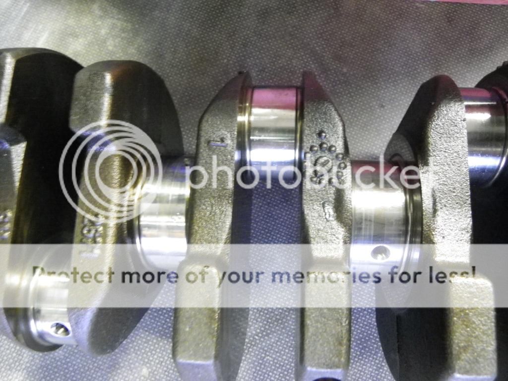

Kiitos tarjouksesta! Pitää vähän miettiä mitä tuon kytkimen kanssa teen, mutta otan suhun yhteyttä jos päätän pysyä alkuperäisen kokoisessa massapyörässä :) Pistetään tähän perään vähän vielä kuvia raadosta ja moottorirojektista.

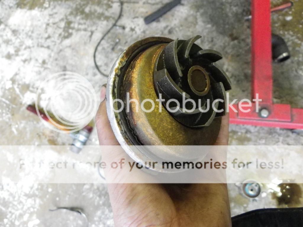

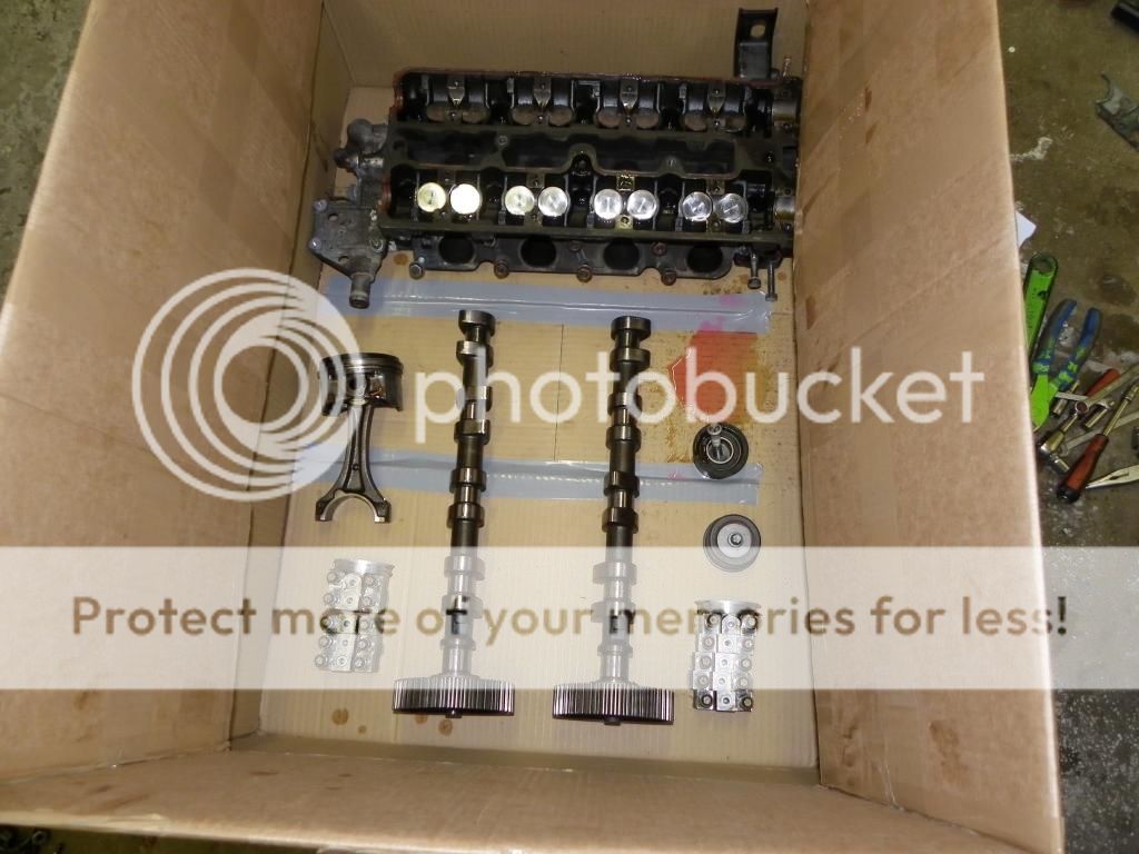

Vähän turhan paljon kuvia kerralla, mutta eipä tarvi sitte taas hetkeen laittaa lisää :D Tosiaan kompressorin siipi saanut vähän osumaa, mutta omaan silmään pakopuolen siipi ja pesät on ihan kunnossa. Eli kai tuosta vielä kalun saa kun vaihtaa vain tosiaan sen siiven... Pakosarja oli mielenkiintoinen, mutta kuitenkin ihan toimiva. Uusi tehdään kun keretään, jää turbo vähän huonoon kohtaan tuolla. Mitäs mieltä raati noista kampuran kauloista? Noi himmentymät on kaikissa, yhdessä kaulassa tuntuu kynnellä ihan pieni "pykälä", muissa ei mitään. Eli voinko olettaa, että laitan vain uudet laakerit ja sen jälkeen homma rokkaa? Yhtään "turhaa" koneistusta ei huvittaisi maksaa. Se on ainakin varma että jos viet koneistamolle näytille, niin hetihän siellä dollarin kuvat silmissä sanotaan että on pakko hioa nuo kaikki kaulat :roll:

Re: Astra H GTC Tbo -05
Kyl ne kaulat mun mielestä ainaki kantsii koneistaa jos niis on tuntuvaa pykälää ja kulumaa.
Menee uudet laakerit mun käsittääkseni melko nopsaan huonolle hapelle jos huonoihin kauloihin ne yhdistää.
Lapualla on muutamakin hyvä turbokoneiden asiantunteva koneistamo, mut ei kai kukaan niitä hommia ilmaiseksi tee et pakko aina jotain maksaa. Ja tuo turbo ei varmaankaa kestä pelkällä uudella siivellä vaan pitää sekin viedä johonki turbo huoltoon et remppaavat sen, luultavasti laakerit jo kulunu tuos jos kerta hankausjälkiä löytyy.
Ei kannata ns. hosumalla tehdä vaan jos vähänki joku kohta arveluttaa niin ammattilaisilta kysyä neuvoa et miten homma toimii et pääsee sit nautiskelemaan ajamisestakin ettei tartte kokoajan parsia sieltä sun täältä niitä kohtia mitkä jäi ilman huomiota.
Tässä esim. yksi hyväksi kehuttu paikka--> http://www.hiomopalvelu.fi/ ja Rintakari kans yks mitä kehuttu. Antelo&Järviluoma teki ainaki toimivan hyvän koneen yhteen tutun välikoppa escorttiin. Noista mä kysyisin ekaksi tarjoukset.
