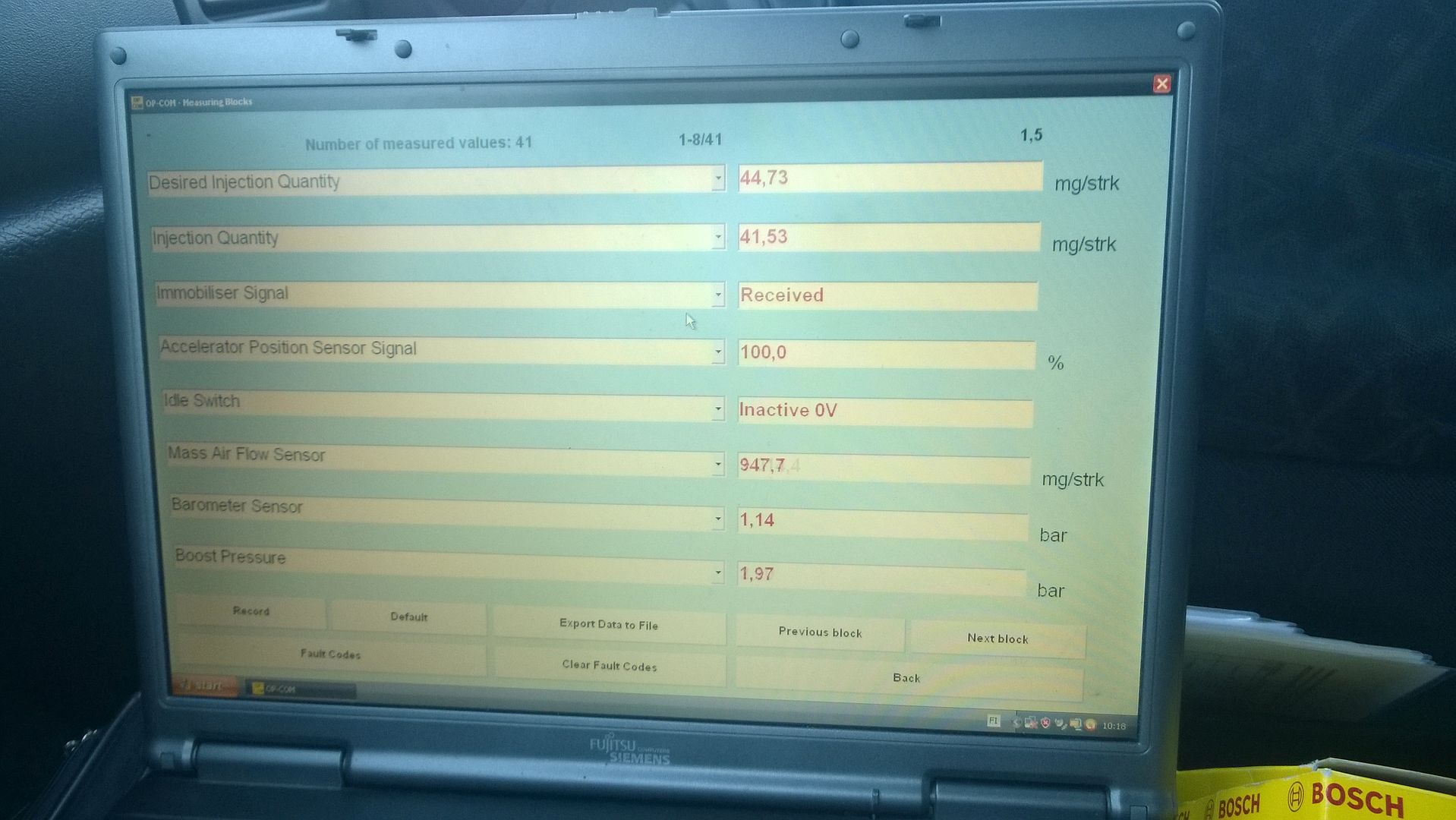

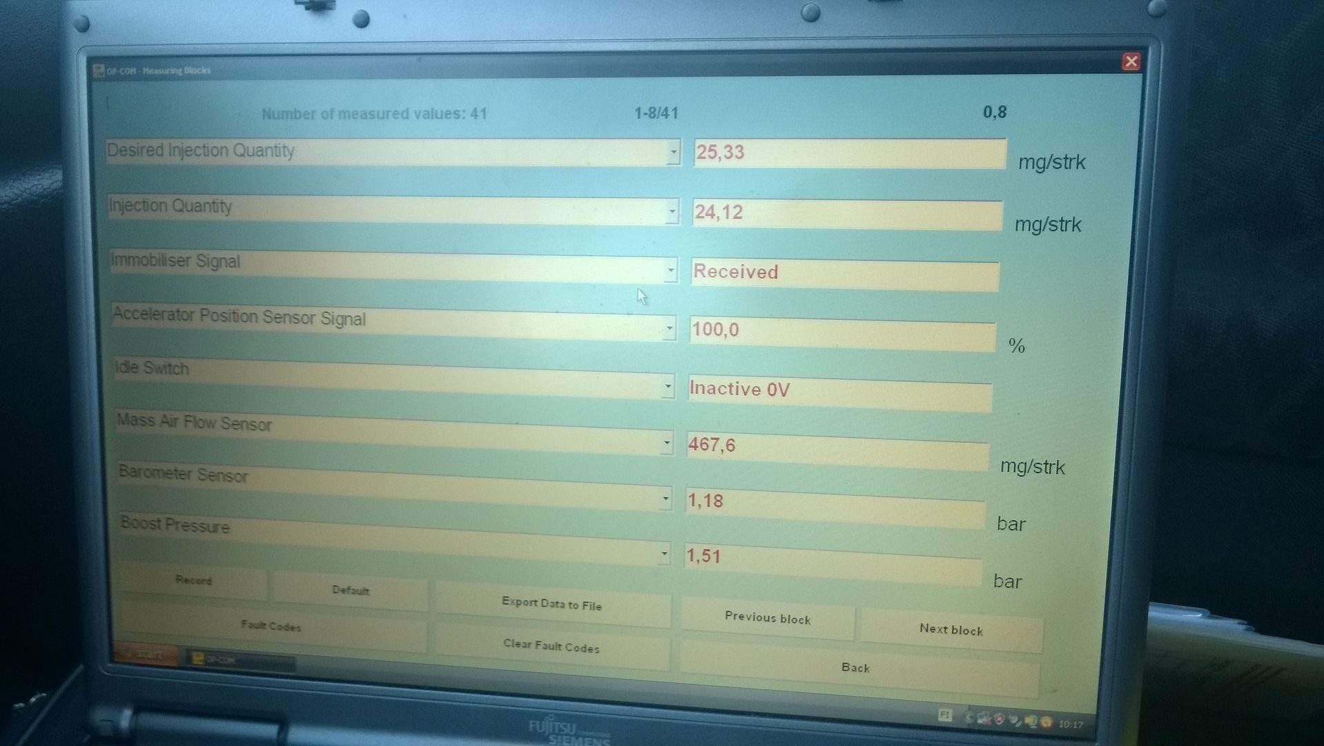

Kävin vaihtamassa MAPin vielä kertaalleen uuteen, vika säilyy. Kokeilin myös varsin ilman ilmanputsaria ja koteloa, vika säilyy..
Tässä livedatasta kuva kun vika on päällä, eli ei vedä mihinkään. 5 vaihde ja joku reipas satanen vauhtia.
Sitten hetkeä myöhemmin sama tilanne, vedot palautunu.
Mikä ihme tuola nyt käskee että ei ahdeta, ei syötetä.. :banghead:
Tarpeeksi kun vedättää vika päällä niin tulee P1100 - Critical system malfunction 1 ja P0105 - Critical system malfunction 2. Eikö nämä viittaa Maffiin ja mappiin, jotka molemmat on uusia..
Tuo toteutunut määrätulee aina tuollaiset 1-5 mg/strk pyyntiä perässä, kaiketi ihan normaalia poikkeamaa?
Lisäksi testasin nyt alipainejärjestelmän mittarilla, alipainetuotto oli jatkuvasti noin -85 kPa. Kokeilin myös laittaa mittarin kiinni hukkaportin ohjauskellon rinnalle, sillon kun vika ilmeni niin hukkaportti oli visusti kiinni eli ahtimelta pyydettiin kaikki mitä vaan irtoaa. Pikkuvaihteilla korkeilla kierroksilla kello löysäsi paineita eli tuntui toimivan oikein. Ei ole siis vikaa nuissa magneettiventtiileissä tai alipainepilleissä tai -pumpussa.

Ilmanpaine melkein 1.2 ja ahdot 1.5 niin todellinen Ahtopaine on 0.3bar.. Kokeile putsata maadoitus pisteet, oisko ollut kuskinpuolen iskarin vieressä. Katso sitten tippuuko ilmanpaine lähemmäksi 1bar. Tai siis ecu tunnistaa että ahtaa vaan 0.3

Tuo ilmanpaine on kyllä tosiaan koholla, missä tuo anturi sijaitsee, onko se joku niistä raitisilmasuodattimen vieressä olevista systeemeistä?
