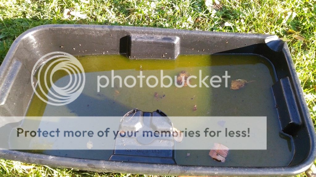

Aina se vanha jäähdytinneste hieman peilaa öljyn sateenkaarisävyjä. Ei aiheuta toimenpiteitä. Sitte jos se oikeesti vuotaa nikn sen kyl huomaa.

Noniin tulipas vähän lisäselvyyttä asioihin. Tältä näyttää siis jäähdytysneste (seissyt muutaman päivän tuossa astiassa):

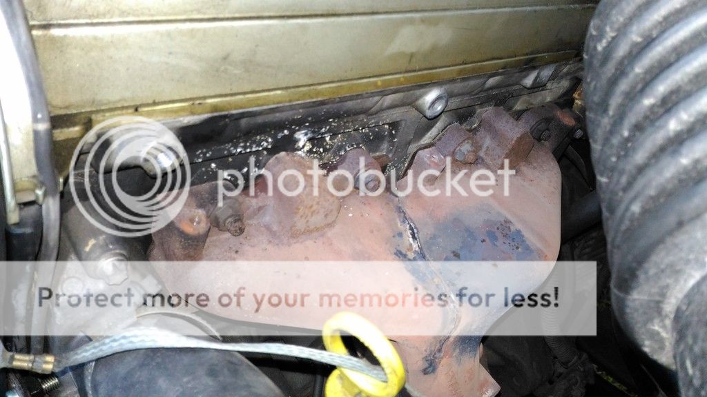

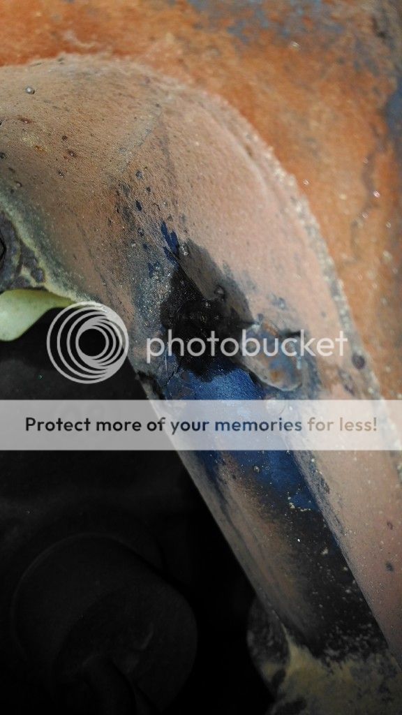

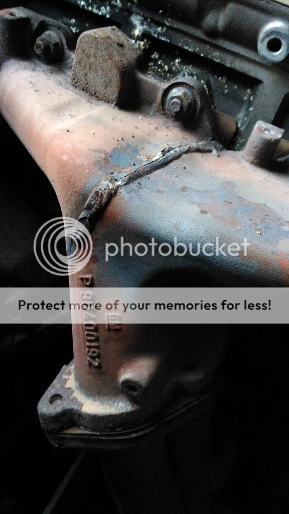

Videon lopussakin näkyy lyhyesti savua pakosarjan puolella, sen takia lopetin kuvaamisen pikimmiten. Pienen purkamisen jälkeen paljastui tällainen viritys:
Toisaalta helpottavaa, että käry onkin vain pakokaasua. Olisihan se pitänyt hajusta tunnistaa (vai?)

Jaa sielä on joku "mun tuttu osaa hitsata sen halvalla" -tyyppi ollu liikenteesä. Oikeaoppinen sontakasa räkästy railon päälle ja kovaa ajoa

Voiko olla, että ääni tulee vuotavasta pakosarjasta?
Lueskelin netistä, että kone alkaisi todennäköisesti käymään liian rikkaalla seoksella, jos ilmaa sekoittuu pakokaasuihin. Tämä selittäisi sen, että liikkeelle lähdettäessä jouduin hieman enemmän polkaisemaan kaasua, jotta "jaksoi" lähteä liikkeelle.

Jotenki epäilisin et pakosarja on sama mitä B Omegassa 2.0 koneessa.
Reino88
- Viestit: 77
- Liittynyt: 31 Elo 2016, 21:51
Re: 1999 Frontera 2.2 jakopäästä metallinen hankaava ääni?
Tää onkin mielenkiintoinen huomio, en olisi itse osannutkaan yhdistää noita. TutkitaanJuho M-P kirjoitti:Jotenki epäilisin et pakosarja on sama mitä B Omegassa 2.0 koneessa.
X22SE oli muistaakseni tämän moottorin tyyppi, noitakin tuntuu olevan todella monta hyvin samankaltaista.
