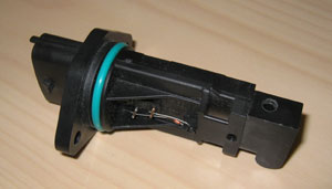

Puhukaa jo oikeilla nimillä. Kuvassa
<img src="http://www.multi.fi/~kritala/bosch3.jpg">
oleva vekotin on ilmaMASSAmittari (=MAF, Mass Air Flow sensor) eikä ilmamäärämittari, kyseessä on kaksi eri asiaa.

Ja jos OIKEIN ruvetaan viilailee => Ilmamäärämittari on mekaaninen (läppä joka aukee ilmavirran kasvatessa enemmän) ja IlmaMASSA mittari on ilman mekaanisia osia, siitä en tiedä ketkä huoltomiehet niistä kiistelee
Ja jos oikein viimeisen päälle ruvetaan miettii niin massa mittareita on kahdenlaisia => Kuumalanka ja kuumakalvo tyyppisiä 2L DTI-Vectrassa on muistaakseni kalvolla mittari joten mikään lanka ei pala siellä poikki
Tosin kalvo sotkeentuu ajan mittaa ja "herkkyys" vähenee
Ylläolevassa kuvassa mm. oli kalvolla varustettu massamittari (oikeastaan sen kalvo ja elektroniikka)
Että näin!
