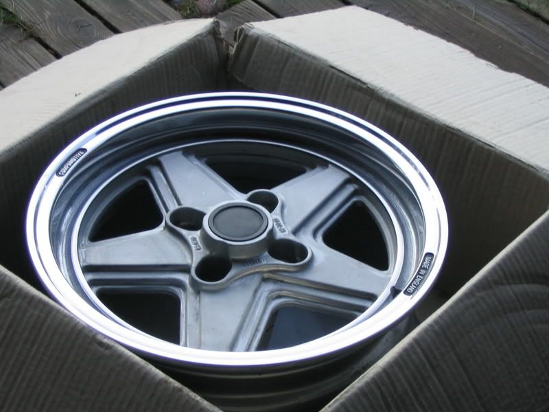

Jaahas herättelin tätä projektia piiitkästä aikaa irroittamalla koneen, koneeksi vaihtuu pieniruokaisempi ja tehokkaampi cih b-projektista eli: Muutettu etusivulle...
Lisäksi pistän kuitenkin vanteet vaihtoon.... ostin uusiksi compomotive 15" ms:t.
mielestäni sopii aikakauteen...
et 22
et 22

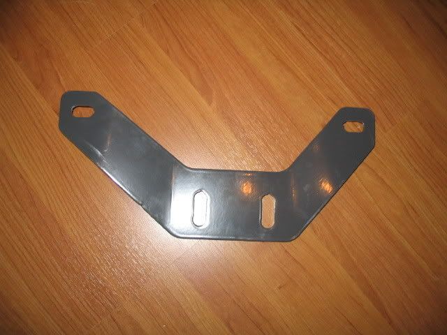

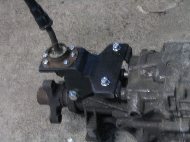

Jaaha kone huone olis hitsailtu.
Laatikon sovitustöitä tehty:
- Kardaani tunnelin korkeaa osaa jatkettu taaksepäin n.10cm
- Vaihdevivustoa tuotu n.10cm eteenpäin
näitä olis hitsaamattomia ylimääräisiä, jos joku tarvii
- Vaihdeväli lyhennetty
- Uusi takakiinnike
Hankintoina:
- imuilma- ja vesianturit
- kaasuläpän hall-anturi
- triggeripyörä
- kampiakselin asentotunnistin
Ja pakosarjan laippoja laitettu tuotantoon
- Uusi takakiinnike
Hankintoina:
- triggeripyörä

tuollainen systeemi on hyvä,lyhenee nuo välit aika paljon.vielä kun vaihdat tuon nailonin tilalle sellaisen uniballin pelkän laakeriosan niin tuota on vaikee lähtee enää parantamaan.mulla on itelläni varattuna hyllyssä yksi laakeri juuri tuollaista hommaa varten ja pienempiä uniball niveliä tuohon kepin alapäähän
KADETT GT/E
- OCF Member 2015
- Viestit: 684
- Liittynyt: 18 Tammi 2003, 02:00
- Paikkakunta: Loimaan kauppala
pistän lähiaikoina parit kuvat sulle postiin, palataan sitte asiaanVilderi kirjoitti:Paljonko haluat rahaa tuollaisesta keppihärdellistä?
Minkäslainen se semmonen laakeriosa si oikeen oomega16T kirjoitti:tuollainen systeemi on hyvä,lyhenee nuo välit aika paljon.vielä kun vaihdat tuon nailonin tilalle sellaisen uniballin pelkän laakeriosan niin tuota on vaikee lähtee enää parantamaan.mulla on itelläni varattuna hyllyssä yksi laakeri juuri tuollaista hommaa varten ja pienempiä uniball niveliä tuohon kepin alapäähän
Nyt hankintoina DTA-moottorinohjaus , siihen passeli läppäri ja tilauksessa Bosch-hukkakipinätsydeemi
