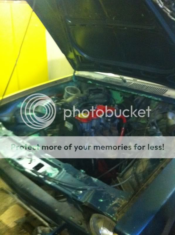

http://i1046.photobucket.com/albums/b47 ... 253b2b.jpg
Konepelti tuli nakattua kokeeksi että meneekö vielä kiinni ja eikä ongelmaa siitä tullut.
Uuden vaihdelaatikon kannakkeen tein että saa pakoputkelle lisää tilaa. Kardaanin sovitus uudelleen tahtoi vaan tuoda päänvaivaa kun huomasin että kampesi aika paljon kardaani suhteessa vaihdelaatikkoon. Ilta menikin tuota selvittäessä ja aika hyväksi sen sain.

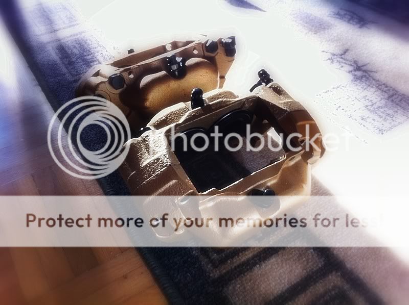

http://i1046.photobucket.com/albums/b47 ... 161636.jpg
Jospa nuo edistäis pysähtymistä :roll:

Sämä kirjoitti:Jospa nuo edistäis pysähtymistä :roll:
Onks b-kaupan satulat nykyään tuollasia kullanvärisiä? maalattuja?
Ite kun ostin muutama vuos sitten sellaset, ne oli/on kiiltosinkityt eli sellaset hopeanväriset.

Simo kirjoitti:
Suoraan paketista otetut ovat. Hankala sanoa mitenkä pinnotettu mutta melko tiukassa on väri.

Juu, uskon kyllä :) Mulla tämmöset:

Nää on varmaan sitä tuninkia. Onko nuiden ilmauksessa muuten jotain huomioitavaa? Näkyy nippoja olevan vaikka muille jakaa.

Sämä kirjoitti:Nää on varmaan sitä tuninkia. Onko nuiden ilmauksessa muuten jotain huomioitavaa? Näkyy nippoja olevan vaikka muille jakaa.
Eipä niissä ihmeempää, jos t-haaralla laitat jarruletkun. Ilmaa ensin letkua lähimmästä ja siitä järjestyksessä kauemmas. Ja kerta vielä päälle sekä mielellään vielä toinen kerta vaikka viikon-parin päästä kun uusista osista kyse.

Eipä noissa satuloissa ole muuta eroa kuin kromatoinnin väri. Kelta vs. Kirkas
