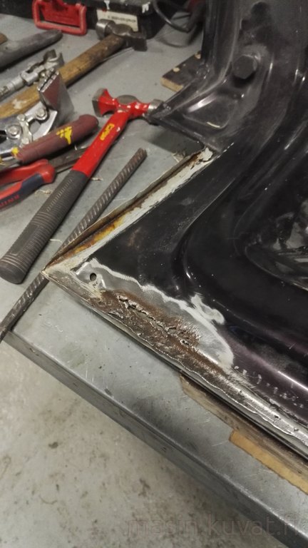

Päivitellään tätäkin, mitään kovin näkyvää ei olla saatu tällävälin aikaan, on ollut vähän työläs vaihe poistaa maaleja luukuista niin ei aina ole kiinnostanut mutta nyt ollaan koitettu tsempata taas vähän ja kaikki pintapellit on saatu puhtaaksi.
Oik.etuovi hylättiin etuosan sauman ruosteen takia (ruoste tulee jo korvista ulos) ja varaosa-autosta haettiin tilalle paljon parempi ovi.
Vanha oik. etuovi:
Näissä näkyy kuinka paljon pintapelleissä on ollut maalia :cry:

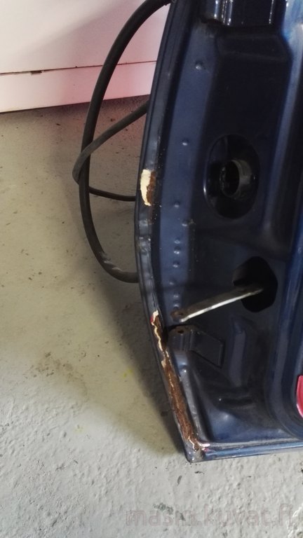

Takaluukun alareunaan tehtiin yksi paikka. Koitin metsästää josko jossain esim. ovissa olisi ollut sopivaa muotoa mutta päädyin taittelemaan paikan suorasta pellistä.
korjattu ja mastonin 1k. happoa päälle.
Kaikki luukkujen pokkaukset mitkä oli auki vetelin väliin ppg:n happoa ja korikittiä jonka jälkeen ne taiteltiin takaisin kiinni.
Konepellin takareunassakin oli korroosiota. Samalla reseptillä mentiin eli hiekkapuhallus+happo+kitti ja pokkaus takaisin kiinni.
Aloitin myös luukkujen hieromisen pohjamaalikuntoon niin josko talven tai jopa tässä syksyn puolella saisi hapot ja pohjamaalit koriin ja luukkuihin.

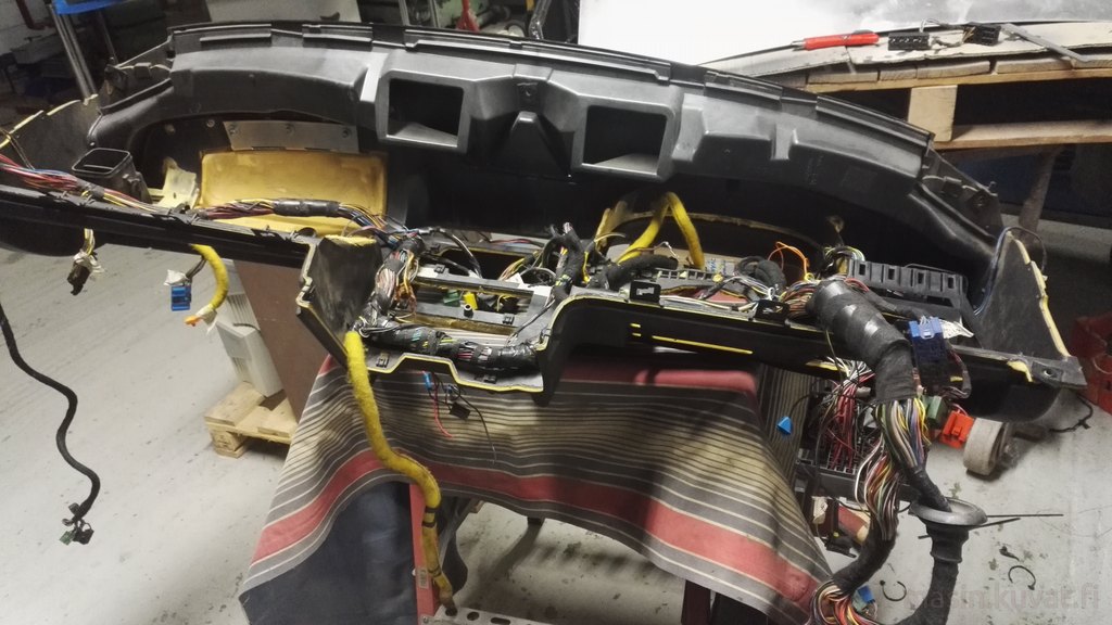

Mietin että mitähän sitä sit alkais tekeen niin sähköjähän on järkevä alkaa seuraavaksi katteleen, meinas vaan ensin tuskahiki nousta otsalle kun kaivoi läjän esille:
Aloitin myös samaan aikaan johtosarjan niputtamisen kojelaudan taakse:
Sinne meni:
Nyt alkaa korin sähköt olla aika lailla oikeisiin paikkoihin vedelty ja kiinnitelty, vielä kojelaudan takana vähän hommaa sekä kuskin jalkatilan sekamelska selvittelemättä.
