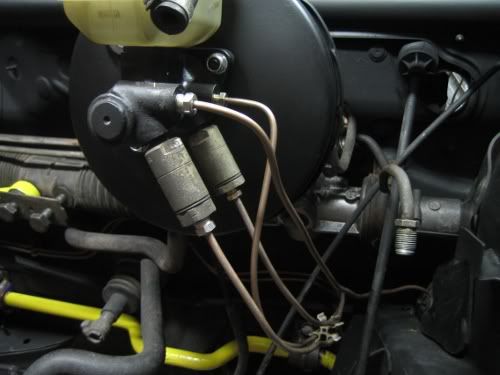

yksi juttu nyt on jäänyt vähän kysymys merkkinä että miten tä jarrujen pääsylintein liitintä reiät? mitkä menee etu jarruihin ja mitkä taakse? Ja miten on kun noi kaks ylempi reiät on eri kokoiset se edessä oleva on isompi, kuuluko siellä olla joku adapteri kappale jarruputkelle?
itse kanssa mietin aikanaa että mistä tekisin uusia kurasuojia raidetangoille mutta loppujen lopuksi vanhat jäi kun ei missää huonossa kunnossa ollut, on vaan ajan myötä mennyt tosi koviksi....
jarruputkissa on erikokoiset päät että eivät mene väärin asennuksessa, pitää mennä ristiin x, etu ja taka siis... ja takajarruille menee paineenrajoittimien kautta ja ne on tossa sylinterin lähöissä, kuvasta katottuna alhaalla.
Niin siis esim näin että ne 2 edessä olevat menee se ylempi vaikka vasen etupyörälle niin sitten se alempi reikä menee oikea takapyörälle?
et siis ilmeisesti käytä vanhoja putkia? sitten käyt varaosa puljusta tilaamassa putket, osaa tehdä nuo oikeilla päillä.
näin ainakin itse sain homman hoidettua ja silloinhan ne menee niin kuin pitää kun niissä noi kiereet on eri, ja ne takaputket vaan sitten niihin missä on säätimet.
Ei ole enää vanhat putket tallella kaikki vanhat osat paitsi kori ja taka-akseli ja taka lasi meni kaato paikalle purku vaihessa, ja tietenkin sisusta on tallella mutta kaikki muuta on uutta....
Niin siis minulla on ne oikeat liittimet siihen saan ne laitettu kyllä siihen jarru putkelle jos vaan tiedän minne niitä vedäs eli jos ne piti mennä ristiin, niin kai se on just noin sitten että oikea etu ja vasen taka samassa eli ylä ja alla oleva sitten ne 2 muut toisin päin eli vasen etu ja oikea taka...?

mä olen jotain täällä sekoilut koska olin ihan varmaa jo että kirjoitin että olen ostanut kaikki jarruputket uudet motonetistä ja niissä on kaikissa samat (pienet) liittimet mutta kävin tänään hakemaan ne isommat myös joten pystyn vaihta niitä kun vaan saa selvin kumpi men minne.
Eli ne kaks edessä olevat reiät vaikka näin ylempi kuskin etupyörälle ja alempi apukuskin takapyöralle sitten ne taksempi 2 reiät ylempi menee apukuskin etupyörälle ja alempi kuskin takapyörälle?
Jos joku voi tota teoria vahvistaa että on oikein niin pääsen heti tekemään

TDC kirjoitti:mä olen jotain täällä sekoilut koska olin ihan varmaa jo että kirjoitin että olen ostanut kaikki jarruputket uudet motonetistä ja niissä on kaikissa samat (pienet) liittimet mutta kävin tänään hakemaan ne isommat myös joten pystyn vaihta niitä kun vaan saa selvin kumpi men minne.
Näin juurikin tuo kytkentä menee :peukku:

Kiitos Wasu nyt mä tein just noin, siinä oli vain yksi lian lyhyt se joka menee kuskin etupyörälle mutta se meni sinne kyllä oli vaan vähän hankala saada ne hienon näköisiä

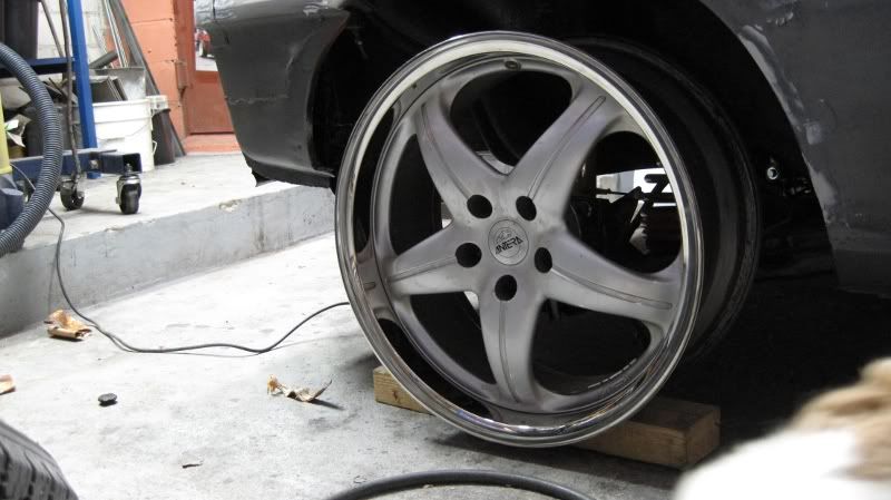

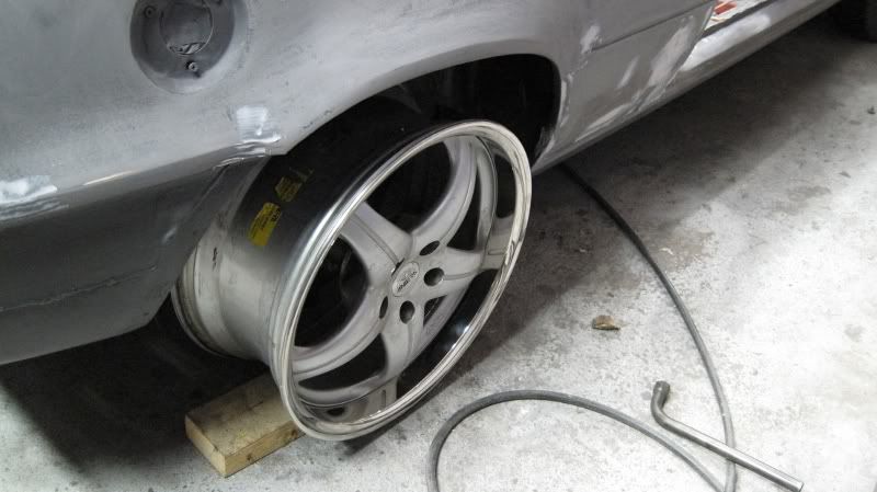

Tämä projekti ruve pikkuhilja otta vauhtia uudestaan, pienen taukon jälke, tai tauko ja tauko, rakensin dodge ramin täällä välillä ja kaiken näköistä muuta.
Yksi päivä kun ei ollu mitään tekemistä eikä jaksanut aloittaa mitään surempaa homma niin katteli vähän minkä näköisiä mun Anterat ovat kadettin alle.
Totesin vaan että korissa on lian vähän paino tällä hetkellä että sais nähdä se todellinen ulkonäkö.

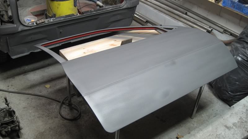

Kori hiontamaali/pohjamaali tuli vedetty viimeinen kerros tänään.
Ja kun mulla on niin hirvee iso tallii joudun maalata yksi ovi kerrallaan.
Sitten kun kaikki osat ovat hiontamaalissa niin aloitan sitten vasta hionta, ja sen jälken maalan ensiksi kaikki ovi aukot ja ovet ja luukkut sisäpuolelta pintavärillä,
sitten kun se on saanut kuivua niin sitten kasan ovet ja luukut paikalleen ,vasta sen jälken koko auton yli vedetään pintaväriä.
Vie ennemmän aika näin mutta kun ei ole tila tarpeeksi.
Huom! ennen pintavärin maalamista koko talli muuttuu hieman, auto rullataan ulos, lattia siivotaan ja hudellaan vedellä ja sitten olen tehnyt kiskoja joka kiertää seinienpitkin kattokorkeudella mihin laitetaan rakennus muovia roikkumaan ja huippuimuri on asennettu niin että saan helposti laitettu maalaus aikana ilmastointi putket auton alle ja 100mm:llä alumiini letkulla liitettän sitten, katto kanavoihin, on aika tehokas imurikin, laskettu että se kestää 5 minuttia niin koko tallin ilma on vaihtunut.

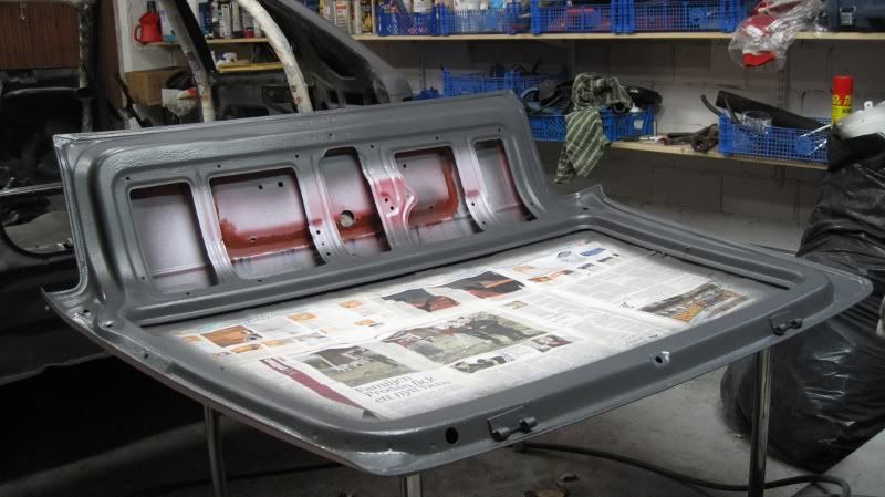

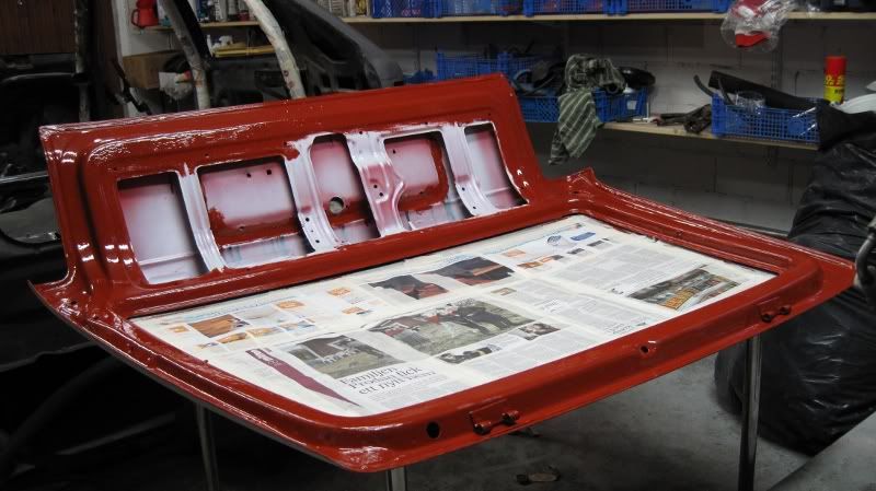

Eilen ennen iltavuoroon meno tuli takakonttin luukku hiottu ja sisä puolelta maalattu ruostenestomaalilla.
Ja tänään kävi äsken ruiskuttamaan 3 kerrosta hiontaväri märkä märälle, ja nyt odottelen lisää hiontaväri automaalit.net:istä 3litra + kovete ei ihan riittänyt meni niin paljon korille, ehkä jopa vähän turhan paljon.
Enää pitäis maalata hiontavärillä kuskin ovi ja takaluukun ulko puoli. Etu lokasuojat joudun väkisin jättää maalamatta vielä koska joudun odottaa että projekti tulee niin pitkään että on moottori paikalla eli että keulalla on tarpeksi painoa joten voin tehdä etu kaarien levitys vielä.
