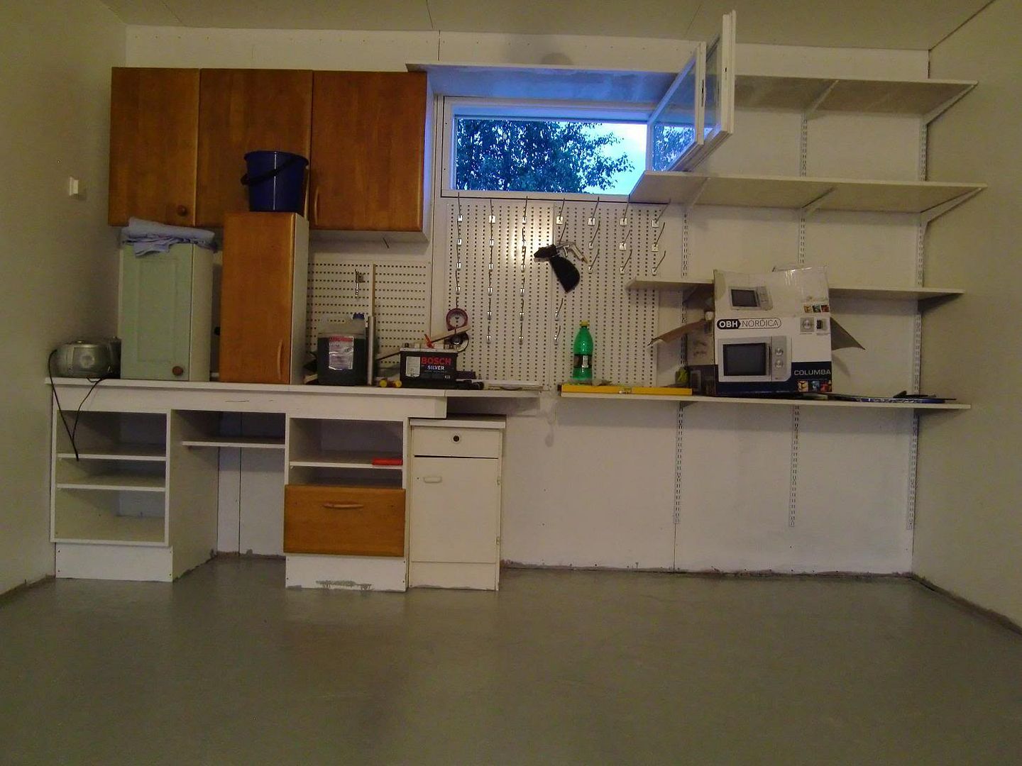

Otin tossa tallistakin pari kuvaa äskettäin:
Muuton jälkeen
http://i215.photobucket.com/albums/cc26 ... MG0971.jpg
Vähän siivottuna
http://i215.photobucket.com/albums/cc26 ... MG0988.jpg
Ja tällä hetkellä
http://i215.photobucket.com/albums/cc26 ... MG1413.jpg
http://i215.photobucket.com/albums/cc26 ... MG1415.jpg
http://i215.photobucket.com/albums/cc26 ... MG1416.jpg
Neliöitä mittailin, että on noin 32 ja auton keulaan jää tilaa yhtä paljon kuin viimeisessä kuvassa taakse. Kyllä tuolla kehtaa autoa ropata vaikkei ihan vedäkään edelliselle vertoja.. :D Vielä puuttuu loisteputket ja jtn muuta pientä.
