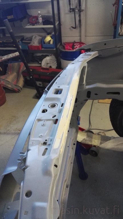

Niin ne pitkätkin lomat loppuu.. Loman tavoitteet tuli saavutettua kun viime viikon lopulla sain koriin hapon ja ekan hinkkamaalikerroksen. Alko vaan perhana bilteman ruisku joka on hienosti palvellut tähän asti pohjahommissa, temppuileen, mutta eipä tuolla väliä kun ei oo kun hinkkaväriä. Ärsyttävä vaan maalata kun viuhka on vähänkään epäsymmetrinen.

Vuosi vetelee viimeisiään niin pikku päivitystä missä mennään:
Ei oo hommat oikein edennyt siten miten ehkä suunnittelin, eikä oo liiemmin kiinnostanutkaan koko syksynä rakentelu syistä X, mutta nyt alkaa ehkä taas vähän kiinnostaan.
Koittanu vähän hioa hinkkaväriä että sais konehuoneen ja luukkujen välit yms maalauskuntoon. Kittausta ja hiomista kans riittäny.
Pintaväriä pitäisi hakea muutama litra, mutta on alkanut taas mietityttämään että onko se nyt sitten se oikea väri vai pitäisikö ottaa joku ihan muu väri, kuin turbon värikartasta :D

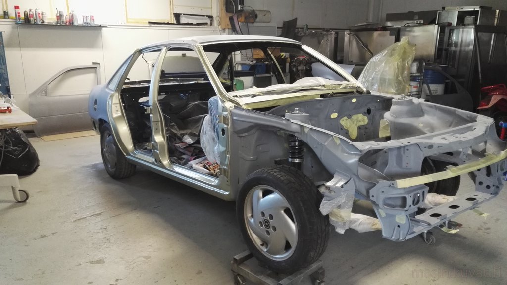

Pientä päivitystä tylsään korona-arkeen. Ollut taas harrastaminen vähän vaikeaa, ehkä se tästä kun ilmat lämpenee ja pääsee maalaamaan.
Väri tuli siis valittua, hain kokeeksi desin niin näki luonnossa lakan kanssa miltä näyttää. :)
Konepellin ja takaluukun takaset oon hionut, nyt on meneillään ovien takapuolet, niissä onneksi pinta-alaa hivenen vähemmän. Kauhee homma silti. Fiksu jos olis ollut niin ei olis tolla hinkkavärillä ihan joka paikkaa tarvinnu vetää.. olis riittänyt ihan non-sandinginä. :bonk:

Kova urakka hioa konepellin ja takaluukun sisäpuolet. Hionta ja Märkää märälle epoksi välimaaliksi olisi sopinut hyvin johonkin luukun sisäpintaan.

Rookeri kirjoitti: 19 Maalis 2020, 15:18 Kunnolla kun tehdään nii vedetään se pintaväri kaikkialle. :thumbsup:
Siis nimenomaan pintaväri kaikkialle mutta märkää märälle menetelmällä pääsee vähemmällä hiomisella

1,2sorsa kirjoitti: 19 Maalis 2020, 14:22 Kova urakka hioa konepellin ja takaluukun sisäpuolet. Hionta ja Märkää märälle epoksi välimaaliksi olisi sopinut hyvin johonkin luukun sisäpintaan.
No olisi juu ollut, mutta lähti vähän lapasesta. :roll: Ja sitten kun tässä on samalla opeteltu näitä työvaiheita ja maalaamista yms niin ei ole osannut ajatella ihan loppuun asti. Ens kerralla sitä on taas monta kertaa fiksumpi.

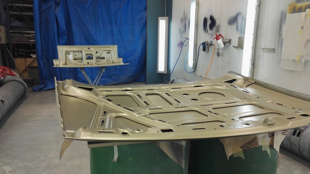

Pitäisiköhän sitä pitkästä aikaa jotain päivitellä mitä on tullut tehtyä, ei paljoa, mutta jotain kumminkin, pikkuhiljaa..
Muutamia osia tuli maalattua kiiltävällä mustalla, muut osat ihan ok paitsi jarrutehostajaan tuli vitusti valumia kun ei malttanut, se täytyy vielä hioa ja maalata uudestaan.
Hammastankoa tuli hieman entrattua ja kumit täytyisi vielä käsitellä.
Sitten harjoittelin tuota metallivärin ja lakan ruiskutusta ensin konepellin ja takaluukun sisäpuoliin, ennenkuin siirtyy näkyvämpiin osiin eli konetilaan ja ovien väleihin sekä oviin. Väri ei ihan ehkä kuvissa pääse lopullisiin oikeuksiinsa joten sitä joudutaan vielä odottamaan ja jännittämään kunnes vectra on läjässä. :D
Väriksi valikoitui lopulta opelin 345 beryllgrün / silver moss metal, eli ei ihan tuoreimmasta päästä. Lakkana debeerin HS420 Air Dry, hyvä autotalliolosuhteisiin ja olen tyytyväinen lopputulokseen.

Lakkattuna:

VECTRA GT 16v kirjoitti: 08 Kesä 2020, 18:04 Hyvä väri valinta.👌🏻
Kuvissa näyttää vähän vaaleammalta ja hailakammalta kuin on luonnossa. Saas nähdä sitten miltä näyttää ulkona. :)
Maalaukset jatkuu ja laittelen kuvia pikkuhiljaa sitä mukaa kun etenee.
