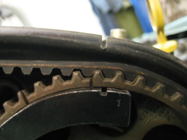

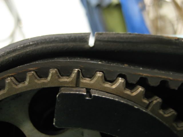

Itekki ihmettelin et kui noi ajotukset voi noinki paljon olla pielessä, kuulemma oikeen kaluilla tehty toi jakopää viimeks... Vai voisko ne muuttua itestään nuin paljon
Molemmat bankit oli kuiteski kutakuinkin samanverran jälessä.
