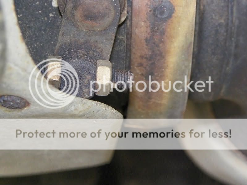

Tuli perheeseen lisäystä ja yllättäen taas ooppeli mutta nää ahdetut ovat vielä hieman vieraita kapistuksia, niin pitää kysyä suoraan guruilta eli onko tuota hukkaporttia tiukattu vai onko se ns. tehdasarvossaan? Kyseessä LER koneinen h astra vm. 2007.
emsii
Viestit: 623
Re: Z20LEx virittäminen
Viesti Kirjoittaja emsii »
Emt miten Lehistä eroo mut aikalail tehdasasetukselta näyttäis. Ei ainkaa oo kiristetty.
Viesti Kirjoittaja Nexeon »
omaan silmään näyttää vakiolta...
