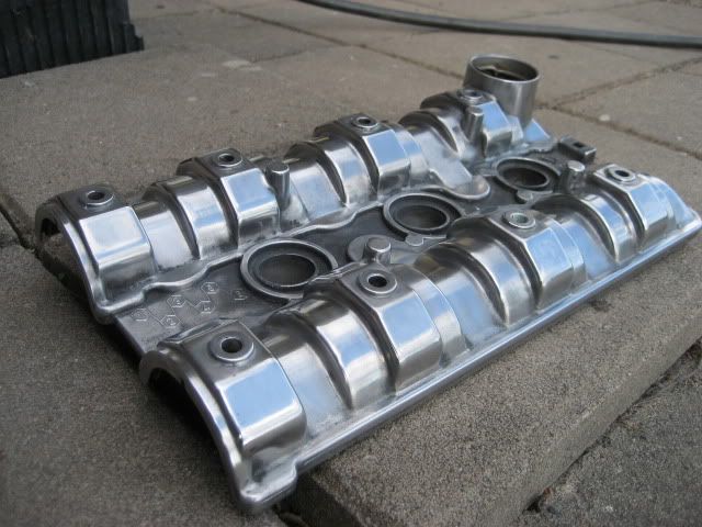

Tollane siit kopast ny tuli, on se ainaki siistimpi kuin alunperin

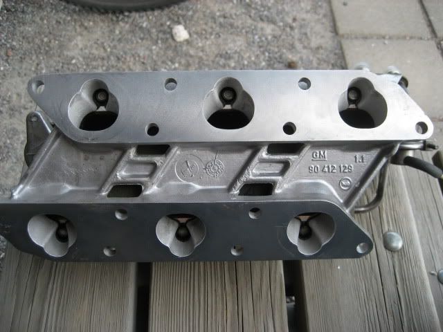

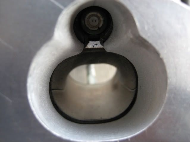

Ja tuossa pari kuvaa imusrjan kohdistuksesta, tuskin kylläkään huomaa persdynolla vaikutusta. Osassa kanavista oli tosiaan pahimmillaan 5mm pykälä ja joissain jopa nuo suuttimen kolot niinpaljon väärässä kohdassa että saatto suihku osua seinämiin ja sitämyöten mihin sattuu, ei siitä ainakaa huonompi voinu tulla :D

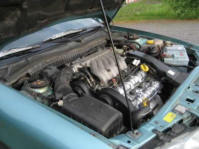

Nyt on tämäkin vihdoin kasassa :thumbsup: Eilen iski sellanen fiilis et nyt tää tehdään kerralla valmiiks ja illalla ajelee. Tavote saavutettiin melkein, kello tais olla jtn kolme yöllä ku pääsin rullailemaan ulos tallista. Pakko se oli silti käydä kunnon testilenkki vetämässä :D
Yli 8 tuntia vaati tauotonta työtä että sai jakopään kasattua, moinuraremmin vaihdettua, imusarjan kiinni ja etummaisen venakopan vaihdettua. Tähän saakka olin pari tuntia illassa yrittäny tuota ropostella kasaan, mut sillä tahdilla ei homma ois varmaa ikinä tullu valmiiks :D
Joku ihme korina tosta koneesta tulee vieläkin jakopään suunnalta, tiä sitten et mistä se voi enää tulla... Jakopään ympäristössä on jo kakki pyörivät osat laturia, ilmastoinnin kompuraa ja ohjaustehostinta lukuunottamatta uutta :roll: Mahtaakohan olla vaan ominaisuus tuo ääni, vai pitäskö tuon koneen olla olla ihan hiljanen?
Perstuntumalta ehkä tuli pari hepoa lisää, ainakin tuppaa kakkoselle vaihtaessa nykyään vetämään hetken matkaa sutia :yes:

Jippiai jee! Pitäis itekkin kiillottaa nuo alukopat, tarttee ensin hankkia joku parempi rättilaikka, niin ei mene ikuisuuksia kiillottaessa.
Laitappa kuva miltä tuo näyttää paikoillaan.

Menee siinä kiillottamisessa jokatapauksessa ihan saatanasti aikaa :ruoska:
Ei toi oikeen passaa yhteen imusarjan kanssa pitäs joko kiillottaa sekin, tai maalata vaikka mustaks..

Hyvältä näyttää venttiilikoppa kiillotettuna :thumbsup:

^^tahí vedä mattapunaseksi toi imusarja lexmaul-tyyliin. Sen päälle on ainaki helppo roiskasta mustaa jos ei näytäkkää hyvältä. Kiillotettuna tietty ois paras, mutta ei oo iha äkkiä tehty sekään.
Akulle viel joku päällyste? esim. v6 b-vecun fylli tai sitte joku kiillotetusta alumiinista tehty koppa.
Toi venttiilikoppa on kyl pirun hieno, mutta kiiltää jotenki yksinään.

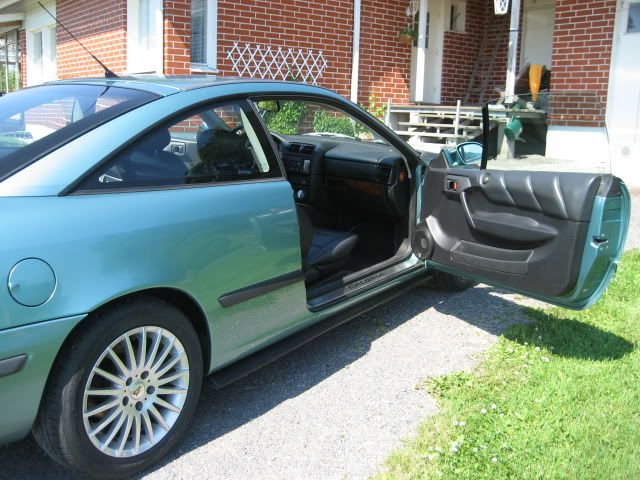

Laitetaan ny parit pakolliset pesukuvatkin näkyville muutaman viikon takaa.. Jotain tarttis tehrä et kehtais laittaa myöskin sellasia kuvia esille mis on ovet kiinni :lollis:

Aika kaunis peli täytyy myöntää... ja näköjään ollu aika pitkälle samanlaisia vikoja kuin minulla... piti ostaa käyttö kelpoinen ja huomaat parin kk päästä ku pakkelit häipyy kylestä heti ensimmäisen hallan tultua... mutta hyvin on projekti näköjään edenny mitä olen seurannu enkä vaan ole kommannut aikaisemmin... itsellään projekti näyttää alkavan seisoo tallissa, motivaatio heikentyny ku yllätyksi'ä tulee aina vaan lisää pakkelin alta... kuten kylkeen käden pituinen reikä... joka oli peitetty pakkelilla :banghead: ... tulee varmaan myöhemmin juttua... ja kaunis toi kiilotettu venakoppa tuol... Ei muutaku muuta lisää kirkasta konehuoneeseen ja väriä...Meinasitko alkaa jossain vaiheessa virittämään oikeen kunnolla konetta???

Kiitän :) Mää luulen et seuraavaks ois vuorossa koko vehkeen ylimaalaus.. Vituttaa meinaan ihan sairaasti nuo erisävyiset ovet yms.. Mietin vaan että tehdäänkö itse ja säästetään vai viedäänkö suosiolla maalarille, jos vaikka tulis kerralla hyvä. Kiinnostais kyllä ite harjotella lisää, mut sitte taas vituttaa ku tulee sutta ja sekundaa. Sen jälkeen ei tota kyllä suolata enää yhtään talvea, vaan pitää joku toinen vehje löytää siihen hommaan..

Ei muuta kuin ruisku käteen... Ei maalaamossakaan tehä tota parempaa jälkeä... Sitten kun karttuu kokemusta niin pääsee pitkälle... Ja ei toi ovi niin pahasti ole toisen väriset... Helvetin hyvää jälkeä alottojaksi!!! :thumbsup: vissiin aika laatukasta maalia??? Itsellää kokemusta vaan tummista sävyistä... Helpompi sävyttää väri samaksi... itsellään meni aika usein alkuajoissa kiehumaan maalit... kun ei maltannu tehä rauhallisesti ja hätiköi...
