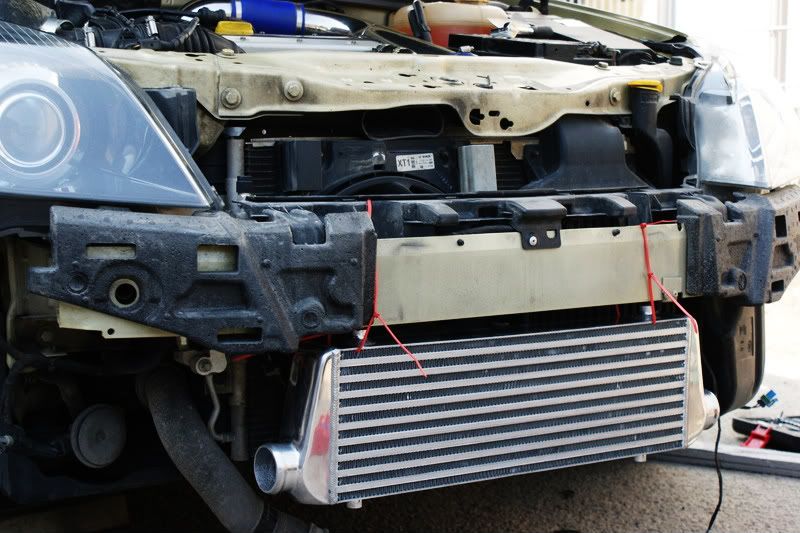

Jotain pientä siis tullut taas askarteltua...
1. OPC line takaspoileri löysi paikkansa auton takaa. Kerkesihän se melkein vuoden asennusta odottaakin
2. Löysin innostuksen irrottaa etupuskurin
....ja pääsin sovittelemaan paikalleen jotain kiiltävää
No oikeastaan tuon jälkeen ne kaikki hankaluudet mitä tuossa nyt voi tulla alkoi. Kiinnitysten tekeminen (kun ei ole mitään hienoja laitteita) No kerrottakoon, että nippusiteet kyllä unohdettiin ja lattarautaa käytettiin. Tilaahan tuolla ei juuri liikaa ole ja esim. flektin ja jäähyn väliin jää tilaa 5mm. Yksi tapa millä tilaa saisi lisää olisi kääntää syylärin kiinnikkeet toisinpäin. Mutta en minä osannut sitä tehdä, joten sieltä saatava noin 2cm lisätila jäi käyttämättä.
No kun kaikki kiinnitykset oli mietitty, oli aika sitten ruveta putkia vetelee (perjantaina). Soitto pepantuonti yritykseen, missä ainakin hinnat on kohdillaan. Jep Jep. Kaveri varmaan pidemmällä viikonloppulomalla. Ja pitihän sitä käydä katsomassa löytyisikö Motonetistä. LOPPU Viikonlopun yli elettiin siis rauhassa, toivoen että maanantaina saisi putket ja osat.
Maanantaina uutta soittoa pepaan
ei vastausta. Olen joskus miettinyt aikaisemmin, miksi en tilaa vain kaikkea ulkomailta. Muistin tässä vaiheessa, että parasta palvelua olen saanut Suomessa Doc-Powerilta, soitto sinne. "Kaikki löytyy hyllystä" Tämä on palvelua. Siinä vaiheessa 170€ silikoneista ja parista aluputkesta ei tuntunut enään miltään
Matkaan tarttui siis.
51mm 90kulma alumiini x2
51mm suora alumiini
51mm 135kulma silikoni
51mm 90kulma silikoni x2
51mm jatkos silikoni
51mm > 60mm silikoni
Riittävästi klemmareita
Auto lainaan broidille ja hän pääsi aloittaman asennuksen, noh... ensinnäkin turbolta tuleva putki on 51mm, eli supistaja oli väärä ja piti mennä vaihtamaan (tai oikeastaan klo 16.45 ei enään kerkeä, joten äkkiä Motonettiin ja sieltä löytyi onneksi suora 51mm jatkos)
Seuraavaksi ruvettiin työntämään 51mm silikoneja jäähyyn kiinni ja siinä ne seinämät oli jotain 5mm paksut, joten ihan helpolla ei ollut menossa. Parin tunnin jälkeen kuitenkin saimme ensimmäiset paikalleen (kuka arvaa oliko kyrpä kasvanut otsaan tässävaiheessa, asennus aloitettu klo 13 ja nyt kello 19?) No onneksi kaikki loput putket meni nätisti paikalleen ja loppu oli helppoa.
Tämän jälkeen kysäisin veljeltä, että oliko se sovittanut puskuria päivällä. "En mä jaksanut"
Kevyttä kuumotusta oli havaittavissa, mutta sinnehän se meni paikalleen. Voittaja fiilis!
Sitten testi lenkille: Veto, toinen, kolmas... no niin, nyt kyllä pitäs alkaa puutumaan, mutta kyllähän se vaan jaksaa. Tosin vedot otettiin yöllä ja lömpötila oli ainoastaan 21 astetta auton mittarin mukaan.

No hyvä että välijäähy löysi paikkansa keulalta vaikeuksista huolimatta
