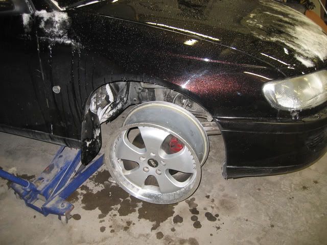

Oon tässä nyt koittanu arpoa että laittaako kaaria vaiko eikö. Ainakaan ihan tuollaisenaan niitä en varmaan laita, että vähän joutunee muokkailemaan. Alkoi omaan silmään häiritseen tuo kun kaarien lakipiste käy turhan ylhäällä, eivätkä kaaret näin ollen ole tasaleveät.
Lisäksi tuli mieleen että lieköhän 17" vanne vielä aivan alamittainen kaarien kanssa...? Tarkoitus olisi toki hommata suht leveät ja levittävät huulivanteet etteivät jää niin sisään, mutta koko olisi mukava pitää tuossa 17". Ihan siitä syystä että setin hinta pysyy vielä suht aisoissa (persaukisena mukava koittaa rakentaa autoa) ja toisekseen kun tuo nyt ei mikään raketti nytkään ole, niin vielä isommilla vanteilla tuo ei kiihtyisi enää sitäkään vähää.
Mietin että jos tekisi aavistuksen saksa/rotta/tms -mallisen tuosta niin sitten voisi ehkä 17" toimiakin.. Ehkä.
Kuitenkin nuo sivuhelmat tulevat tuohon varmasti kuten myös tuo takahelman pätkä hieman modattuna. Töistä kun noita saa edullisesti niin ei paljon kannata kalliita korisatseja muualta katsella, vaan pitää soveltaa käsillä olevista.

No tohon melkeen joutus jo vähä kasvattaa pyörän halkasijaa ku kaaret on ton muotoset. Vanteen halkasijalla ei nii väliä kuha on kaksnumeroo leveet.

Tuli sitte vanteet eilen perille. Pitihän sitä jo tänään sitten käydä töissä pikaisesti mallaamassa paikalleen. Vähän kun heittää maalia puoliin ja lakkaa kauttaaltaan uusiksi niin pitäisi istua aika nasakasti alle 235/40/R18 rengastuksella. Taakse tulee vielä 30mm spacerit kavereiksi, ainakin tähän tietoon.

Komee omppuhan tästä syntyy! Täältä ääni noille kaarille, hyvältä näyttää.
Kuhan tuon etupuolen takapään kaarta jyrkistää.

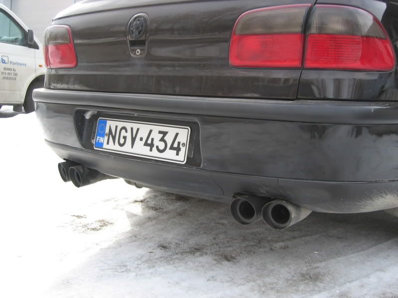

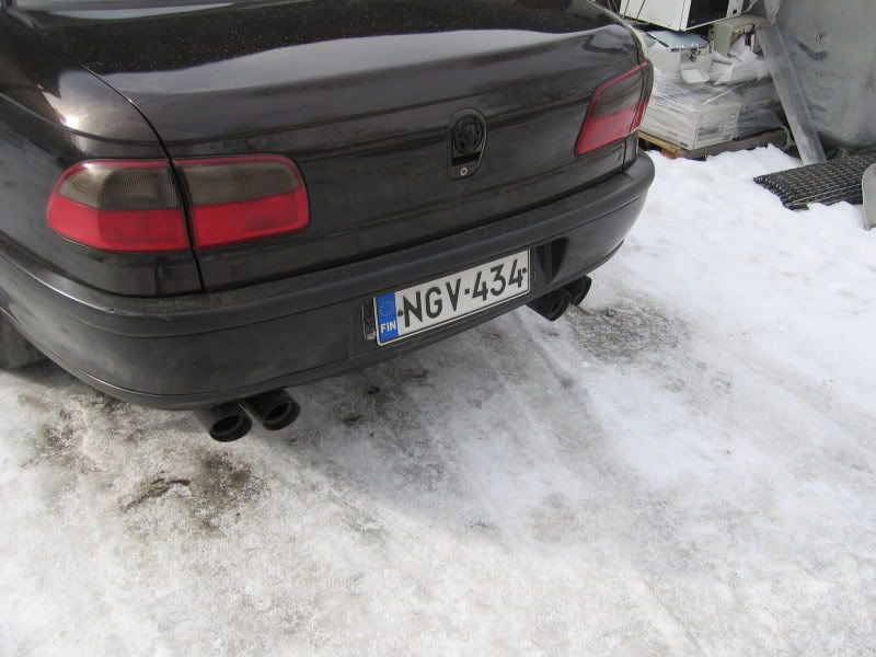

Noniin, taas pitkähkön tauon jälkeen sain vähän askarreltua autoa. Näpertelin noihin ulostuloputkiin sisäkaulukset ja sisäputket. Näyttävät nyt edes vähän enemmän ulostuloilta eivätkä vaan putkenpätkiltä.
Ulkoputket siis ovat 90mm rosteria ja sisäputket 60mm rosteria, kaulus on teollisuuspuolelta ihan hitsattava laipankaulus ja on käsityönä sovitettu tuohon käypäiseksi. Sekin luonnollisesti rosteria, vai oliko peräti haponkestävää. Lopuksi suihkin kuumankestävää maalia vielä niskaan. Lopputulos on omasta mielestä ihan ok.

Hyvältä näyttää, varmasti erehtyisi luulemaan ulostuloja kaupasta ostetuiksi jos ei tietäisi niiden alkuperää.
Mitenkäs muuten on kestänyt nuo kyljet jotka siloitit pakkelilla... Onko tullut saumoja tai muuta vastaavaa näkyviin?
