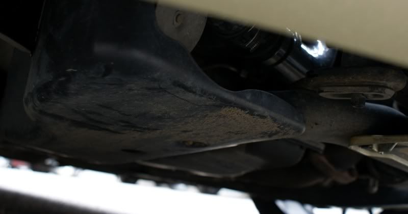

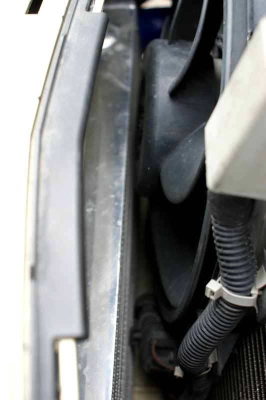

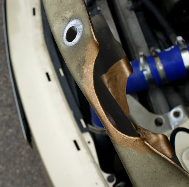

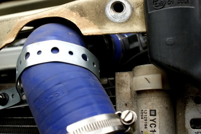

Jotain pientä on taas tapahtunut.
Oli tuossa tiedossa, että penkitys tapahtuma olisi tulossa. Piti siis tarkistaa, miten tuo intercoolerin putkitus nyt menikään ja kun sitä alkoi tarkastelemaan, niin olihan siellä hieman parantamisen varaa. Tulipellin alta menevä putki jäi hieman luttuun ja tämähän ei ole kovin hyvä juttu. Joten hoviasentajalle soitto, kun meni valittaa, että kesälomalla ei ole tekemistä.
Mutta annetaan kuvien puhua puolestaan mitä tehtiin.
Lukkopeltiin pikku aukko ja hyvin sävytettyä maalia päälle
Metallipanta sai pikku päällystyksen vähentämään nirhaumia
Ja siellä lepää
Ja oliko sitä tilaa?
Tuon kumin kun kääntäisi niin saisi tilaa, mutta, mutta... ei osaa
Valmis.. let's go to penkki

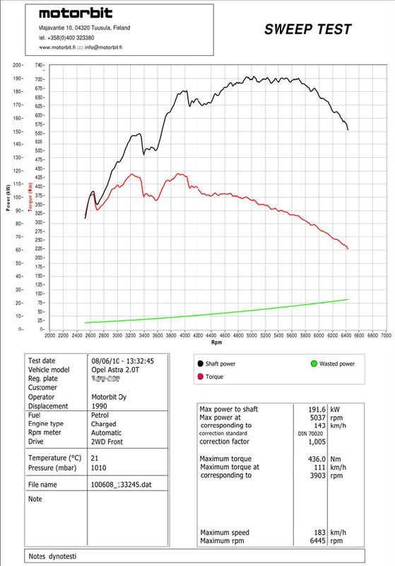

Penkitysreissu oli loistava ja toiminta oli Motorbitiltä todella asiallista! Eli myöhemmin kesällä tai syksyllä tulen todellakin järjestämään uuden tilaisuuden halukkaille.
…Tulostakin tuli ja Astra pörisi taululle 191,3kW tuloksen.
Tosin omistaja ei todellakaan ollut tyytyväinen, kun käppyrä oli älytöntä ylä- ja alamäkeä.
Eli viestiä taas EDS:lle (ja vastaus tunnissa) mitä pitäisi tehdä... No siitä hieman myöhemmin, mitä tälle tehtiin.
Minä olin jo tuohon 260hv ihan tyytyväinen, kunhan käyrä olisi tasaisempi.
No mutta näillä mennään… Tai mentiin yksi päivä
Ja siellä lepää
Eli laskiko se jotain moottoritehoja minulle191kW * 1.05 = 200kW =272PS , its good !!

Eiköhän siinä dynotuloksessa ole jo mukana voimansiirtohäviöt (mittasiko voimansiirtohävikkiä vedon jälkeen rullatessa?).
Nuo tulppaongelmat olivat tuttuja mulla Calibrassa C-LET:issä EDS:n alkuperäisellä phase3:n tulppasuosituksella jollaiset sarjaankin kuuluivat aikoinaan, mutta phase3.5:een tarkoitetuilla platinoilla alkoi mulla oma kone toimimaan, niitä aiemmin käytettyjä tulppia kun meni ihan urakalla. Ne platinat olisivat ehkä toimineet vieläkin, mutta tuli nyt tälle keväälle kuitenkin vaihdettua lähes kaikki sytytyksen osat uusiin samalla kun oli pientä päästötestiongelman poikasta. Mutta tutunkuuloisia nuo tulppaongelmat ahdoilla tosiaan.
(ps. se osa mitä leikkasit on lukkopelti, ei tulipelti, tulipelti on siinä konehuoneen ja ohjaamon välissä...

Minustakin pitäisi olla laskettu jo nuo häviötata kirjoitti:Eiköhän siinä dynotuloksessa ole jo mukana voimansiirtohäviöt (mittasiko voimansiirtohävikkiä vedon jälkeen rullatessa?).
(ps. se osa mitä leikkasit on lukkopelti, ei tulipelti, tulipelti on siinä konehuoneen ja ohjaamon välissä...)
Ja minullekin tulossa nuo platinat, kunhan budjekti antaa periksi
Lukkopelti moka korjataan

Ihan hyvin näyttäis vääntöäkin olevan.

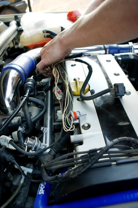

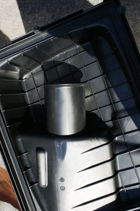

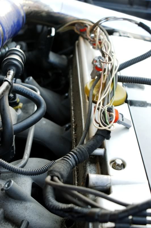

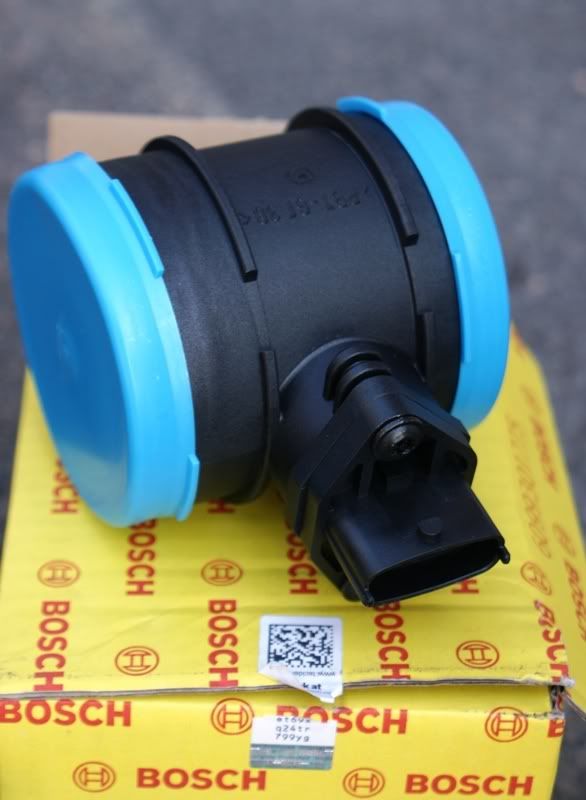

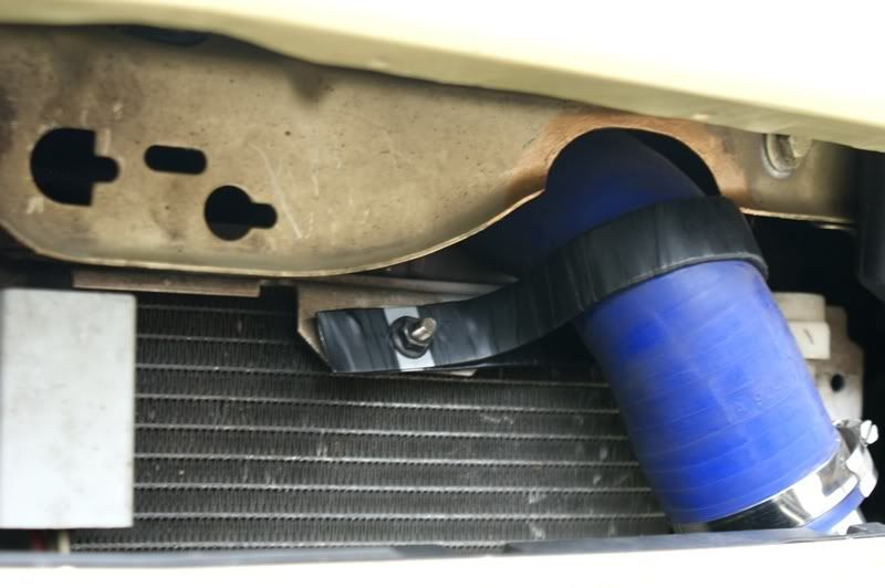

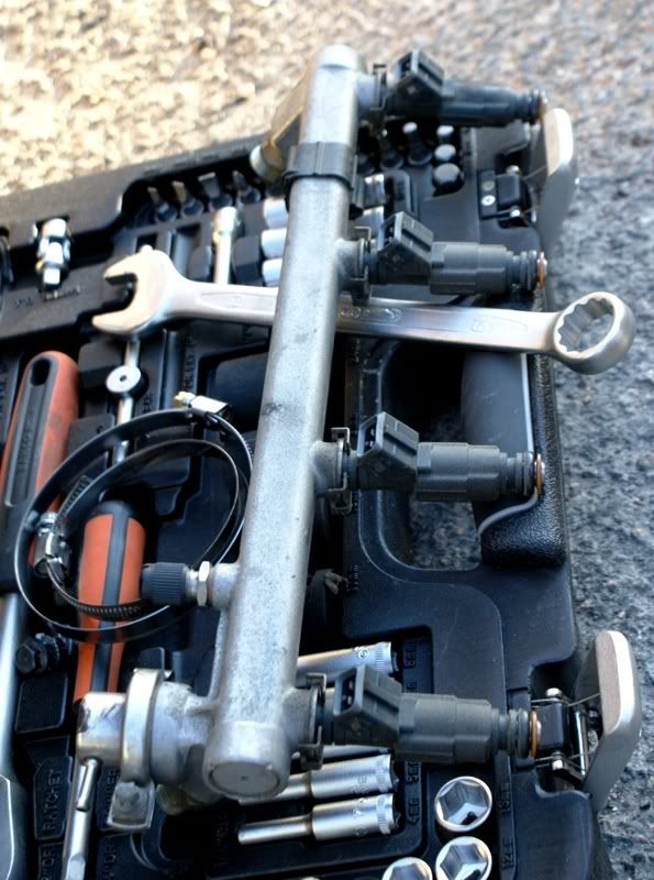

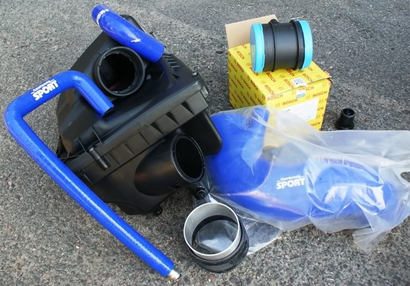

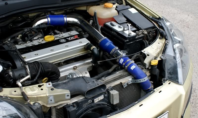

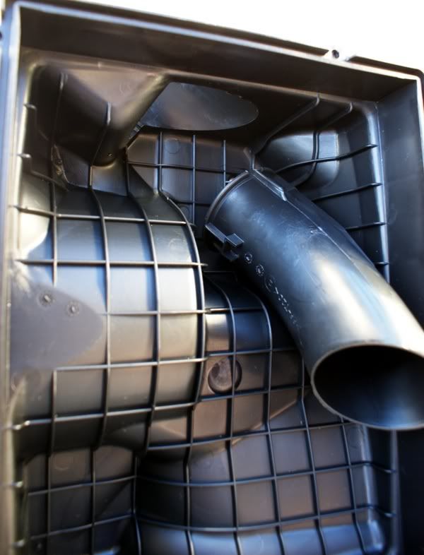

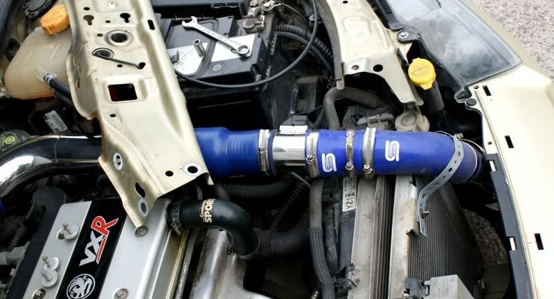

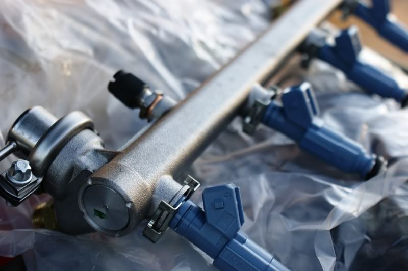

Kuten käppyrät kertoivat on meno aka epätasaista alakierroksilla ja tälle pitää jaotain saada aikaiseksi. Yleisesti on tiedossa, että 80mm ilmamassamittari toimii paremmin, eikä isommista suuttimistakaan ole haittaa.
Lisäksi matkahuolto ja Automuovi KEM halusivat auttaa minua kertomalla, että kyseisiä osiahan löytyy...
Homma aloitettiin poistamalla dieselin alkuperäisestä boxista ylimääräiset putket pois.
Sitten testattiin miten uudet silikonitputket tulee
LEH bensakisko
Vanha kisko:
Asennuskuvia
Kun osat alkoi olla kiinni, ei enään malttanut kameran kanssa pyöriä ja kuvata kuinka hoviasentajani (Haverinen) teki taas hommia niska hiessä ja minä vain jännitän, toimiiko vai ei. Sysääkö vai ei.
Lopuksi vielä IPF palikalla imuroitiin uusi ohjelma ja ladattiin autoon. Eli nyt on sitten 3.5 softa kiinni. Ja taas sai jännittää, käynnistyykö auto ja toimiiko se.
Nyt on kolme päivää ajoja takana. Ensimmäisinä päivinä en uskaltanut painaa nelosella kaasua edes kunnolla pohjaan (jos vaikka jokin olisi pielessä). Mutta oikeastaan tämä ei haitannut, kun vihdoinkin alakierroksillakin auto vetää ja alkaa tuntemaan tuon kasvaneen väännön. Ikävä kyllä hyvät koeajot pilasi eilinen vesisade ja ajeluun tarkoitettu ilta meni sutien.
Eli auto vetää nyt paljon tasaisemmin ja paljon paremmin. Tosin olen ”kiihdyttelyt” tehnyt vain kolmoselle asti, joten testaillaan ja kuulostellaan lisää.
Isot kiitokset tästä vaiheesta:
Juha
Courtenay
Automuovi
LEH bensakisko
Vanha kisko:
Asennuskuvia
Juha
Courtenay
Automuovi

Musta jotenkin rivon näköisiä nuo perusklemmarit ahtoputkissa
Mul ois joutilaana 6kpltta 2,5" putkelle sopivia rosteri t-pultti klemmareita
