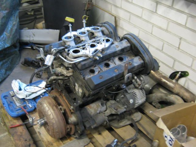

Sivuprojektin ohessa tuli nyplättyä uutta konetta, Lisää kuutioita ;) Ihmetyttää vaan tuo turbiini ja vauhtipyörä et miten se lähtee pois? onko tuolla lohkon sisäpuolella pultit vai miten se lähtee?

Ne turbiinin pultit on koneeseen päin.sieltä startin reijästä saa pois tais olla joku muu reikäkin.
Snowman
Viestit: 941
Paikkakunta: Seinäjoki City
Re: Kadett E V6
Viesti Kirjoittaja Snowman »
Siellä öljypohjan puolella pitääs olla reikä takana, kumitulppa pois ja sitte pyörittelee pultit kohilleen.

Snowman kirjoitti:Siellä öljypohjan puolella pitääs olla reikä takana, kumitulppa pois ja sitte pyörittelee pultit kohilleen.
Jep, startin alapuolella.

jees kiitokset tiedoista, huomenna irtoo vielä kannet. palaillaan...

Laitatko 2.5 kannet tilalle ?

Mieli tekis, oottelen tässä vaan muitten kokemuksia tosta swapista :D samaten kiinnostaa myös mikä niiden tuoma hyöty tulis olemaan? Arvelluttaa vaan naulaako se sitten kuinka herkästi noilla...

Mitä tossa etsiskelin tietoa internetin ihmeellisestä maailmasta niin kyllä se ilmeisesti viinaa vaatisi noilla 2.5 kansilla jos meinaa vähänkään tuota kierrättää ja pitkäkestosen koneen tehdä.Vaatisi vähintään about 100 oktaanista bensaa ja sillonkin mentäisiin rajoilla. Viinalle tuossa sitten jo tarvisi muuttaa bensalinjat suuttimet ja muokata karttoja. Eikä täältä lännestä saa edes viinaa juuri muualta kuin alkosta ja mantagsin viinavarastolta niin taidetaan mennä toistaseks noilla normikansilla. Koneistukseen ne kyllä täytyy viedä. Ainakin venttiilivarrenkumit näyttää osittain päästävän läpi.
