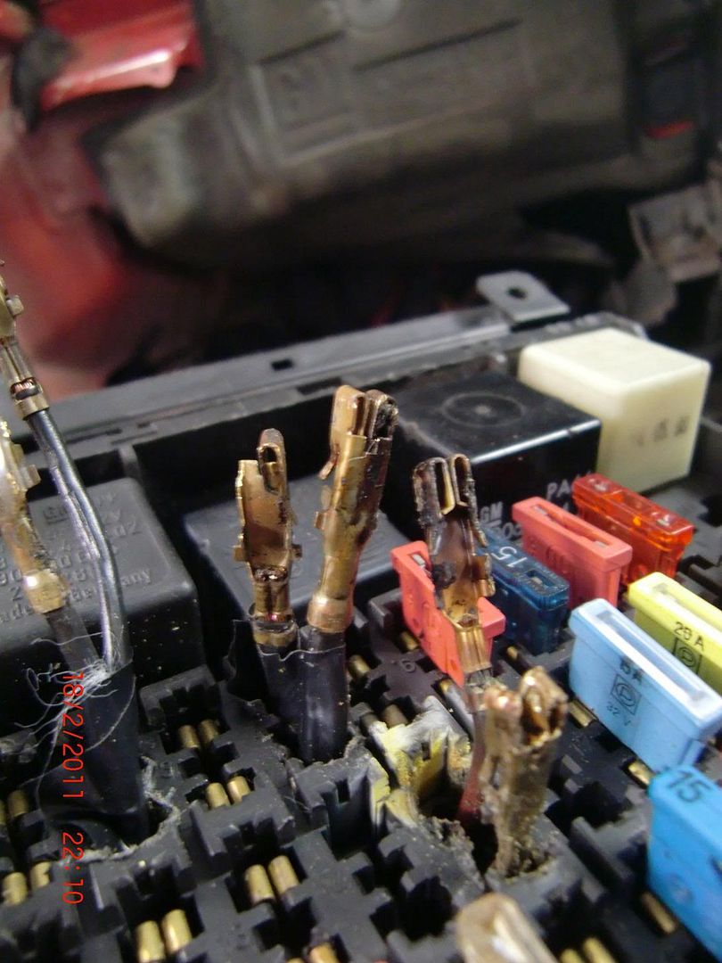

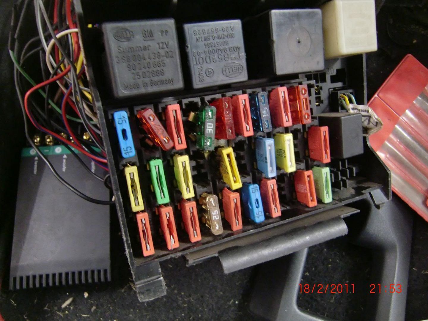

Autoa ei paljo oo joutanu rassaileen, mutta sain mä äsken nysvättyä tuosta sulaketaulusta taas ainakin toivottavasti toimivan. Lähtökohtahan oli siis tämä:
http://i215.photobucket.com/albums/cc26 ... MG1936.jpg
http://i215.photobucket.com/albums/cc26 ... MG1937.jpg

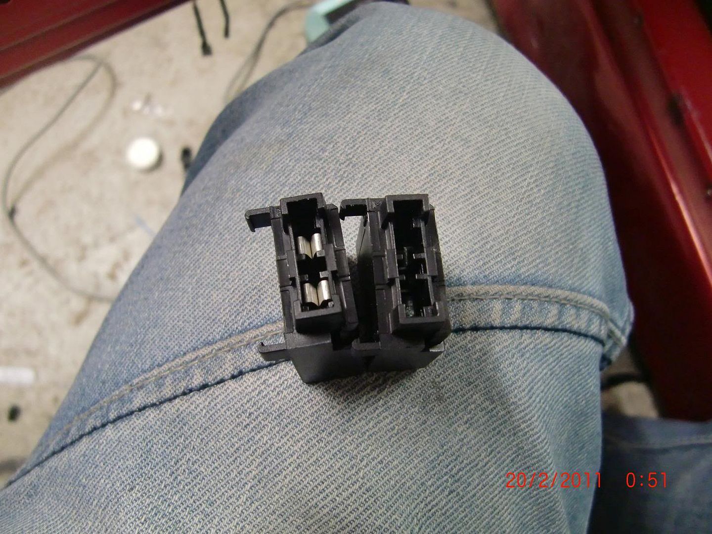

3 paikkaa sulanut kun ottanut lämpöä syystä tuntemattomasta? ja nuo liittimet sen takia vääntyilleet ja irvistävät niin joutuu sulakkeen jalkoja väänteleen, että ne istuu tuohon sulakepaikkaan joka ei tietenkään ole kovin hyvä juttu kun sulaketta ei ole tehty väänneltäväksi.
Katkoin johdot ja otin uudet liittimet motonetistä ostamista sulakepesistä, alla olevassa kuvassa toisesta on jo otettu liittimet.
http://i215.photobucket.com/albums/cc26 ... MG1940.jpg
Ja kolvailin nuo liittimet piuhoihin ja tökkäsin ne sulamattomiin tyhjiin kohtiin kun sulaneisiin paikkoihin niitä ei saanut enää järkevästi. Nyt sulake istuu paikalle vääntelemättäkin.
http://i215.photobucket.com/albums/cc26 ... MG1941.jpg
Piti vain heti muistaa merkitä sulaketaulun kaaviokuvaan, että mikä paikka siirtyi mihinkin ettei unohdu :D
Joku viisas vois mulle pistää linkin johonkin sivuun/kuvaan tms. mistä näen minkäkokoinen sulake on mihinkin kohtaan oikea Kun epäilen, että tuolla on ollut liian isoja sulakkeita joissakin kohdissa tai joku rautalankapatentti kenties? jonka takia ottanut lämpöä.

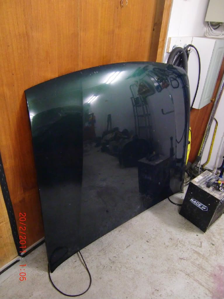

Tuossa vielä tuo A2 pelti mikä odottaa hitsikoneen hellää hoivaa.

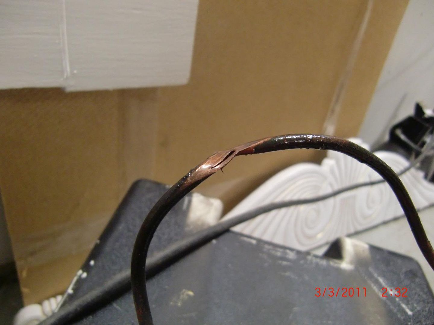

Haha, en oo joutanu tutkimaan noita jarruja vaan tänään löysin vahingossa vian.. :lollis: Piti toinen takaratas vaihtaa, että pystyi auton puskemaan pihalle tallista toisen auton tieltä niin sieltähän se oli jarruputki haljennut, oli jousilautaseen hangannut ja mennyt puhki, selvästi märkä oli ympäriltä ja lattialla nesteet. Nyt pitäis jaksaa alkaa tunkkaileen autoa pukkien nokkaan tms. että saa sen jarruputken irti ja voi tehdä uuden putken sinne, ei noi kyllä motonetissäkään kalliita ollu valmiit putket muistaakseni.

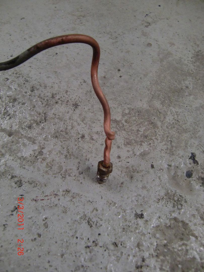

Nappasin jarruputken irti tuossa äsken iltapuhteeksi kun meni tuo tunkkaaminen 8h tunkkaamisen jälkeen melko rutiinina ja eipä tarvi enää ihmetellä minne nesteet katoaa.. :roll:
http://i215.photobucket.com/albums/cc26 ... MG1974.jpg
Ihmetystä aiheutti se, että jarrunestettä ei tullut lattialle, mutta sekin oli yksinkertaisesti selitetty sillä, että tuo putki ruikki kaikki suoraan jousilautaselle eikä paljoakaan päässyt maahan asti.
Olihan tuo muutenkin toisesta päästä vähän jumissa tuo putki..
http://i215.photobucket.com/albums/cc26 ... MG1973.jpg
Huomenna jos vain kerkeän niin pitää tehdä uus putki tuohon töissä.

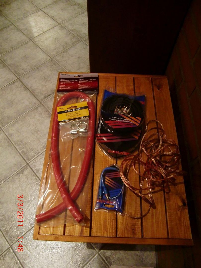

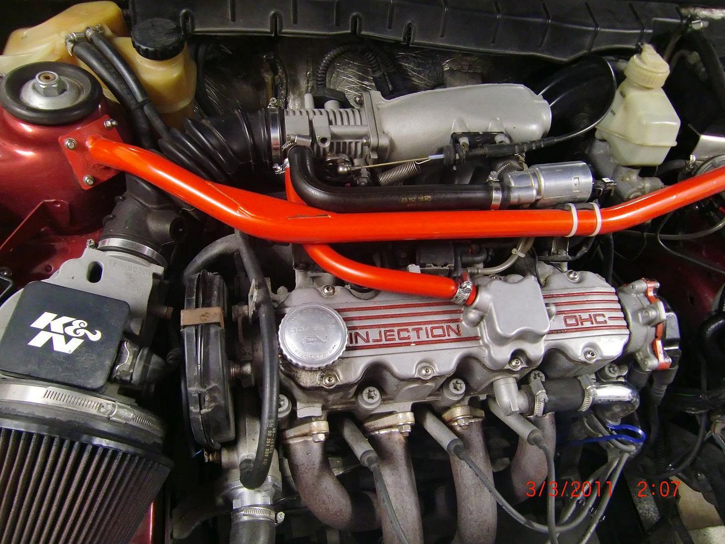

Sitten muistin tuossa shoppaillessa, että venttiilikopan huohotinletku vetelee viimeisiään ja oli siinä ja siinä haurastuuko poikki joten biltemasta nappasin pätkän punaista letkua mukaan ihan kokeilumielessä kun ei maksa käytännössä oikein mitään tuo metrin pätkä tuota letkua :lol:
http://i215.photobucket.com/albums/cc26 ... MG1971.jpg
Kunhan saa auton pois tallista pölyä keräämästä niin pitää kyllä pestä huolella taas konehuone, on sen verran paskainen ja venttiilikoppakin on taas vaihteeksi vuotanut..
Sopivasti sävykin passaa poikkitukeen tossa letkussa 8) Pitää vielä tuo termarikotelon vierestä lähtevä letku vaihtaa tuohon punaiseen, vaihtaa sitten joskus uusiin mustiin jos kyllästyy noihin kun täysin testimielessä tuota ostin :P
Lisäksi ostin vähän muutakin pikku tarviketta:
http://i215.photobucket.com/albums/cc26 ... MG1969.jpg
Eli RCA roikkasetin ja pätkän kaiutinpiuhaa sekä 2 uros -> 1 naaras haaroittimen subin monokanavaa varten. Ensikeskiviikkona teen kaupat erään foorumilaisen kanssa niin piti varautua jo etukäteen ettei tarvitse sitten lähteä ostelemaan noita. Jotain liittimiä varmaan pitää hakea kylläkin jostain kun voi olla ettei riitä, ei kiitos karvaperseliitoksia.. Kunhan saa kaupat hifihifivehkeistä tehtyä niin pitää taas maksella laskuja vähemmälle ja katsella keväämmällä lisää kun pitäisi alkaa äänieristystä tekemään autoon ja vanteet hommata, meni vähän yli budjetin nuo soittovermeet kun oli sen verran kova kauppamies luurin toisessa päässä.. :hypocrite:

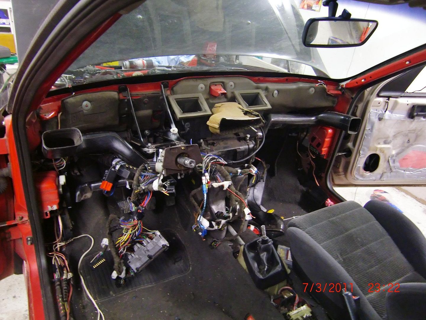

Vectran ääressä on tullu pari iltaa taas neppailtua kun on kerrankin ollut edes vähän aikaa.. Kojetaulun takaa kävin loputkin sähköt läpi ja kasasin kojelaudan josta uupuu enää hanskalokero ja jtn pikkunippeleitä jotka asennan sitten vasta kun on nuo poppivermeet asennettu ja kaikki skulaa.
Tuttu tekaisi uuden jarruputken kun ei työmaalla vermeitä ollut ja vääntelin senkin paikalleen. Enää ei hankaa jousilautaseen eikä toivottavasti enää vuodakaan mistään, pitäisi vielä ilmata jarrut niin näkisi onko vielä häikkää jossakin.

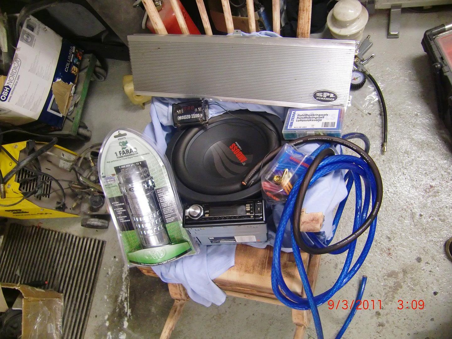

Eilettäin tein kaupat noista poppilaitteista joita jo iltasella sovittelin auton konttiin, pitää koittaa saada ne jotenkin siististi tuonne niin, että sinne saa vielä tavaraakin mukaan ilman, että tarvii kokoajan runnoa noita vehkeitä joka kerta.
http://i215.photobucket.com/albums/cc26 ... MG1983.jpg
Tuommoiset siis tuli vaikka piti vain ehdottomasti vahvistin ja ehkä mankka ostaa, hintahaarukkakin ylittyi sopivasti liikaa, mutta minkäs teet kun oli niin pätevä myyntimies luurin toisessa päässä.. :bonk: Piuhakin mahtui yllättävän nätisti kulkemaan auton reunustaa pitkin muiden johtojen matkassa vaikka mietin, että mihin tuon mahduttaa. Jospa noilla taas jaksaisi yhden kesän musiikkia kuunnella, pitänee umpikotelo väsätä niin ei pakkelit ja kuidut juokse karkuun kun kääntää volumenappulaa. Paineautossa on ihan hupasa istua jos vain siellä pystyy istumaan, mutta kyllä mä omassa autossa mieluummin musaa kuuntelen :hypocrite:

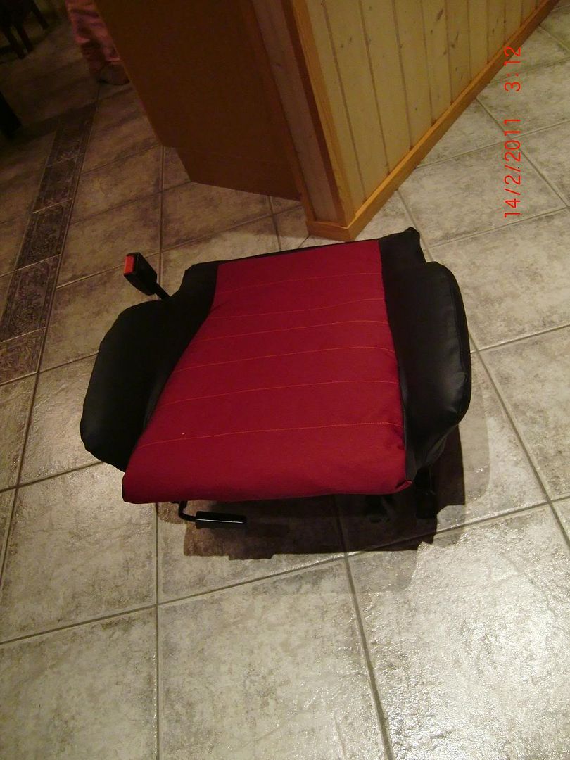

Penkintekijä on ollut laiskottelulomalla joten vieläkin on ensimmäinen penkki päällystyksessä, selkänoja on ompelua vaille valmis ja niskatuki on vasta purettu, mutta eiköhän nuo tuosta valmistu.

Melkoisen paksua kaapelia vahvarille :o Mutta niinhän se pitää ollakkin noin järeälle... Minkälaista vaimennusta sulle on tulossa? Nythän se on helppo vaimentaa vaikka lattia kun on sisustaa muutenkin purettu :wink:

Kaapeli on 50mm2 joten sopivaa tuolle setille kun mieluummin vähän paksumpaa kuin liian ohutta. Vaimennusta tulee myöhemmin keväällä/kesällä ja sitä suunnitellaan sitten tarkemmin, mahdollisimman tiiviisti koitetaan kuitenkin saada paikat tilkittyä sitten kun on sen aika. Toivottavasti ei ihan mahdottomasti rämise kuitenkaan tuo auto :) Nyt meni noihin itse laitteisiin tosiaan sen verran liikaa rahaa, että pakko jo välillä rajoittaa niin jää rahaa sitten pakollisiin menoihinkin, ei enää tässä iässä ole pelkkää harrastamista tämä elämä :D Tuo sisustan purku ja kasaus hoituu päivässä kun on muutaman kerran tullut A Vectran sisusta purettua joten se ei ole ongelma vaimennuksen suhteen, penkithän irtoaa helposti ja kojelaudan kans menee pari tuntia kun kasaa.
