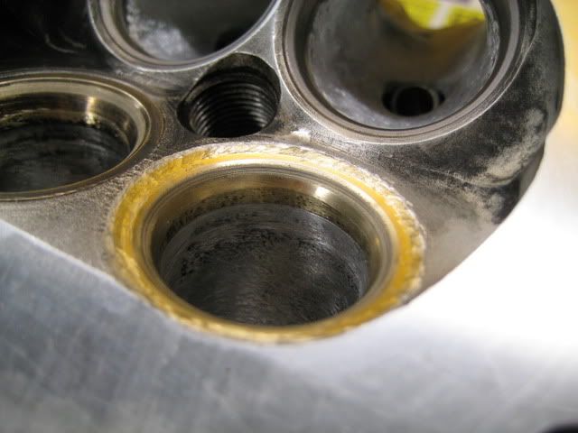

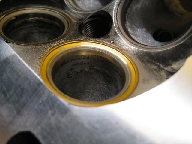

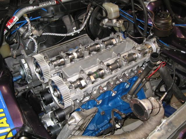

Kannen sain torstaina koneistamolta. Ohjuri oli vaihdettu ja homma siltä osalta selvä mutta olivat seetiä tehdessään painaneet tollasen kivan puolenmillin pykälän renkaaseen
No ei kai auttanut muu kuin vinku käymään taas:

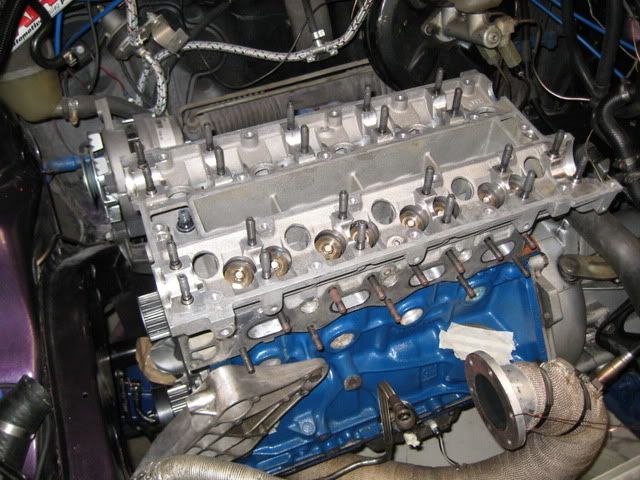

Pinnapultit paikallaan ja Z20LET kupariliimalla höystetty tiiviste:
Hattu päälle:

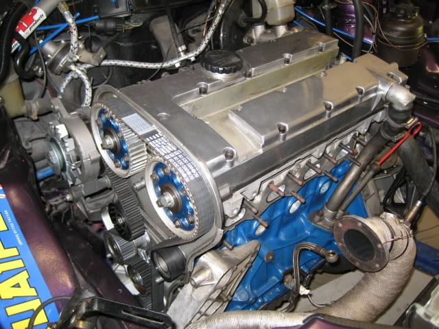

Nokat kiinni:
Venakoppa+jako kohdalleen:
Imu ja pakosarjaa+sähköjä:

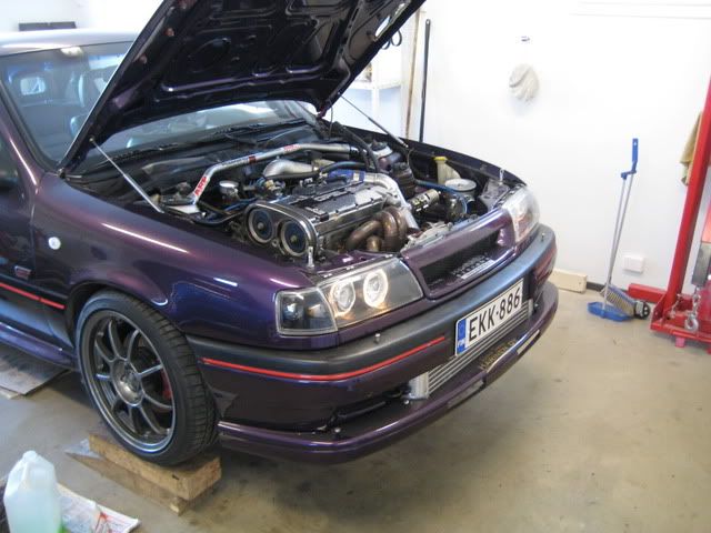

^^Tohon vaiheeseen jäi eilen puolenyön aikaan, viittiny enää naapureita kiusata millä kolmetuumasen pörinällä

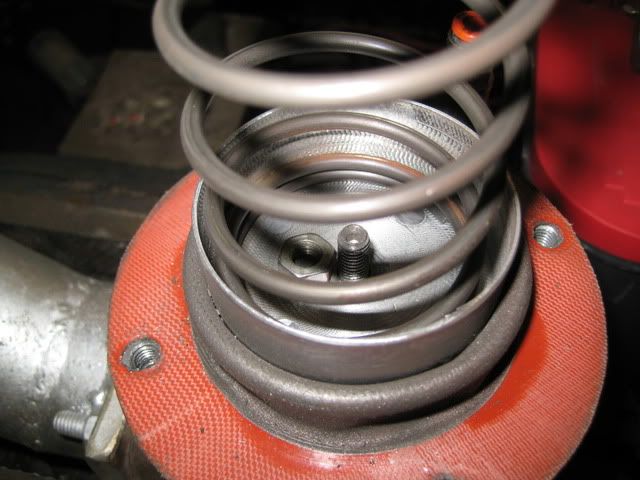

No aamulla hain bensaa kannuilla ja takas talliin. Hukkaportti piti avata kun se muistutti sellaista lasten helistintä. Oli jousen aluslevyn mutteri ja prikka irti. Laitoin ruuvilukitteen kera takas kiinni:
Muutaman pikkujutun ja tarkistelun jälkeen bensaa tankkiin, koneeseen vedet ja öljyt jonka jälkeen pata tulille:
Käynnistyi ilman ongelmia. Öljynpainemittarinanturi vuosi vähän öljyä jonka korjasin, kone käy todella nätisti ja kalkatus on poissa. Johtui luultavasti kankien yläsilmistä. Tai vuotavasta kannentiivisteestä. Tai rikkinäisestä ohjurista. Tai käyttäjästä
Tehostimenpumpun sovitussessio alkaa seuraavaksi. Sitten pitää toi ilmanotto ahtimelle tehdä uusiksi kun se muoviputki ei siinä kestänyt. Ja mooooooooooonta pikkujuttua.

Hieno tuo jakopään kansi kun on tehty reiät noille pyörille
