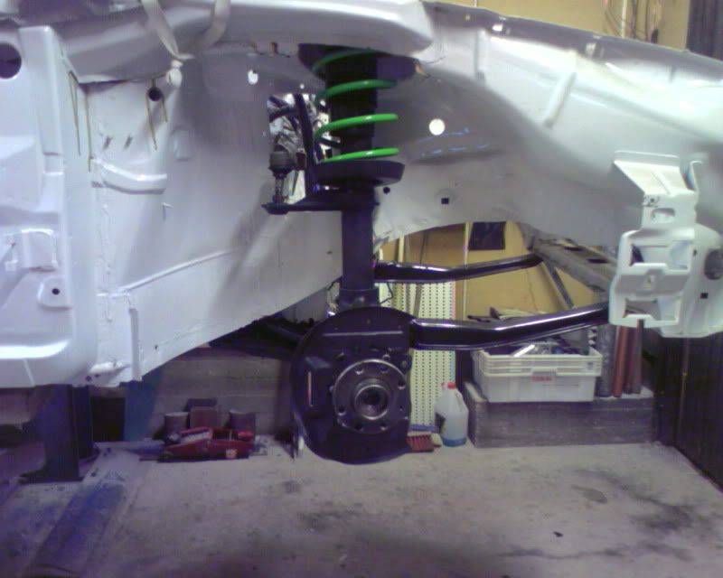

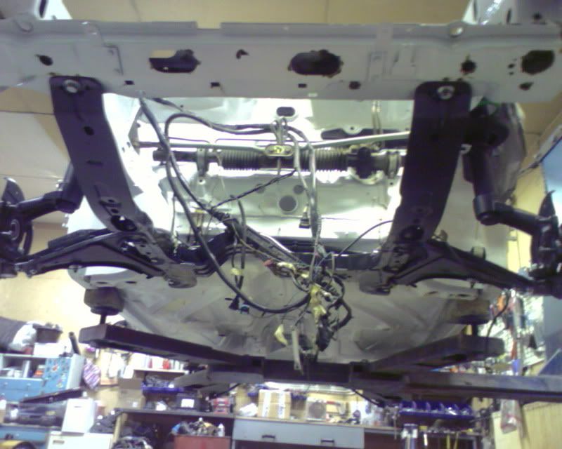

Sunnuntaina tuli hieman askarreltua Vectran parissa.
Taka-akselin sain lopullisesti kasaan ja eteen apurungon kiinni,sekä etutolpat paikoilleen.
Tuli siinä muutaman kerran manattua saksalaiset insinöörit,jotka ovat suunnitelleet nuo kallistuksen vakaajan päät,oli sitten ihan v*tun tiukat,eikä ne ihan riittävän syvälle menneet vieläkään.
Raidetanko pitäs riipasta vielä irti ja fiksailla,sekä vaihtaa uudet suojakumit ja raidetangonpäät.
Alla pari huonoa kännykällä otettua kuvatusta.

eikös tohon olis jo koneen nostanut keulille samalla, alakautta siis

Ei oo vielä laatikossa lukko paikallaan ja pitää saada jo tuohon pyörät kiinni,että saa nosturin välillä vapaaksi,muita autoja varten.
Lisäkis koneesseen pitää vaihtaa vielä öljypohja yms.pientä hommaa.
