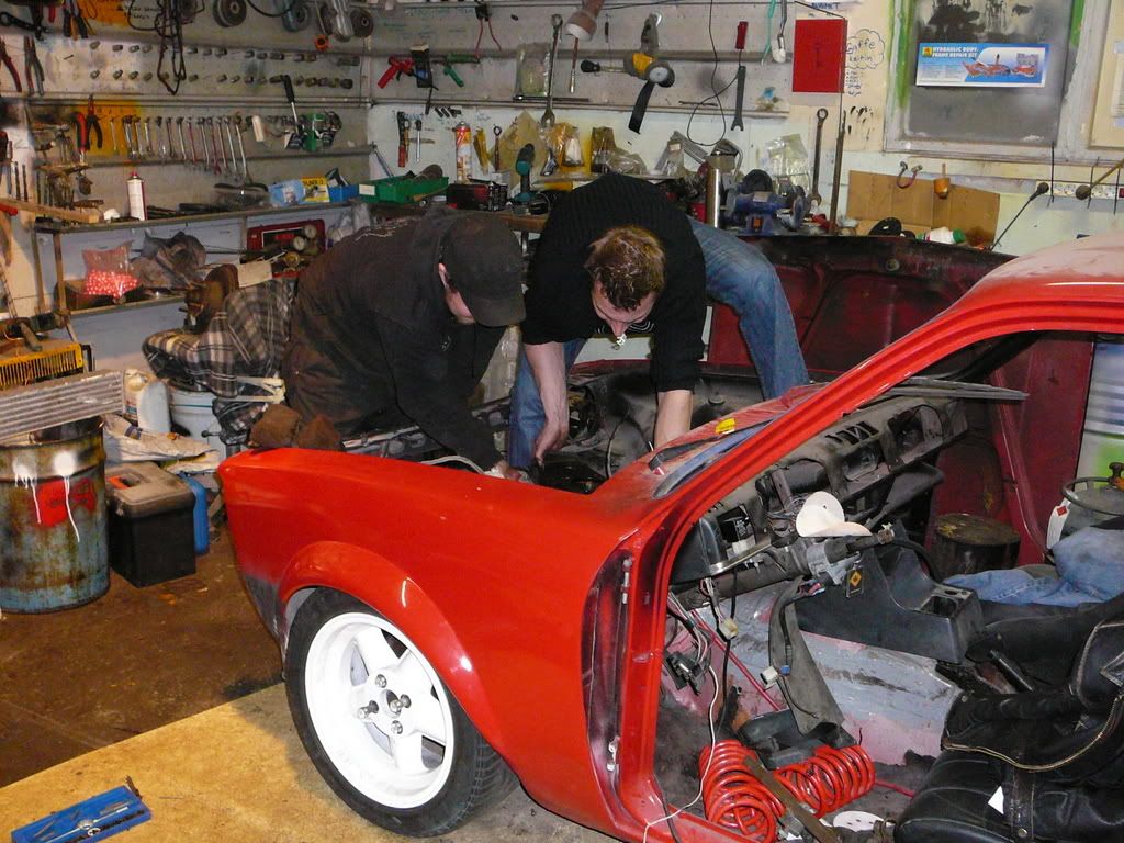

Spikey kirjoitti:No kyllä toi melkoselta pikkulohkolta vaikuttaa...ainakin noiden valurauta moottoreiden jälkeen :lol:
no täytyy kyllä myöntää käyneen mielessä että tässä
nostetaan cihhin kantta pois kun on kaks ukkoa hommissa :lollis:

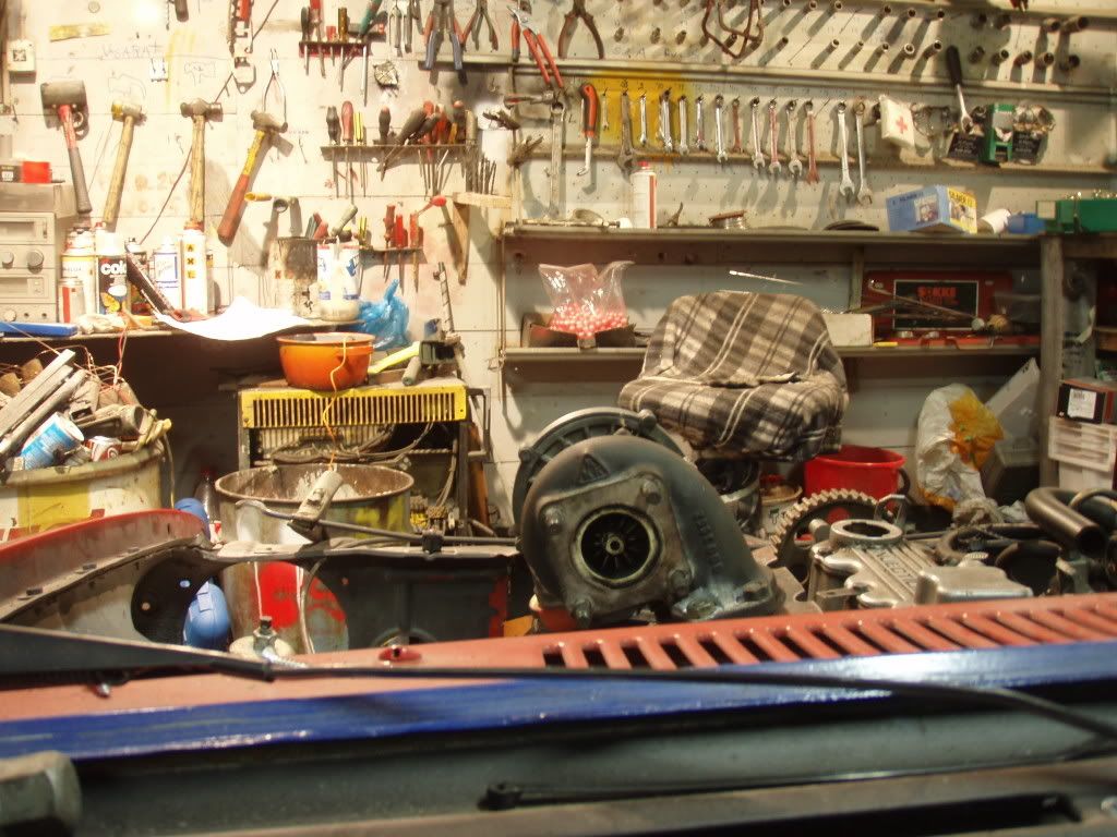

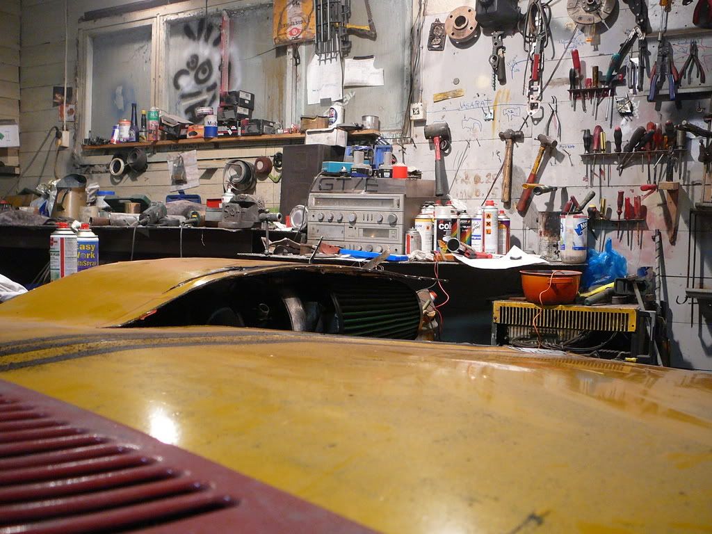

Rojekti etenee kuin jäniksen selässä.

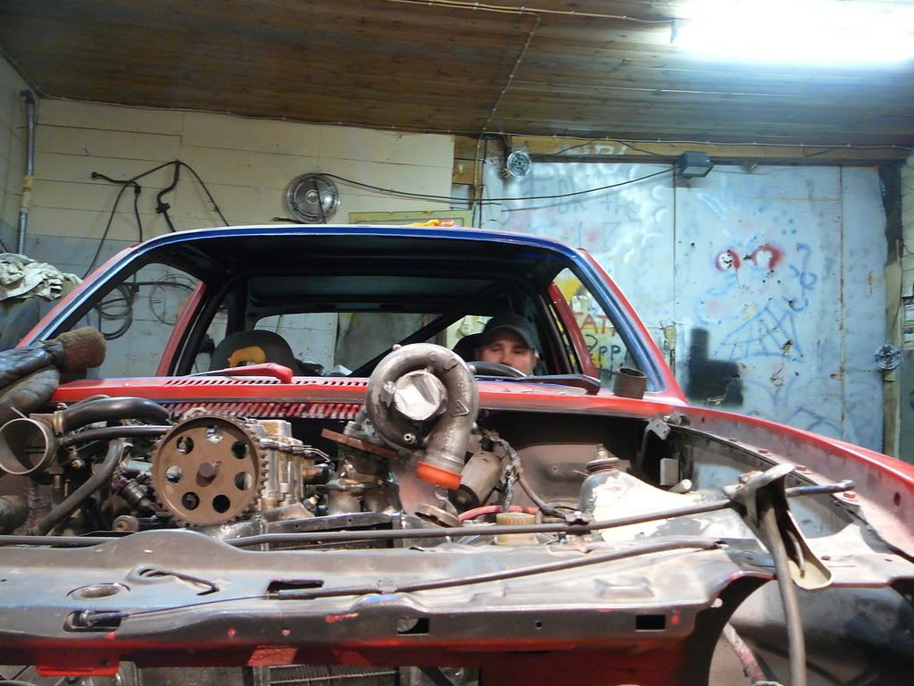

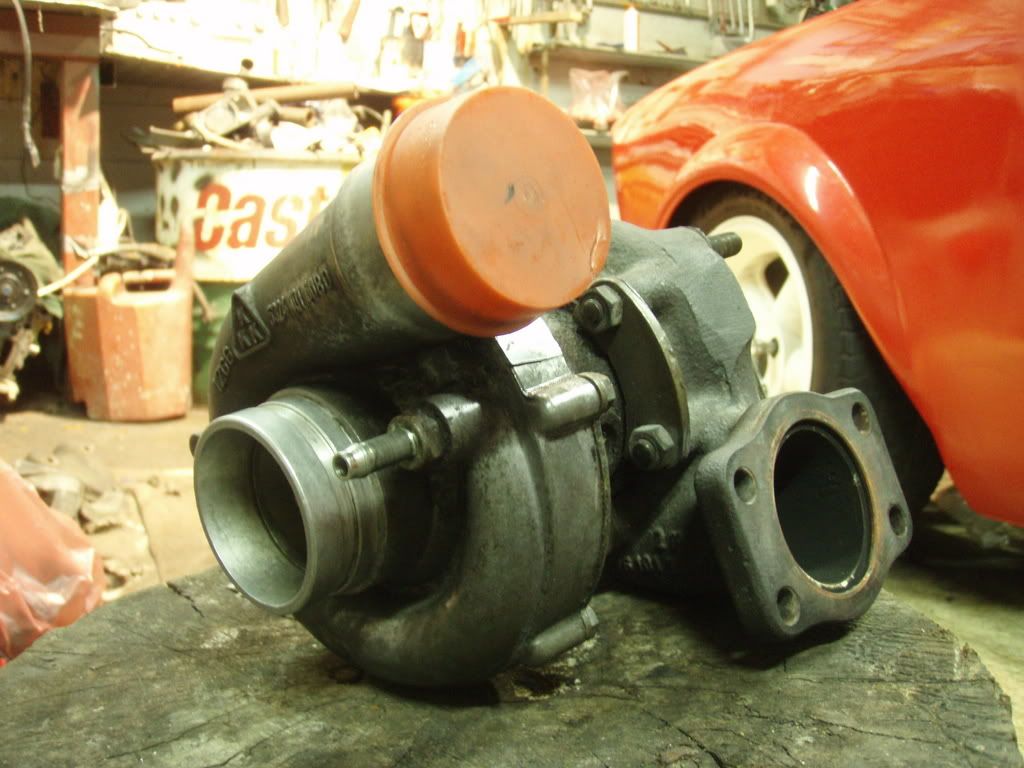

Ahtamistapa on tylsän perinteinen, ei siis kahta nyrkillä tapettavaa, vaan yksi vähän isompi.
Poikkeuksellisesti ahdin ei ole kaivurista varastettu Holsetti vaan perus KKK K24.

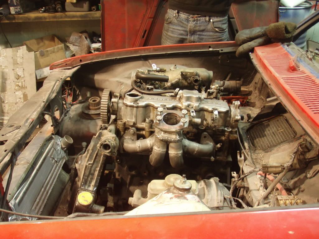

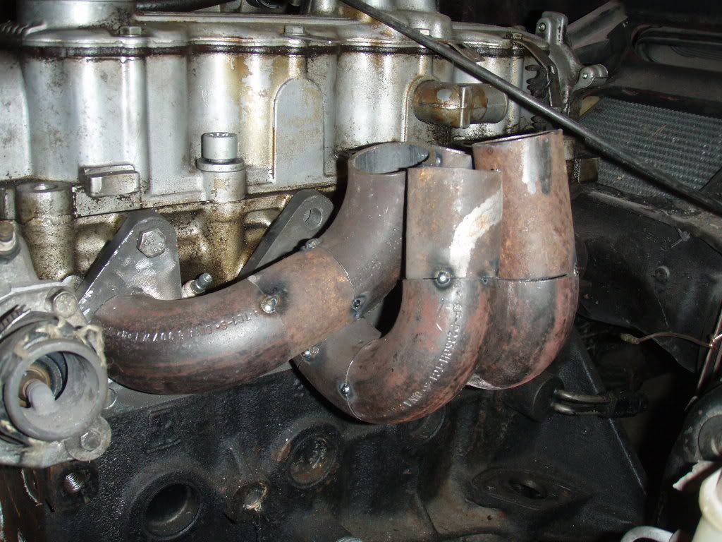

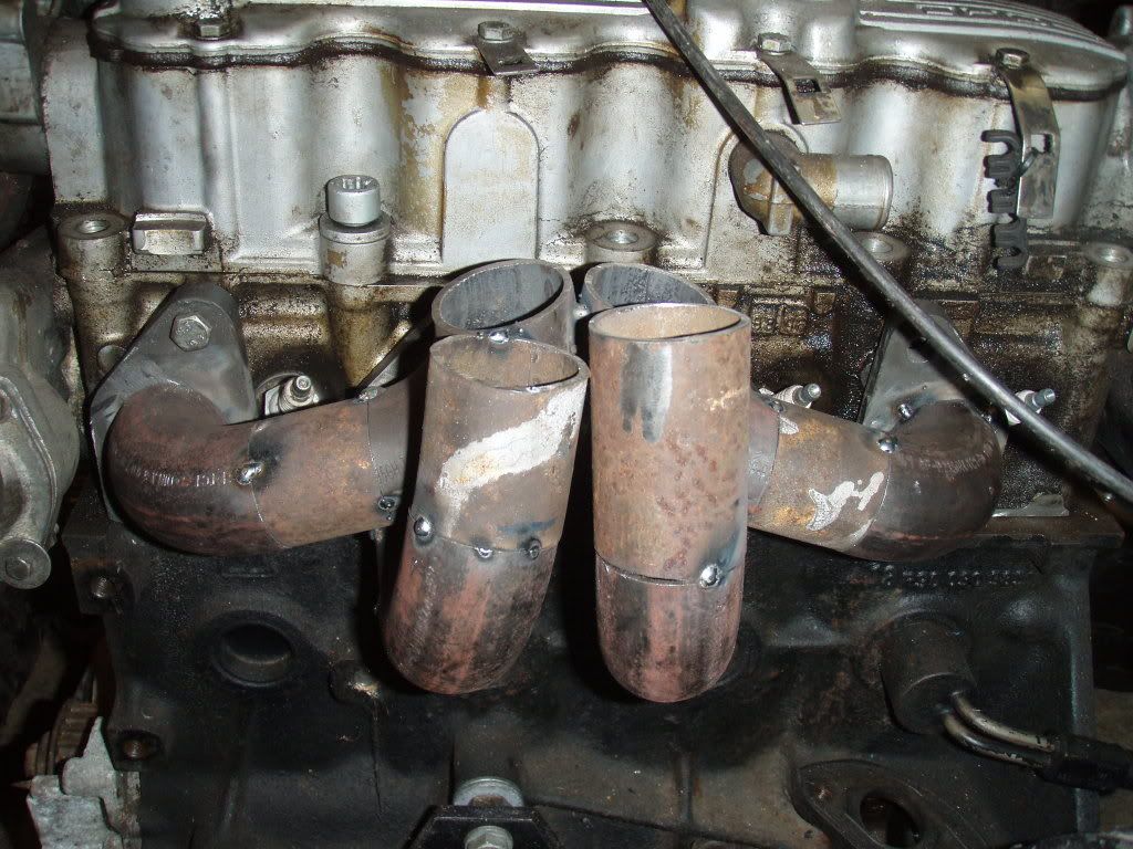

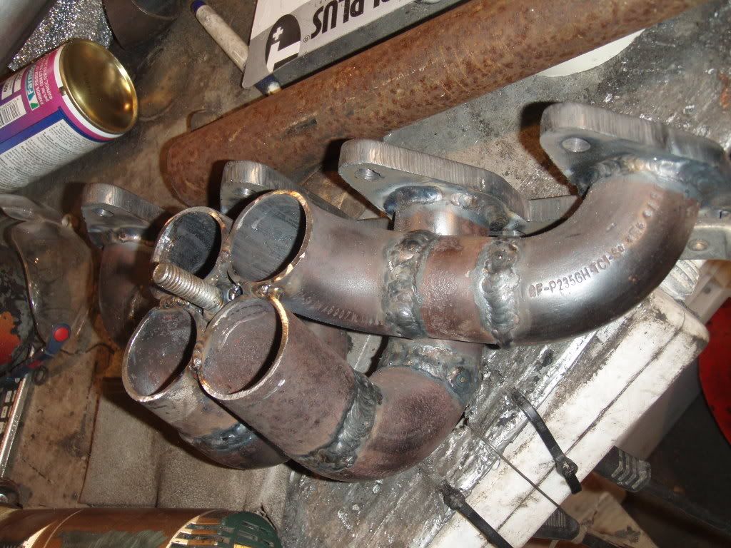

Pakosarja näytti perjantaina tältä
Lauantaina
Kuva Kuva

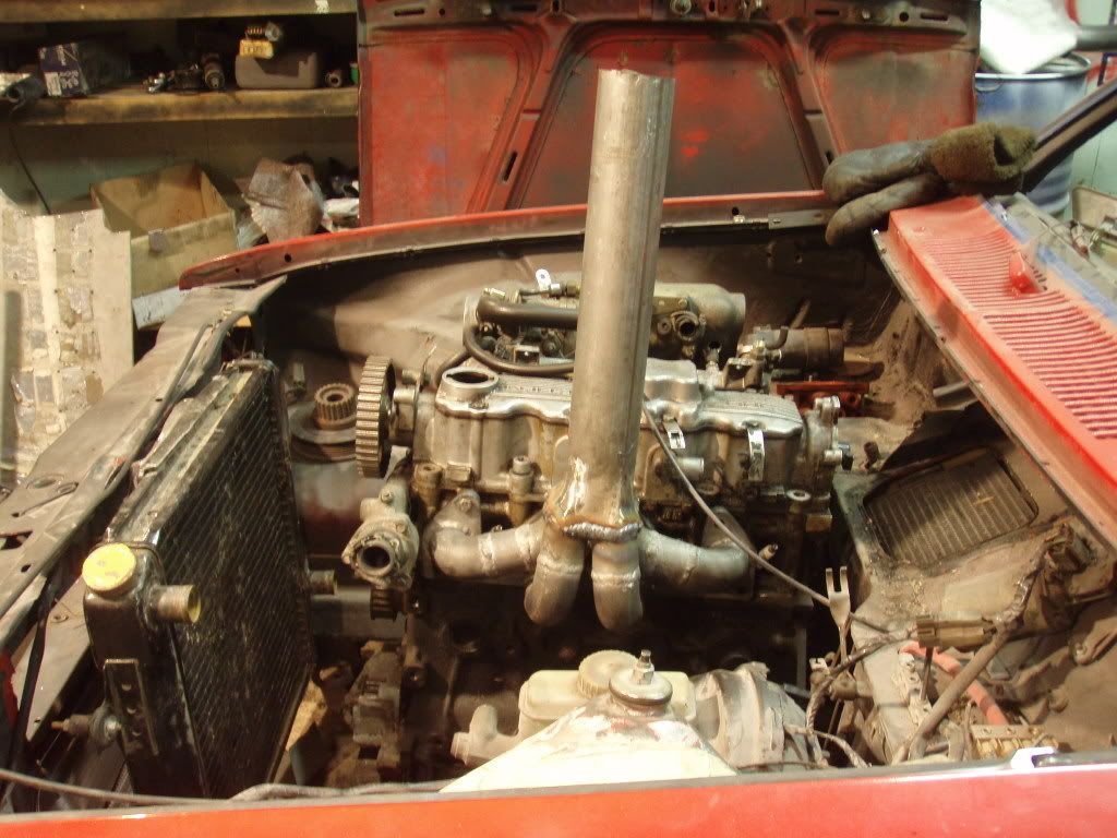

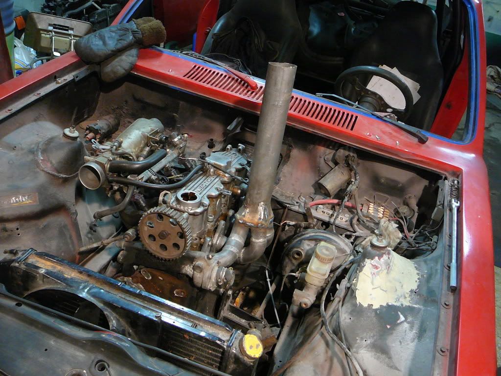

Ja Sunnuntaina
Kuva Kuva Kuva Kuva

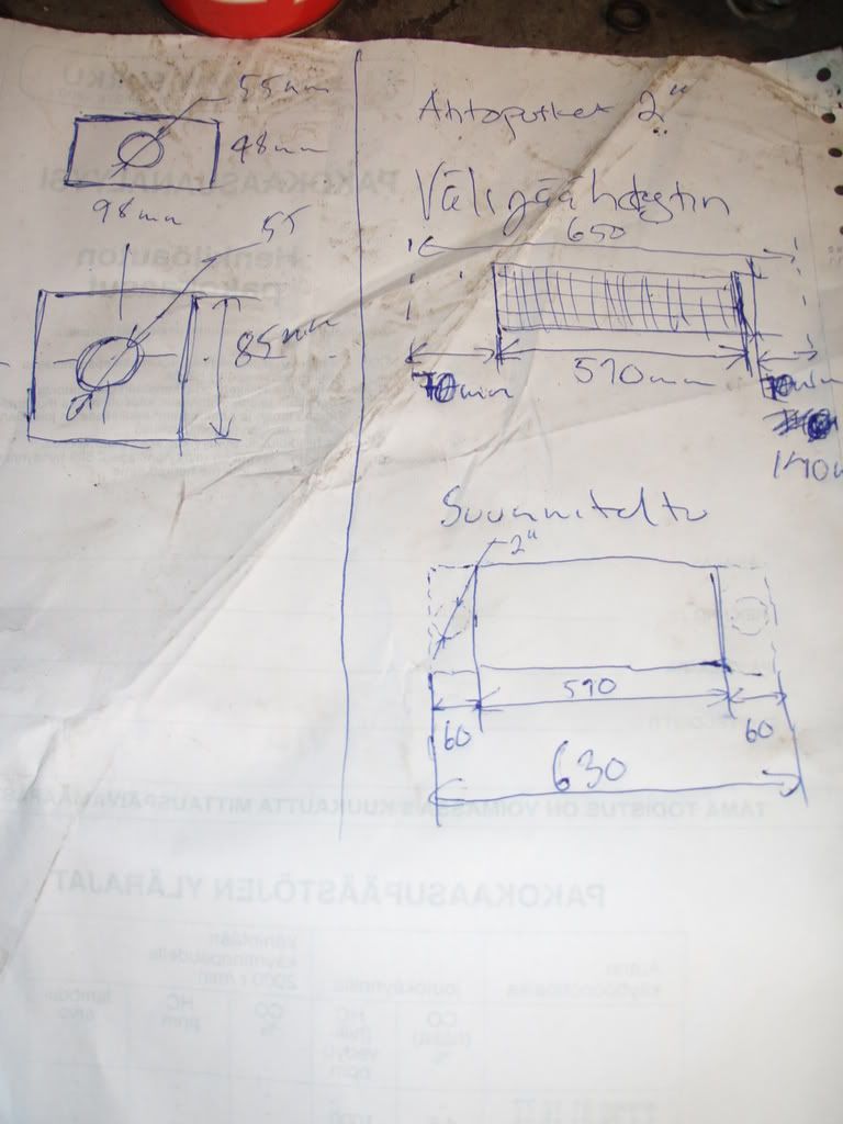

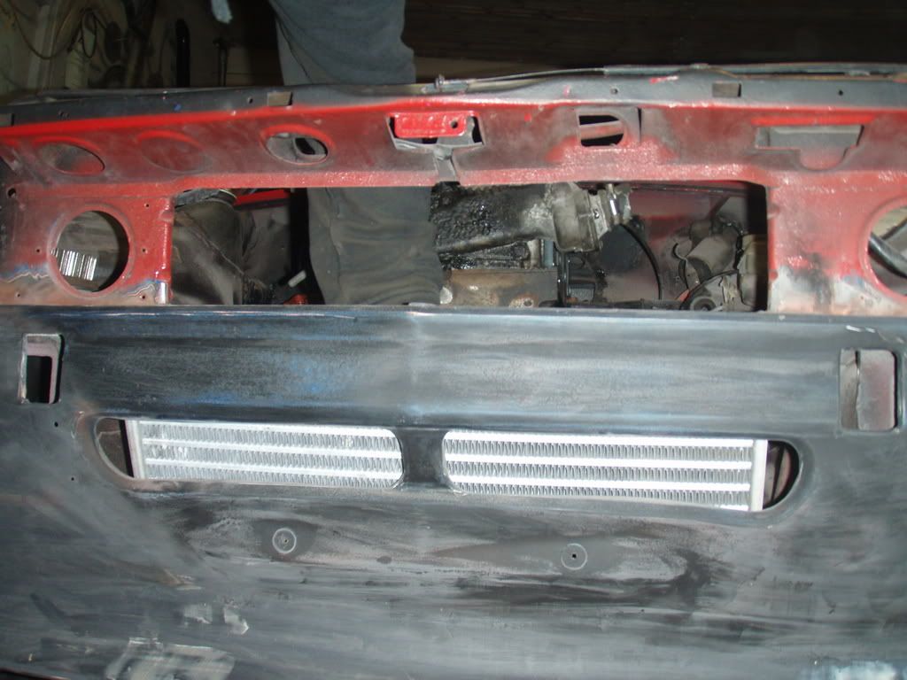

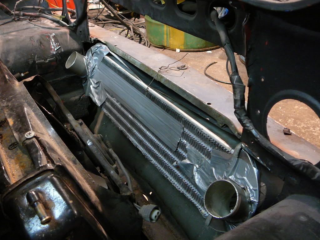

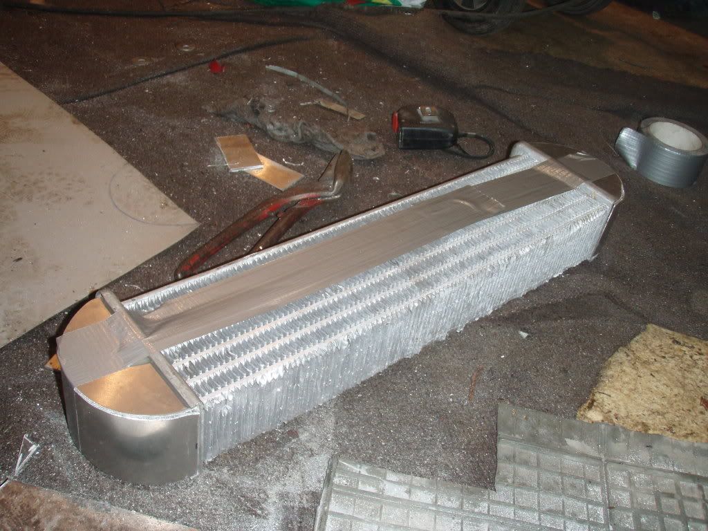

Välijäähdytin tulee tonne
Ja blueprinttiä piirrustuspöydältä
Elikkä tahti kun jatkuu kiihtyvänä, niin ensiviikonloppuna on tekniikka lähes läjässä.

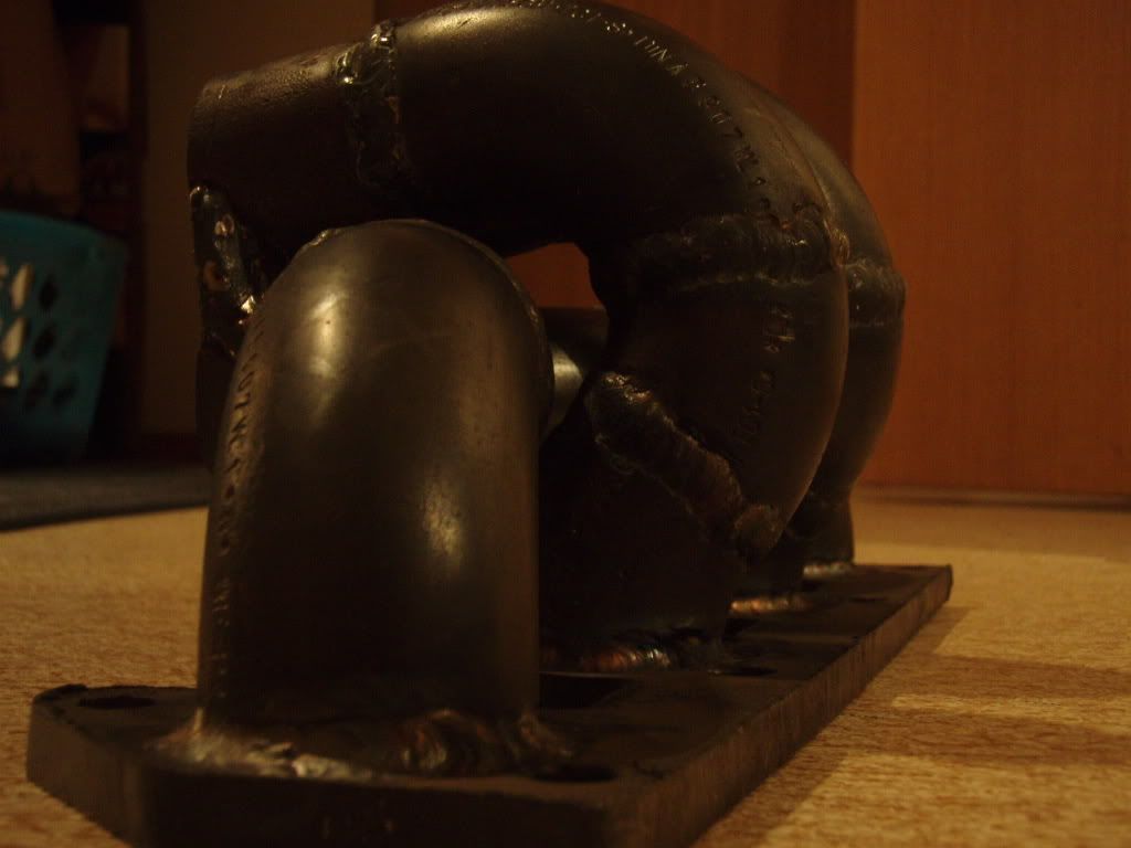

Ihan suunnitelmien mukaan on peltiä silpottu ja hitsailtu.
Pakosarja on melkein valmis, enää hukkis puuttuu.
Tuli hiekkapuhallettua koko paska, ulkoa ja sisältä.

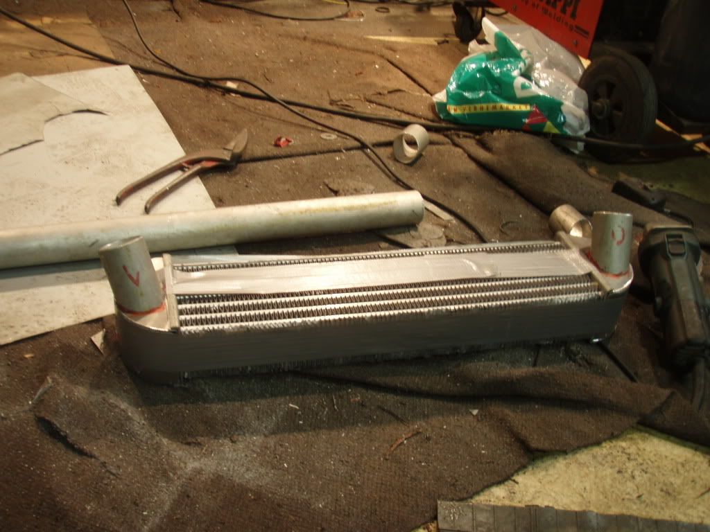

Pecu teki hemmetin siistit välijäähdyttimen päädyt ja lähdöt, tiggaamista vailla valmis.
Pellissä on reikä ja romut kurkkaa pihalle sopivasti.
Ja kuvallisessa muodossa tapahtumia
Pakosarja ja kollektori :lol:
Kuva Kuva Kuva
Välijäähy
Kuva Kuva Kuva

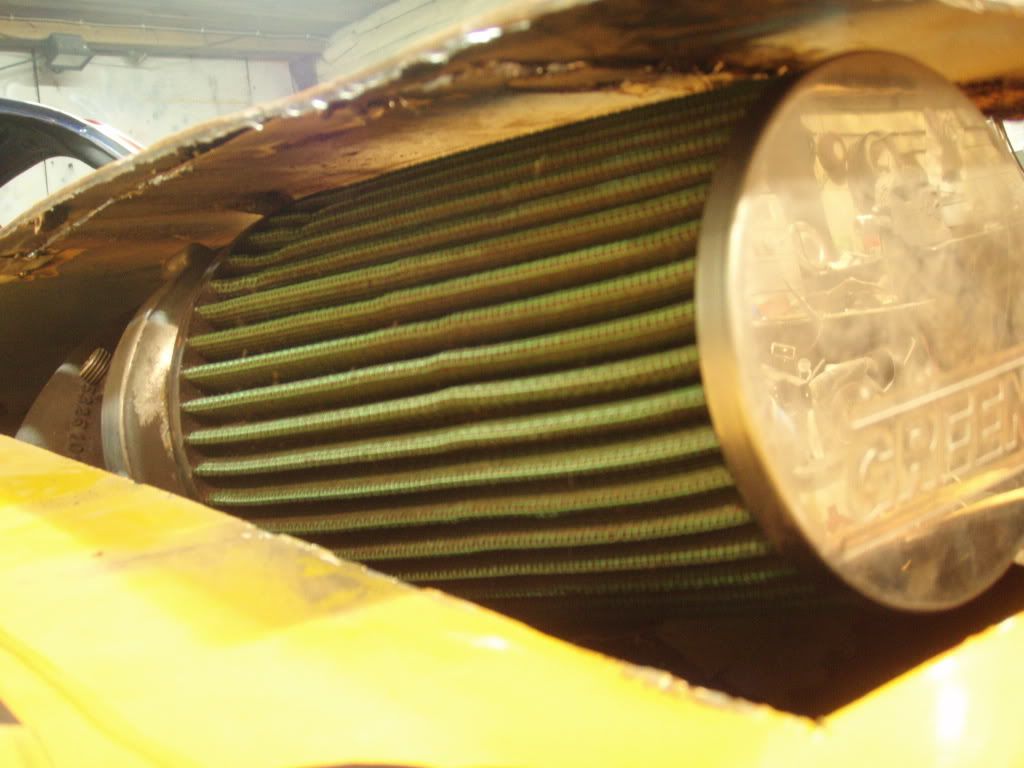

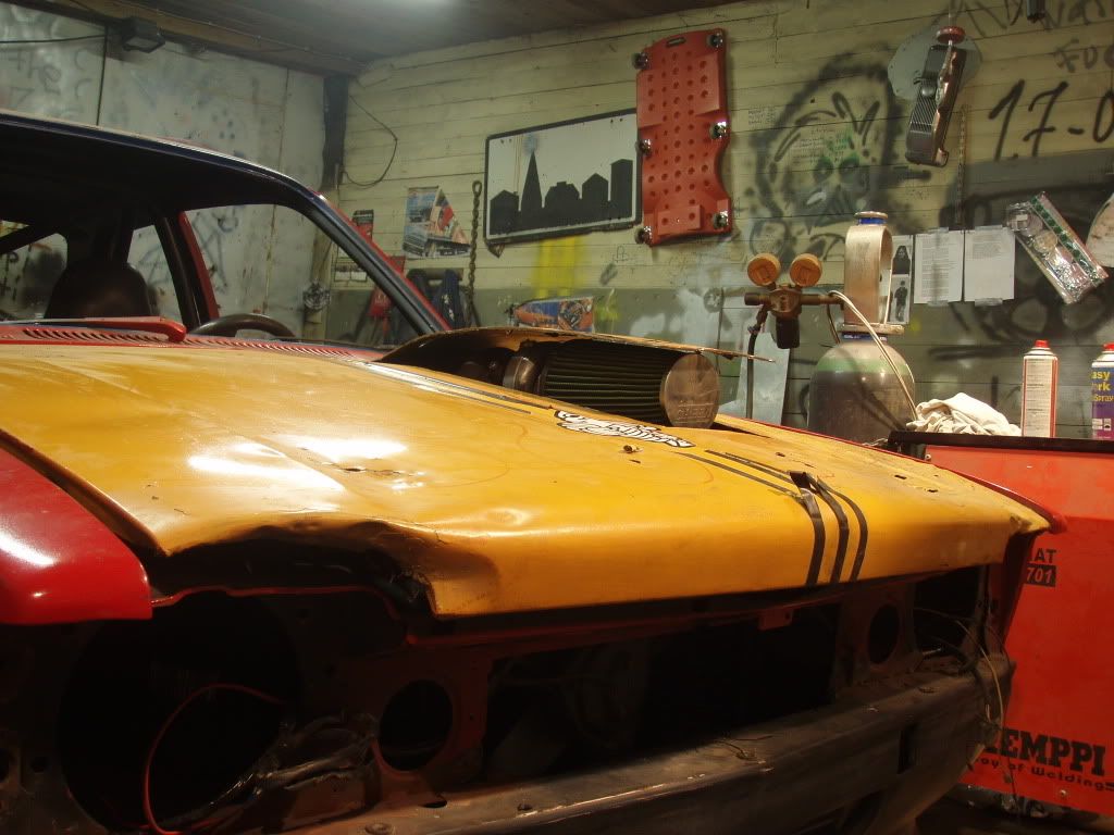

Ahdin paikoillaan
Kuva Kuva Kuva

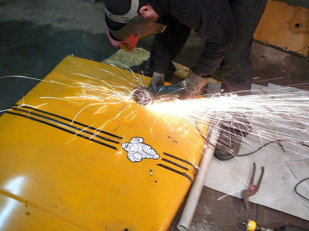

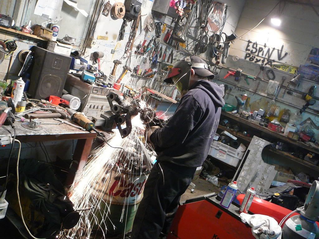

Peltii kiinni :) ja rälläköimään
Kuva Kuva
Kuva Kuva

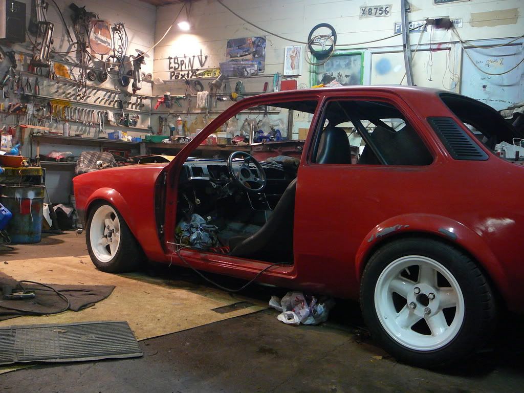

Hieman sivuprofiilia
Kuva Kuva

Härskiltä näyttää. Tulevatkos nuo takavanteet luonnostaan noin ulos kaarista, vai onko välissä paksu levityspala? Mikäs noiden vanteiden leveys ja ET on?

Haha. Asiallisen hävytön ahtimen sijoitus :)
