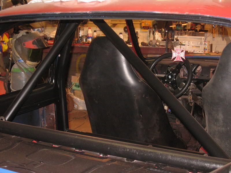

Sisällä on itsetaitetut kaaret ja cobran kupit 4piste vöillä.
auto on 2 paikkainen.

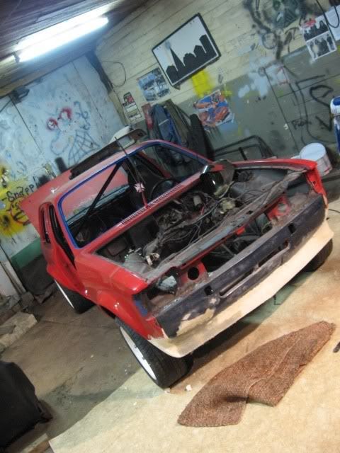

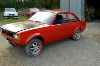

Ostohetkellä-> Kuva

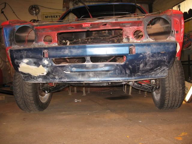

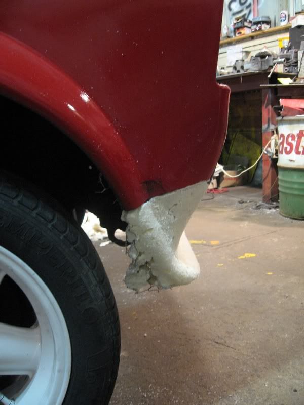

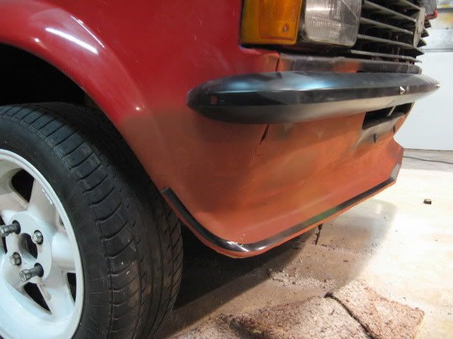

Keulan kimpussa Kuva Kuva
Sitten sitä tunarointia

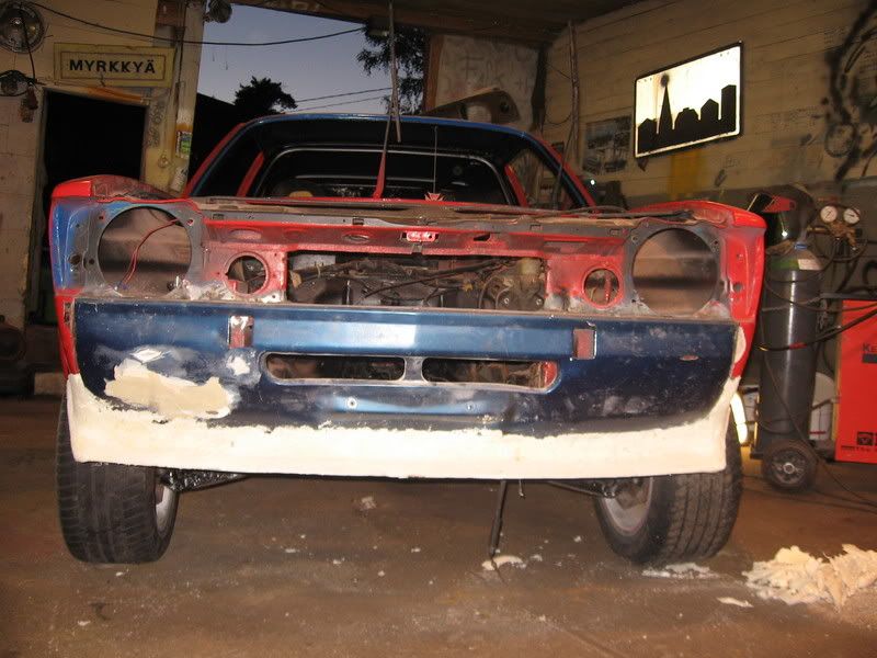

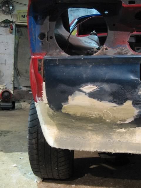

keulasta tulee jotain tuohon suuntaan
Kuva Kuva Kuva
koko projekti vain siksi että keula oli jostain syystä laikattu pois?

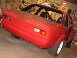

uusi perä tuloillaan
sisuskalut Kuva
Hyvin sopii, kun lähti 5cm leveydestä pois :wink:

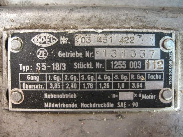

ZF s5 18/3 vaihdekeppi

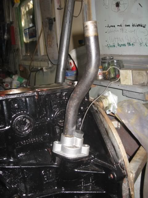

http://i67.photobucket.com/albums/h315/ ... G_0294.jpg
Mikä virka tolla öljyn mittatikun putkella on?

Saa pidemmän tikun? :lol:
Ei tarvii kurotella niin syvällä??
Eli ei mitään tietoa.

Kun sulla on öljypohja vaihdettu niin mittatikun paikkakin pitää vaihtaa.
Ei tosta kohtaa voi enään mitään mitata.

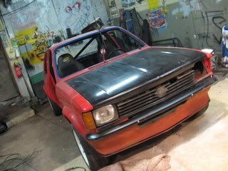

Keulan lopullinen malli
Vasta toinen puoli siis muotoiltuna
Siinä edestä->
Kuva Kuva
Ja etupuskinkin sai väriä pintaan
Joo ja ölppitikkukin siirtyi huohotusputken juureen
