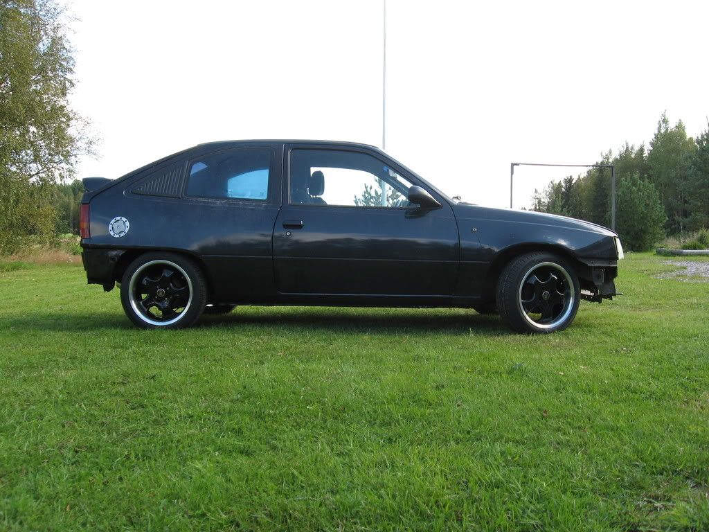

On tuola 2 litrasiin sarjoja myös... Eli itelläni on 16" vanteet ja takana on tällä hetkellä jo tosi ahasta eli raapii jos porukkaa on takapenkillä... JOM 40/30 satsi kiinni (en oikeen perusta)
Tilanne tällä hetkellä tämä: http://i281.photobucket.com/albums/kk20 ... G_0754.jpg eli perä on ihan ok korkeudella, sais vielä vähä alempana olla, mutta keula karsean korkealla... Sais kumi olla melkeenpä kaaresa kiinni. Takapään kaaret joutuu kuitenki tehä uusiks niin voi tehä samalla tilaa sinne niin se ei ole mikään ongelma.
Tästä päästään ite asiaan eli tiputtaiskohan tuo edellä oleva sarja tarpeeksi ?
