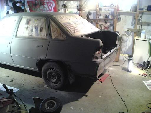

Nyt on raketti suurinpiirtein teippailtu, ja tietenkin ennen teippausta vesihiottu ja pesty. Huomenna töitten jälkeen pääsee jo pohjamaalaamaan tuota rakettia 8)
Toivotaan että onnistuu. Noh sellasen tempun tein, että etuovista otin ikkuna tiivisteet ja listat pois maalauksen ajaks, mutta ei aavistustakaan miten ne sais helposti takasi paikalleen.
Eli jos olis konsteja niiden takasi laittamisee, nii voisin siinä tarvita neuvon jos toisenkin.
Miksen niitä siihen saa, mutta voi olla että hermo menee ja joutuu vaihtamaan koko oven :D Se on aika normaalia.
Huomenna laitan kuvaa pohjamaalista..

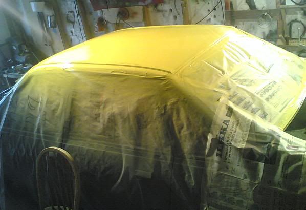

No nyt on sen verran saatu, että katto on maalattu jo auton väriin. Muuten kyljet vielä pohjamaalissa. Perjantaina tarkoitus saada loput maaliin, ja sunnuntaina sitten kasaan ja ensimmäiset kuvat heti kasauksen jälkeen 17" alumiinipalloilla 8)
Toivottavasti saa sunnuntaina kasaan että pääsis ens viikon perjantaina leimaamaan.

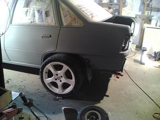

Nonii. käytiin leimaamas, mutta hylsy tuli.. tehottomat takajarrut, edessä jarrupalat vaihtoon ja bensatankki vuotaa ihan vähän. Kuitenkin. Ei siinä mitään, ajattelin lähteä hakemaan siihen varaosia, kunhan saan opelin kotio, mutta tuli sitä takaiskuakin. Takapyöränlaakeri kuskin puolelta hirtti kiinni oikeen kunnolla. :banghead:
Laakeri on sen aksilan kanssa "yhtä rautaa" eikä takominen paljon auta... Saatana.. onko kenelläkään mitään hyvää konstia, vai pitääkö vaa ronskisti vaihtaa koko takaakseli.?
Se laakeri on meinaan siis lujasti, eli jos joku miettii miten en saa pyörän laakeria irti niin sopii tulla nyppäämään. rumpu meni paskaks, ja kun rälläkällä sai vähän päästettyä laakeriin asti, niin se on jurpannut oikein hitsaamalla kiinni.
Eli miten onko jotain miehekkäitä neuvoja.?

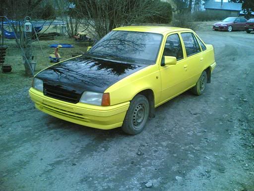

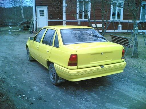

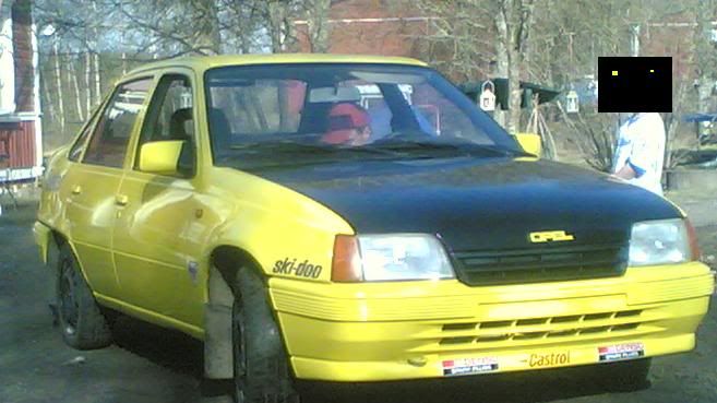

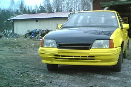

No laitetaan kuitenkin pari kuvaa tämän hetkisestä tilanteesta

eiköhän tuosta selviä sillä kun purkaa navan irti ja ottaa sen prässissä irti.
