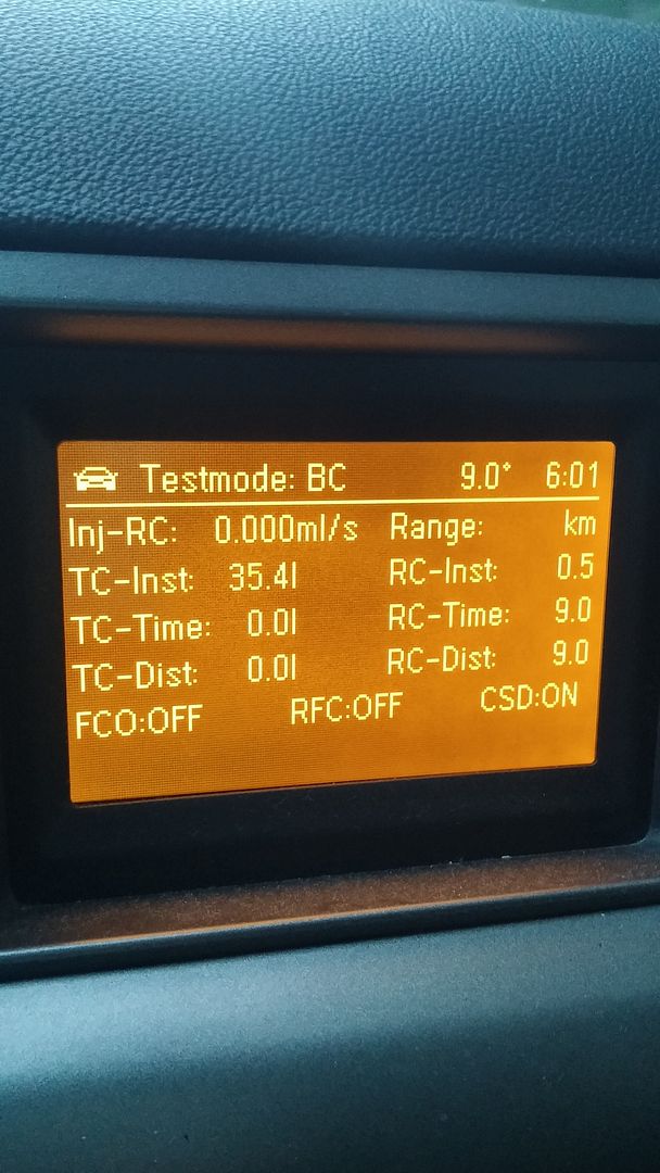

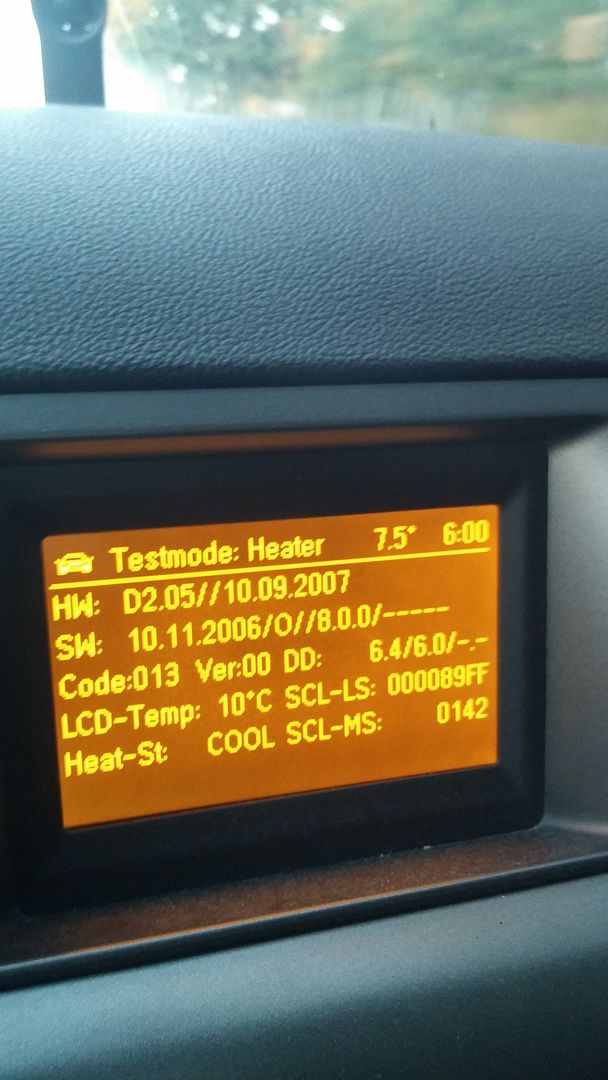

Terve, vectra -08 cdti:n näyttönäkymä on tällainen.
Yritin kerran niitä kiireessä lainassa olleella op-comilla säätää että saisin kulutus ym. jutut (ajotietokone) näkymään kuten edellisessä vectrassani oli, tällä hetkellä ajotietokone valikossa on ainoastaan ajanotto, ei BC1:tä ja BC2:ta. Mutta op-com herjasi jonkun tiedoston puuttumista (en muista mikä), vaihdoin op-com asetuksista niitä A,B,C, ajoneuvomalli asetuksia mutta laihoin tuloksin.
Joten kysynkin että saisko tätä kautta apua onkelmaan tampereen seudulta (toki korvausta vastaan), vai tarviiko vain kiikuttaa auto ja tukku seteleitä merkki-huoltoon.
Alla vielä pari kuvaa piilovalikoista

Tepi kirjoitti:Terve, vectra -08 cdti:n näyttönäkymä on tällainen.
Omassa astrassa H vastaavat näytöt, ts. kuudes näyttö vailla rangea yms. Onko tepi onnistunut?

Re: Vectra c ajotietokone ja sen käyttö?
Viesti Kirjoittaja jrauhala »
Op-comilla pitää vaihtaa tuota näytön koodia. Code index and version taisi olla se kohta, jota muutettiin. Yleensä yhtä pykälää suuremmaksi sitä vaihdettiin. Eli kun tuolla piilovalikossa näkyy Code:013 Ver:00 niin op-comilla code index and version 013_00 -> 014_00 niin pitäisi alkaa toimimaan. Koodi-indeksi löytyy Infotainment-valikosta.
Näin siis Vectrassa. Astrasta en ole varma, että toimiiko samalla tavalla. Luultavasti.

Viesti Kirjoittaja t-ph »
jrauhala kirjoitti:Op-comilla pitää vaihtaa tuota näytön koodia. Code index and version taisi olla se kohta, jota muutettiin. Yleensä yhtä pykälää suuremmaksi sitä vaihdettiin. Eli kun tuolla piilovalikossa näkyy Code:013 Ver:00 niin op-comilla code index and version 013_00 -> 014_00 niin pitäisi alkaa toimimaan. Koodi-indeksi löytyy Infotainment-valikosta.
Vielä tarkennuksena, että onko menestymisen edellytyksiä vaikka puuttuu range , inj-rc yms tiedot?

t-ph kirjoitti:
Itelleni vastaan, että onnistuu. Nyt on kulutukset yms tiedot näkyvissä.
