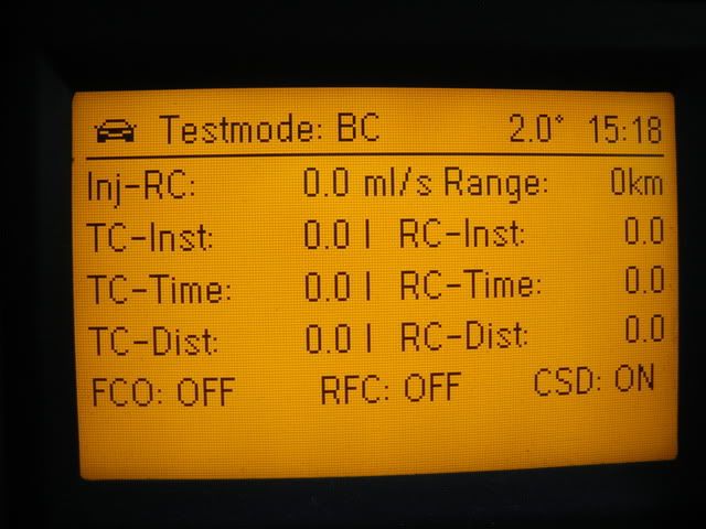

obdII kirjoitti:Puuttuuko sulta kaikki näppäimet ratista ? Puuttuu.
Kokeilin OP-COM:lla ja antaa muuttaa ohjelmaa eli näytön ulkoasu muuttuu, muttei toimi, todennäköisesti koska ratista puuttuvat ne säätö-näppäimet.
Jouduin palauttamaan aiemman asetuksen että pystyn taas radio-/monitoiminäyttö-näppäimillä valitsemaan kellonajan, päivämäärän, kielen jne...
Saan näyttöön Testmode kuvan liitteenäkadett90 kirjoitti:Jos sinne ei ole sitä ajotietokonetta ohjelmoitu niin ei sieltä mitään saakkaan näkyviin.
Mitä tarkoittaa FCO:OFF, RFC:OFF ja CSD:ON ? Ja onko autossa vectra C valmiudet BC näytölle ja toiminnoille jos vaihtaa normi ratin säätimellä varustettuun rattiin ?
