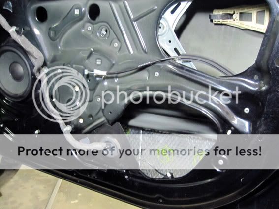

Pitkän harkinnan jälkeen päätin vaimentaa etuovet, vaihtamatta silti kaiuttimia.
Syynä tähän ensisijaisesti oli se että orkkiskajarit soivat mielestäni riittävän hyvin omiin musiikin kuunteluihini. Toinen syy oli luonnollisesti tyhjyyttään huutava lompakko :lol:

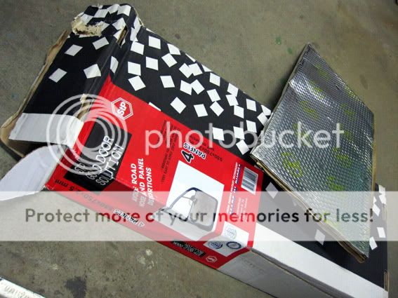

Vaimennusmateriaalia miettiessäni pompin STP:n ja Silent Coatin välillä. Lopulta valitsin STP Goldin kun sitä sai tuosta viereisestä Motonetista hyllytavarana.
Kuvittelin että yksi peruspakkaus, jossa on neljä levyä (1,6m2), riittäisi molempiin oviin mutta olinkin väärässä. Yhteen oveen meni lähes kolme levyä, joten uusi paketti pitää käydä ostamassa.
Tätä kirjoittaessani on siis vain toinen ovi vaimennettu. Ajaessa onkin hassu olo, ihan kuin toisen puolen korva olisi kuuroutunut :wink:
Tässä muutama kuva asennuksesta.
Ennen kuin lynkkaatte työn jäljen ja tekijän, niin muistakaa etten omaa minkäänlaista kokemusta kyseisestä hommasta, eli työ on tehty muiden projekteja läpi käymällä ja kuvia ihmetellessä
(kiitokset enne sulle kuvista omassa topicissasi, niistä oli iso apu!).

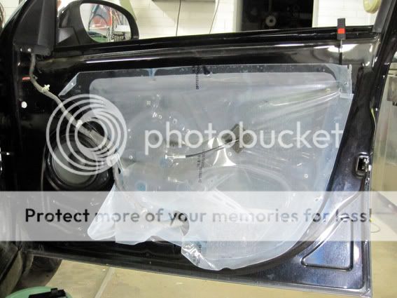

Tosiaan ensiksi ovipahvit ja elmukelmu irti.

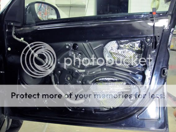

Sitten peltien puhdistus mahdollisista rasvoista ja lioista. Tämän jälkeen vaan mattoja leikkaamaan ja mättäämään kiinni. Oli kyllä hauskaa hommaa STP:n hyvän taipuisuuden ja liimapinnan ansiosta. Mukavaa pienta askartelua. Mattoa laitoin parhaan kykyni mukaan ensin ulompaan peltiin (käsi ei ihan joka nurkaan asti ylettynyt)...
Kuva Kuva

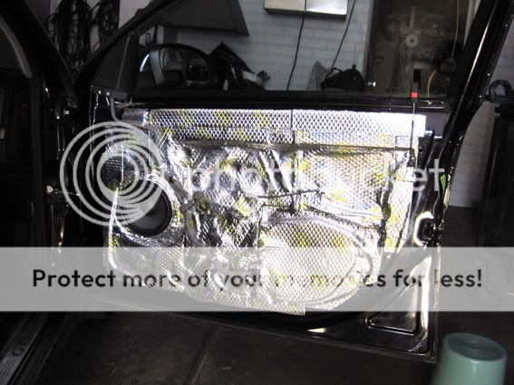

...ja lopuksi sisempään peltiin.
Kuva Kuva
Samassa rytäkässä tuli vaihdettua tuo oven rajoitin, joka oli paukkumisellaan ärsyttänyt jo jonkin aikaa. Rajoittimen kävin ostamassa marmoritiskiltä, hintaa kapistukselle tuli about 45e.

Kysymys kuuluukin: Takaovissa kun ei ole sähköherkkuja vaan tuo perus kampi, niin tarvitseeko se irrottaa ennen ovipahveja? Ja jos tarvitsee, niin miten irroitus tapahtuu?

Kampi pitää irroittaa, että ovipahvi irtoaa. Todennäköisesti tässäkin mallissa siellä veivin juuressa on sellainen Omegan mallinen sokka joka pitää pienellä koukulla vetää pois jolloin veivi irtoaa. Ovipahvin ja veivin väliin kurkkimalla sen saattaa nähdä ja itse yleensä käyttänyt monesti kangasriekaletta niiden irroittamiseen jos ei ole sattunut olemaan mitään pientä koukkua lähellä :)

Sekö menee vielä pahvi paikalleen, vaikka alle tuli useiden millien paksuudelta tavaraa? Minkä verran tuo vaimennus vaikuttaa melutasoon, eli oliko vaivan (ja rahan) väärtti?

Pahvi meni paikoilleen ilman minkäänlaisia ongelmia. Vaikutuksesta on paha mennä sanomaan kun vasta yksi ovi on vaimennettu, mutta kyllä se jo nyt vähän vaikuttaa.
Paras tietysti kun saisi kaikki neljä ovea vaimennettua + hattuhyllyn alapuolellekin pitäisi jotain keksiä, ettei takakontin kilisevät tyhjät pullot kuuluisi sisälle hyttiin :)
Samaten kaiuttimen äänenlaatu parani mielestäni kun kaikenmaailman resonanssit vähenivät. Eli jos on ylimääräistä aikaa niin kyllä tuo kantsii mielestäni tehdä. Ei siitä ainakaan haittaa ole :wink:

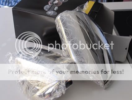

Postipoika toi eilen paketin Saksanmaalta :thumbsup:
Kromia, kromia :D
Jos viikonloppuna laittaisi kiinni samalla kun vaimentaa tuon toisen oven.
En kyllä ole ihan varma haluanko edes kromisia peilejä. No jos näyttää pahalta niin myydään pois huutonetissä :D
