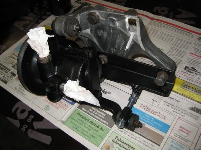

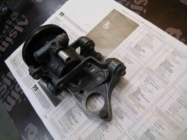

Ohjaustehostinprokkis edisty hiukan mutta loppui osat kesken. Tarvii huomenna hakea remmi, nesteet ja uniball-nivel tohon rakennelmaan. Ongelmahan oli tämä:
Tehostin pöydällä:
Pikku muutokset:
Tehostin pöydällä:
Pikku muutokset:

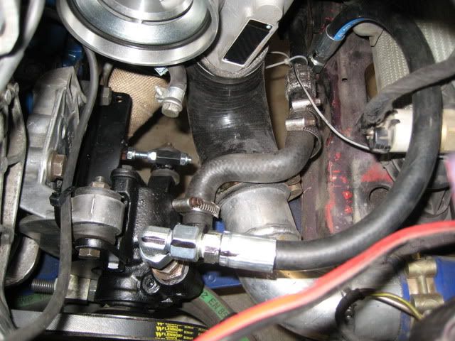

Tässä pitkin viikkoa olen koittanut vähän räpeltää puutteita kuntoon:
Suihkein valmiiseen pakettiin hiukan mustaa päälle:
No sitten kun tehostimenkorvan sai pois edestä oli tehostimen paineletku tiellä:

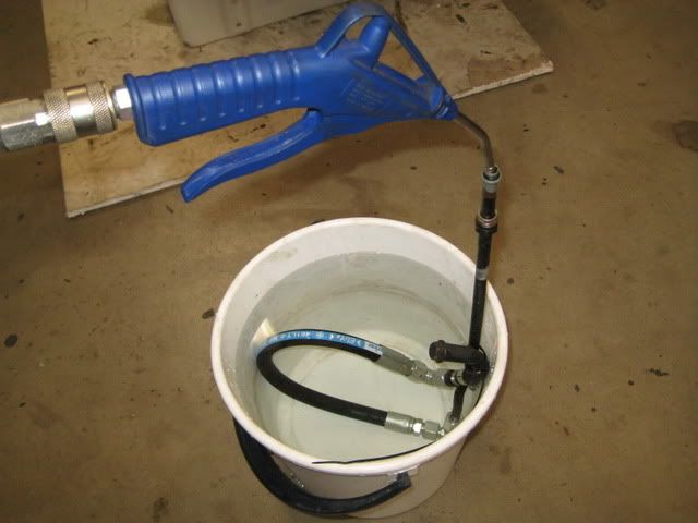

No teetin hytikkafirmassa tollasen letkun jonkan puristelin helmiliitoksilla vanhoihin putkiin, orkkis kierteillä kun ei mitään osia löytynyt. Homemade painetesti

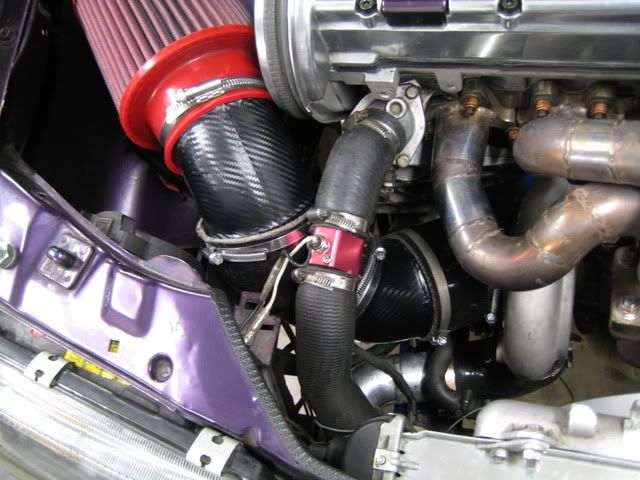

Pumppu paikallaan uuden letkun kera, nyt on tilaa imuputkellekin:

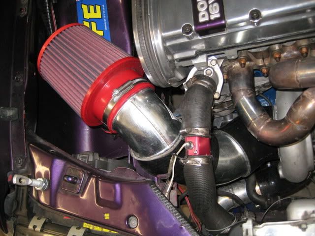

Imuputken hahmottelua:

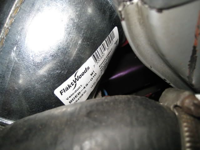

Kyllä, ne on ilmanvaihtokäyriä:
Piti maalata mattamustalla noi kurvit mutta sitten tuli kuningasidea teipata ne hiilariteipillä:
Jokunen kupla teippauksiin jäi ja kuvassa putki ei ole kiinni vielä kun siitä puuttuu koko kiinnityssysteemi, eli putki ei jää noin lähelle jakopäänkoppaa.
