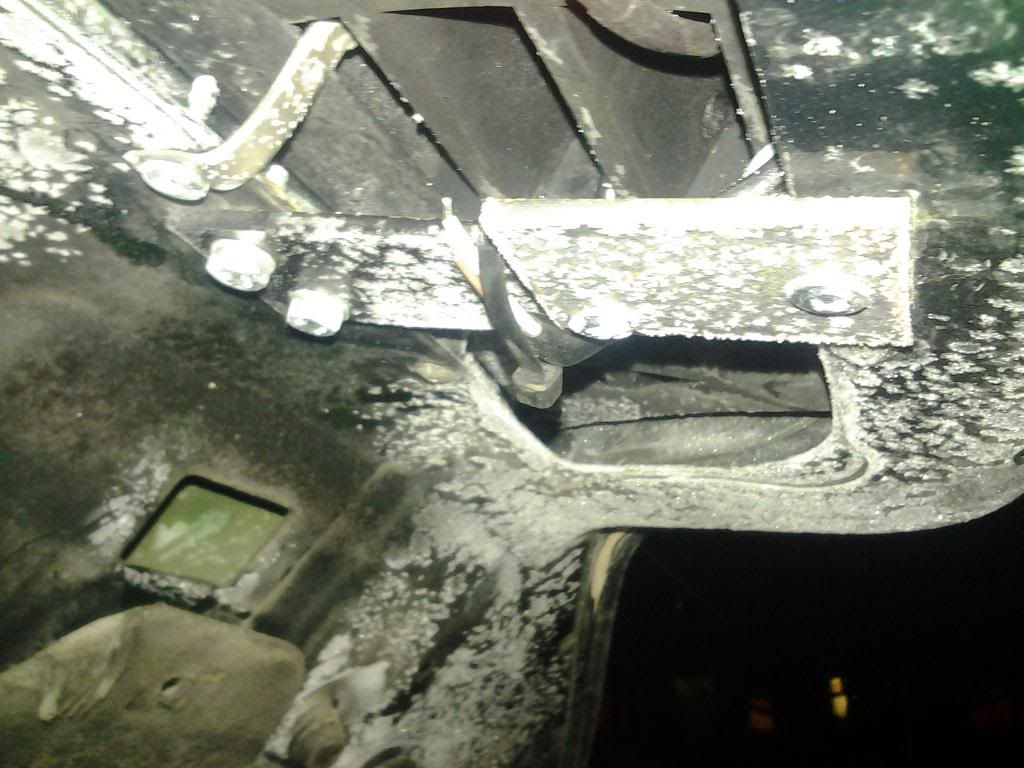

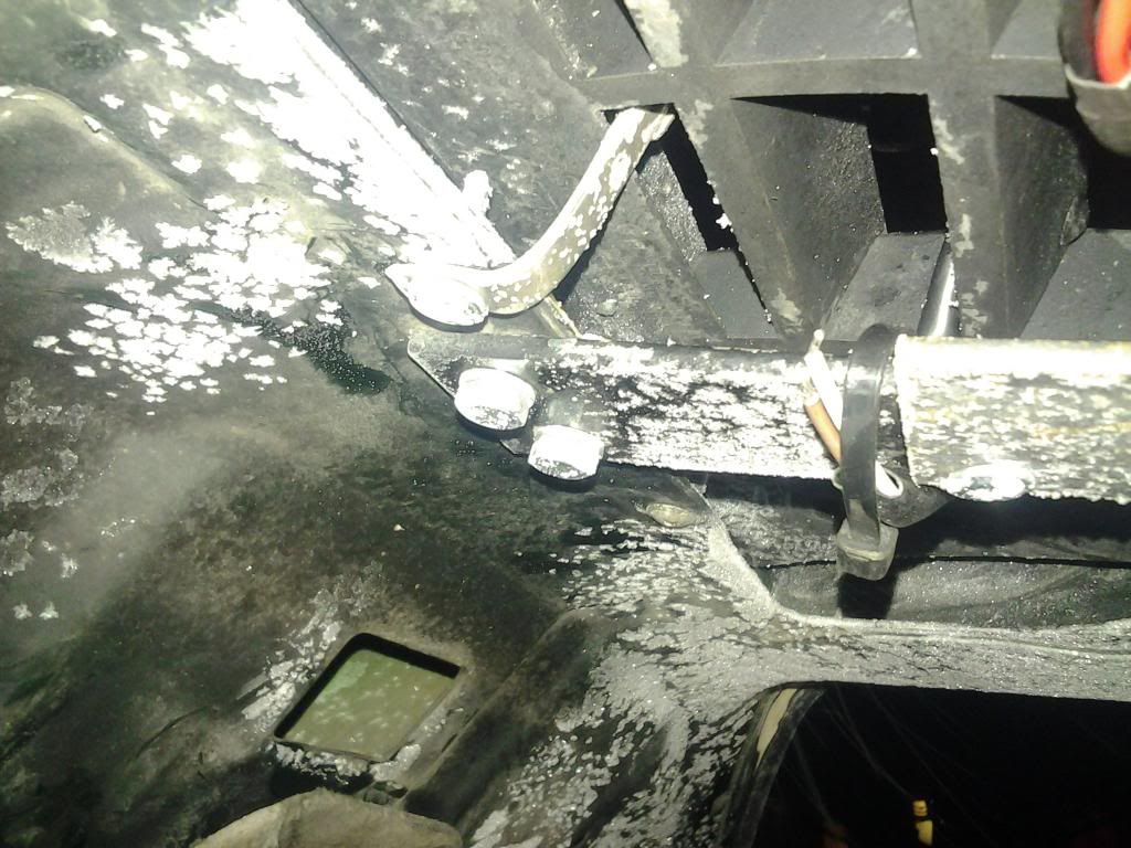

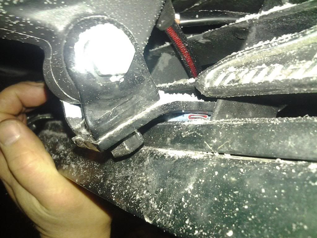

Muutama kuva nuista valojen raudoista jota IhenkkaZ kyseli, huonoja kuvia, kun oli vitun kova pakkanen :roll: , mutta koettakaa kattoa tarkkaan...
Eli maskin läpi on taivutettu rauta, joka 6mm pulteilla kiinni konepellissä, maskin takana, pultit ei ulos näy.
Lisätuet tehty, jotka kuvissa näkyy ja kiinnittyy valon rautaan ja konepellin alaosaan. Nyt jos tekisin, niin suoralattarauta maskin taakse ja siihen hitsaamalla taas suora latta maskin läpi ulos. Sillä tavalla tulisi siistimpi. Normaalit lisävalotuet on nyt käytössä, jotka menee maskin läpi, myös konepeltiin kiinni.

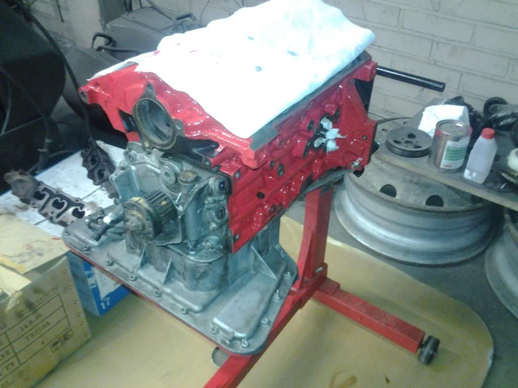

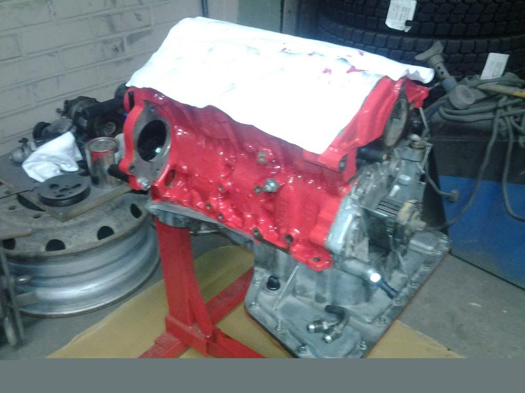

Ja eilisiä moottorikuvia, tänään taas edistyi, koetan huomenna muistaa kuvata..

Lohkoa varten alunperin maalin ostin :roll: , hieman vaan työt haittaa harrastusta, niin eilen sai vasta lohkon siihen kuntoon, että voi maalata. Tänään meni paikalleen jo moottorin kannakkeet, öljyn"lauhdutin" ohitettuna ja sen öljykierto rakennettuna uusiksi (kiitos vaan MTP) :worship: . No mutta niistä kuvia ehkäpä jo huomenna :D
