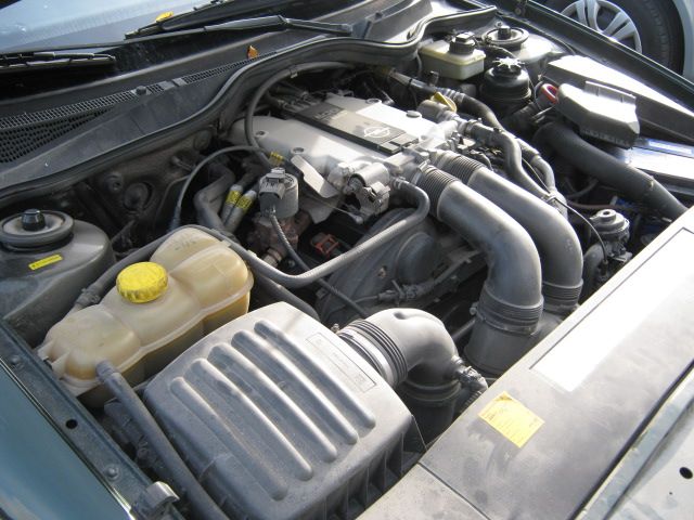

Konetta ei ole pesty ikinä:
http://i1193.photobucket.com/albums/aa3 ... aB2007.jpg
