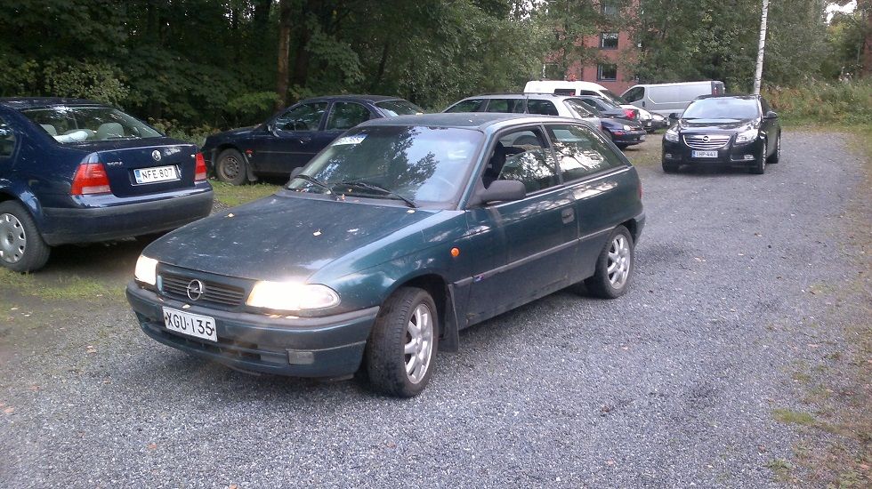

Kannattaa pyörittää ennen käyntiinlaittoa startilla öljyt nostajille. Vaikka puolalta johto irti, tai jätä bensapumpun sulake startin ajaksi pois. Pitää sitten käynnistyksessä melkoista säksätystä, ja eikä hiljene ihan heti. Ei kannata kuitenkaan säikähtää. Toissasyksynä hain erään taloyhtiön "romuautorivistä" niin ikään kolme vuotta (tässä tapauksessa taivasalla) seisseen X18XE F-Astran. Olisi mennyt muutaman muun auton kanssa paaliin, joten otin talteen. Ei muuta kun akku paikalleen, ja startilla käyntiin. Oli omistajan ilme melko muikea, kun lähti puun alta käyntiin niinkuin olisi eilen sinne ajettu. Kävi vanhoilla bensoilla ihan moitteitta, ja ajelin tankissa olleet 35 litraa loppuun asti. Tekniikka siirtyi tästä erääseen B-Vectraan, ja loppuauto meni purkuun. -(z)-
