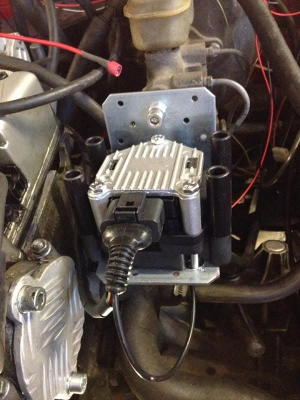

Ei jaksa aina töiden jälkeen lähteä hallille laittelemaan ja siinä menee äkkiä viikko mutta nyt on parina päivänä jaksanut käydä ähertämässä
Haltech on melkein johdotettu, releet oikeastaan puuttuu ja hiukan johtojen siistimistä. Nokat vaihdettu ja dekat asennettu
Raksaroope teki puolan telineenkin vahvistetusta kulmaraudasta
