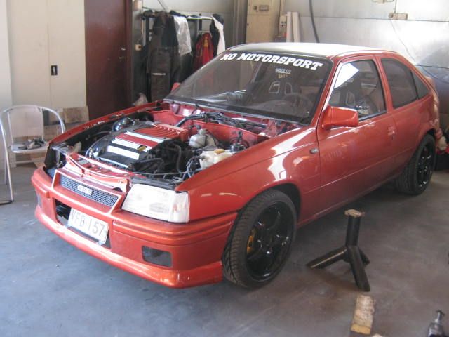

Pyörilleen saatu taas, sitte vaa konetta sovittamaan takas. Uudet helmat tulee myös,hiukan lyhentää niitä ja sitte pohjat ja väri. Vaikuttaa siltä et ehtii 29.5 ja 31.5 alastarolle räppäämään.

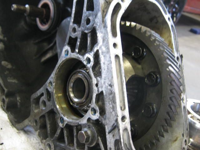

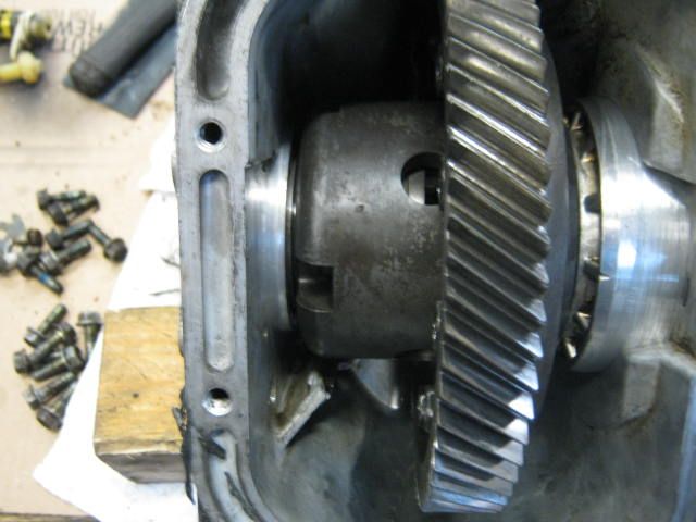

Jotakin turailtu, kone ois lähes valmiina menee paikalleen, pyritään et sunnuntaina sais savut. Lukko laitettu laatikkoon paikalleen, ei ollu ihan bolt on vaikka quaife niin väittää. Tässä tarinaa siitä ja vaihto-operaatiosta:

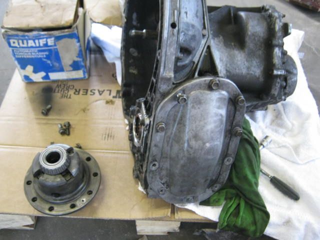

Tästä lähdettiin liikkeelle, kuvassa vasemalla uusi quaifen torsen tyyppinen tasauspyörästön lukko. Ekaks vaihteiston pohjan pultit auki että päästään tasauspyörästöön käsiksi.

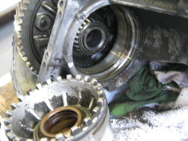

Seuraavaksi irrotetaan poskilaakerien ja stefan "kehdot" joissa myös laakerin ulkokoolit on kiinni.Toinen puoli on kiinni pulteilla ja toinen kierteillä, siellä on myös o-renkaat joten ei kannata hermostua jos ei se ilmaseks sieltä tule.
Muista merkitä ja laskea kierrokset kun avaat, näin saat sen samaan tiukkuuteen jos kasaat samoilla laakereilla. Mulla lukon mukana tuli uudet laakerit ja itse kiristin sen oikeaan tiukkuuteen pyhällä hengellä ja nyt kädet ristissä rukoillaan että meni ees sinnepäin.

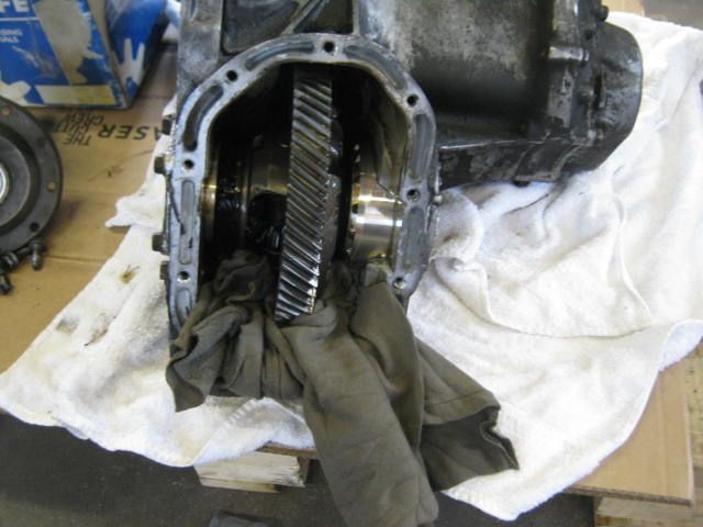

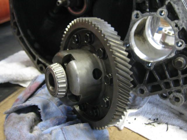

Sitte onkin pyörästö kädessä, seuraavaksi irrotetaan lautaspyörä tai mikä ..ttu ny onkaan, mä näistä tiedä kun ihan harrastuspohjalta tehdään, ja pultataan se uuteen tasauspyörästöön.
näin

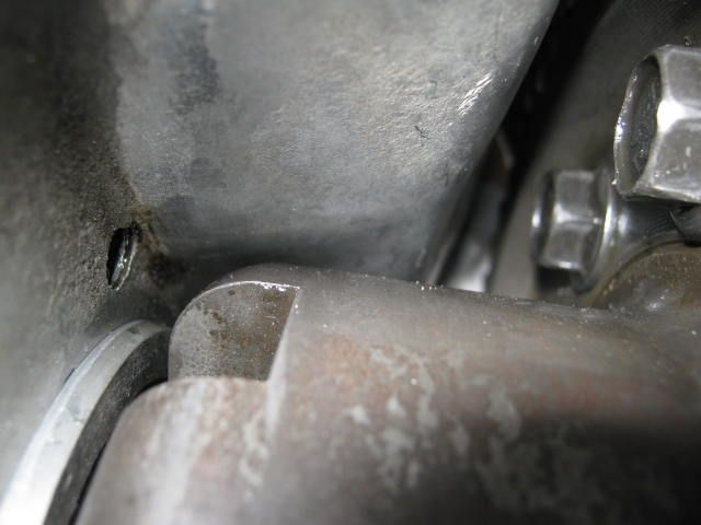

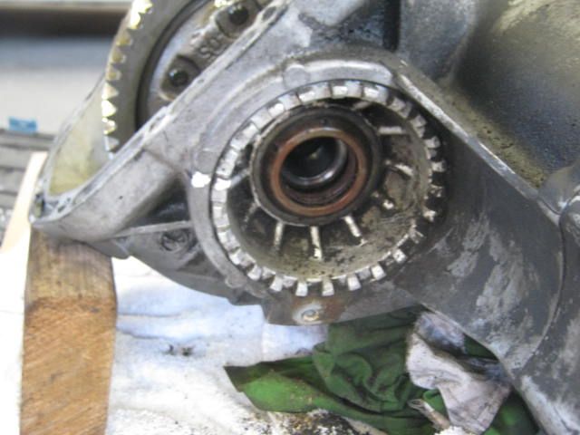

Sitten kasataan samassa järjestyksessä, kannattaa muuten uusia ne stefat samalla. Seuraavassa kuvassa vasemmalla alhaalla näkyy se paikka jossa oli nopeusmittarirattaan akselin malja joka piti laikata pois jotta lukko mahtuu paikalleen, eli bai bai alkuperänen nopeustieto ja mittari.
ahdasta on toisellakin puolella

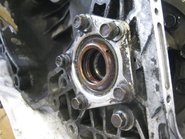

Tämän jälkeen putsaa paikat ja pohjan tiiviste ja pohja paikalleen. Thats it. Vituttaa toi nopeustiedon puuttuminen nyt. Pitää keksiä varmaa joku navi sitte tuohon tilalle mistä saa nopeuden kun abs jarruja kadetissa ei ole mistä sais sähkösen signaalin.
