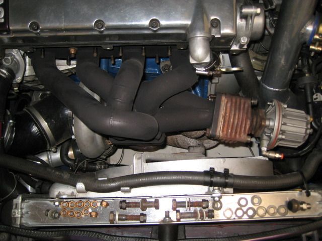

Auto on tosiaan ollu "seisonnassa" jostain elokuun puolivälistä saakka. Syy tähän on se että pakosarja lähti malliksi KKD Motorsportille koska siellä oli jo keväällä tarkoitus teettää uusi jaettu pulssisarja mutta ylimääräisen moottorijumpan ja Saksanreissun vuoksi varattu aika meni sivusuun. Kallella on melko pitkät jonot noihin sarjoihin mutta eilen sarjan saatuani ei voi kuin todeta että ei ihmekään että töitä riittää koska työnjälki on todella laadukasta. Mun piti viedä ensin koko auto KKD:lle mutta kuljetusongelmien vuoksi päädyin viemään vain vanhan sarjan malliksi. Muutaman muutoksen siihen pyysin:
-Ahtimen laippaa 5-10mm keulaan päin koska ahdin otti jo kiinni lohkon yhteen kiinnikepaikkaan josta tosin vinguttelin pois tavaraa että ei ihan kiinni ollut.
-Joka putkeen nippa pakolämpöjä varten.
-Pakopaineen mittausta varten nipat kollektoriin molemmin puolin.
Ja tässä on sitten lopputulos:
Vanha VS uusi:
Pakolämpönipat:
Koesovituksessa:
Sarja sopi hienosti paikoilleen ja ahdin siirtyi pyydetyn verran eteenpäin. Hukkaportinputkea joutui pidentämään jaetun pesän/kahden putken vaatiman tilan vuoksi ja tämän johdosta vanhaa poistoputkea pitää hiukan muuttaa.

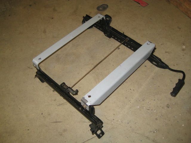

Uudet penkit koesovituksessa:
Liukukiskot halusin säilyttää, kuskin penkin korkeudensäätö kuitenkin poistui painonsäästön vuoksi koska mulla on penkki aina ala-asennossa:
Painon säästöä tuli huimat 4kg/penkki

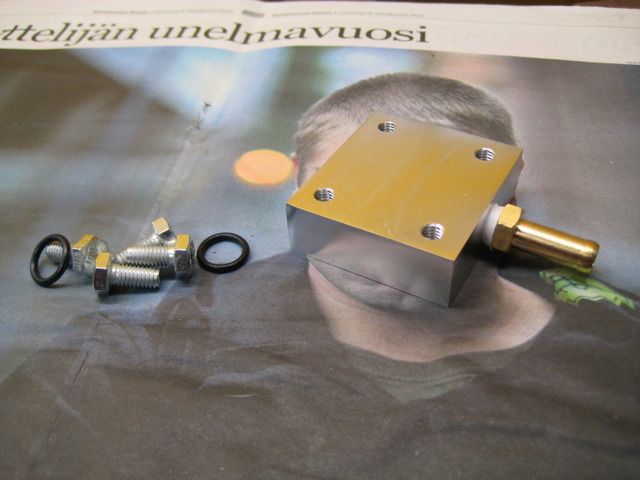

Jäähdytystäkin ajattelin vähän parantaa joten ensin mietityn Griffinin tilalle löytyi TX Autosportilta Calibra/Vectra Turboon tarkoitettu alusyyläri 50mm kennolla(kiitokset teukka77:lle vinkistä) joka on bolt-on ja hintaa oli vain parikymppiä enemmän kuin Griffinillä joka olisi tarvinnut monta muutosta. Lisäksi otin tollasen slim line flektin mutta kattoo nyt tuleeko se käyttöön vai ei:
Ostoskoriin tarttui myös orkkisbensanpaineensäätimen tilalle sulkulaippa, se kun on ylimääräinen:
Pakolämpöjä koitetaan seurata tollasella Pro Caterin nelikanavaisella mittarilla:
Lisäksi KKD:ltä tarttui matkaan tollasta putkea ja se ei ole tulossa pakoputkeksi

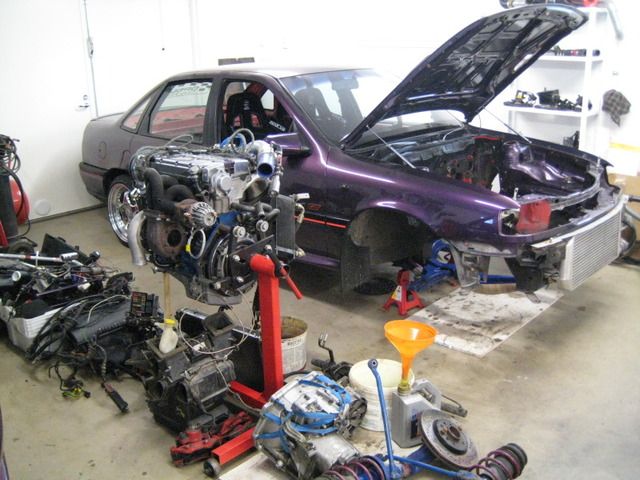

Tässä nyt on vähän muutakin purettu pikkuhiljaa, toivottavasti nekin tulee jostain muistin syöväreistä takaraivoon viimeistään kasausvaiheessa
Tämän hetkinen tilanne:
Konehuone tyhjätty, ohjelmassa maalaus yksiväriseksi. Sudittelin tulipellin mustaksi joskus kun sitä hitsatessa syttyi palamaan se äänieriste jonka sitten poistin kokonaan:
Sisällä myös melko tyhjää

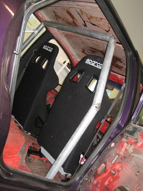

Pääkaaren malli väännetty 2" pakoputkesta:
Tarviskohan tota "ensi kesäksi ajoon" suunnitelmaa vähän muuttaa? No eikai vielä tässä vaiheessa luovuteta
