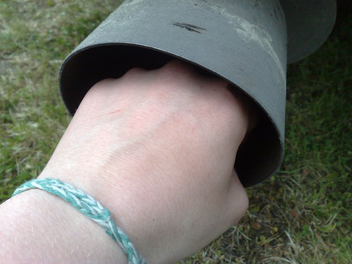

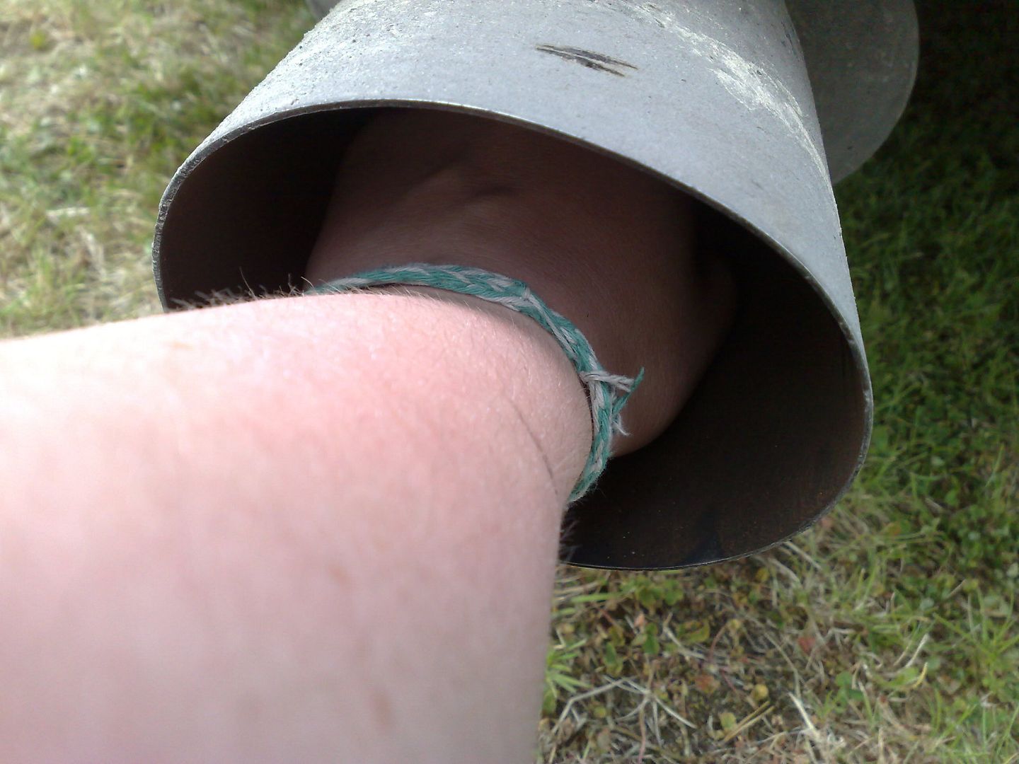

Onko tietoa käykö 1.6 Vecun toinen äänenvaimentaja kakslitrasen vecun jatkoksi, vai ahdistaako se jos nykyinen on +4" vapaavirtausänkkä :D Muuten putkisto on ihan orkkis, tahtois vaan päästä eroon tuosta saatanan amisvirityksestä niin mietin, että onnistuisko toi vaihto ilman tehon menetystä.. :roll:
http://i215.photobucket.com/albums/cc26 ... 091175.jpg
http://i215.photobucket.com/albums/cc26 ... 091179.jpg
http://i215.photobucket.com/albums/cc26 ... 091178.jpg
Ostakaapa muuten joku tosta toi änkkä pois, ei ainakaan ahdista ja on rosteria!! :D

sillä viimeisellä vaimentimella ei ole mitään merkitystä kunhan se nyt ei ole mikään 2-tahtisen wartburkin pönttö. putken koko vaikuttaa vasta +30hp--> tehonlisäyksen jälkeen ja silloinkin ensimmäiseen vaimentimeen asti, sen jälkeen putki voi olla pienempää...eli siis ei vaikuta muuhun kuin ääneen (oletetaan että vaihdettava vaimennin on uusi).

Sitä just mietinkin, että minkä änkän tuohon laittaisi.. Vaihtoehtoina on joko tuo 1.6 300tkm ajetusta autosta otettu vaimennin ja ehkä uudet villat siihen, toinen taas on joku ns. vapaavirtausänkkä, hieman hillitymmällä ulostulolla. Nuo nykyisen änkän äänet ois kivat, semmonen matala ja hiljainen murina, muttako toi on niin saatanan iso joka kohdasta niin pakko vaihtaa, mutta minkä änkän tuohon hommaa, se on vielä auki.. Äänet ois sitten ihan kivat kun sais nuo äänet pysymään samanlaisina ja vapaavirtaussuodattimen laittas niin imuääniäkin ois hieman, sillekin toki ilmanotto puskurin takaa jotta siitä on ees jtn hyötyäkin äänien lisäksi, sekin vaan että minkälaisen sen sitten laittaisi,jokin hyvä merkki..?
