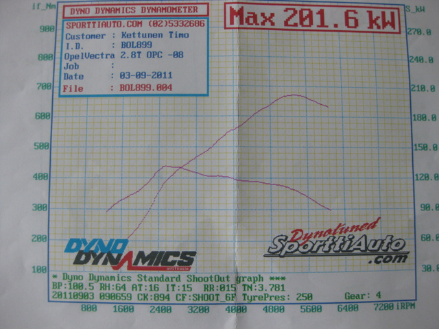

tuli käytyä tänään sporttiautossa, kiitos Jartsa63 + muut paikallaolleet järjesteliät
homma toimi hienosti....
nyt tuli 201,6kw(5400rpm) 355nm(1800rpm) ja huippu vääntö 440nm(2400rpm)
eli tuo oletettu moottorin kuluminen on noihin kilometreihin omasta mielestä kohtuullinen. itse olen tyytyväinen tulokseen...
(nyt on hyvä laittaa se inkun ahdin tilaukseen)

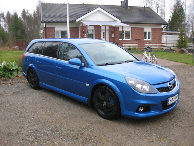

keväinen nokanajoituksen "vika" ei ole edelleenkään oireillut/tullut uudestaan vaikka kilsoja tuli kesän aikana n.15tkm. eikä mitään muutakaan ihmeellista tekniikka rintamalla
kaikkea pientä on tullu jo hankittua, ja hankinnat jatkuu...
toiset opc oviverhoilut sinisillä tikkauksilla joihin lisätään sinistä nahkaa muoviosien päälle...
toisenlaiset ajovalot, ylläri pylläri jatkojalostukseen sinisellä maalilla
valoluomet (odottaa maalausta)

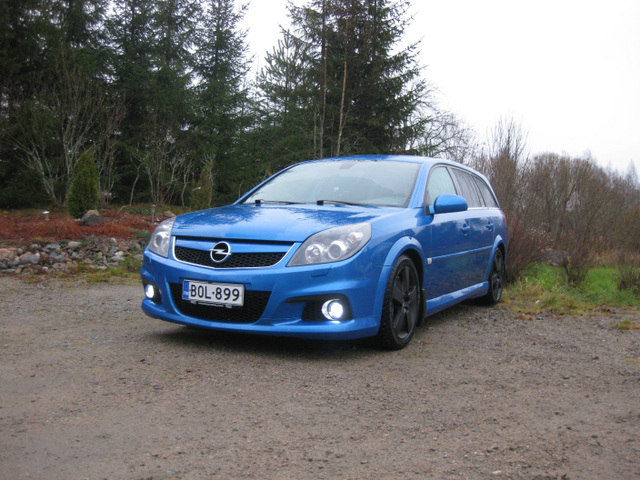

alkup. sumareiden tilalle led päiväajovalot
wannabe hiilaria teippinä pitäis vielä hommata jostain....

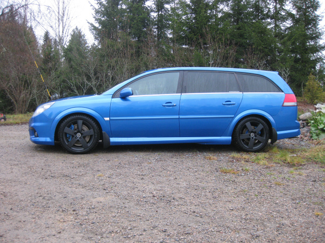

nyt syksy/ talvi lookki mustaksi maalatuilla 17" vanteilla.... muut kun maalaa pinkiksi, valkoiseksi yms shokkivärillä talvi vanteet, mä oon erilainen ja vedin mattamustalla

Yllättävän hyvin toimii 17" isossa autossa
Ja mattamusta sopii tuohon.

Hyvältä näyttää, hyvin sopii mustat vanteet siniseen autoon
Vielä kun maalautat kuraläpyskät korin väriin ni perfect!
Eikä pitäisi hinnasta olla kiinni. Itellä tosiaan maksoi 50e töineen kun etuläpyskät maalautin.

sulla näyttäs vissiin olevan noi päiväajovalot asennettuna.kuinka noitten kytkentä nyt menee käytännössä,parkit sulla ei vissiin pala ollenkaan.
pitikö ajovalo muistia rukata testerillä?

op-comilla disabloin ajovalo automatiikan pois,samalla sumarit pois käytöstä.Jartsa kirjoitti:
takavaloja sillä ei saa ohjelmoitua pois toiminnasta, tarttee varmaan techin??
eli päivävaloilla palaa edessä ainoastaan noi "sumarit", takana parkit
normivaloilla noista päivävaloista tulee parkit...
kytkin foorumilta löytyvillä ohjeilla....
