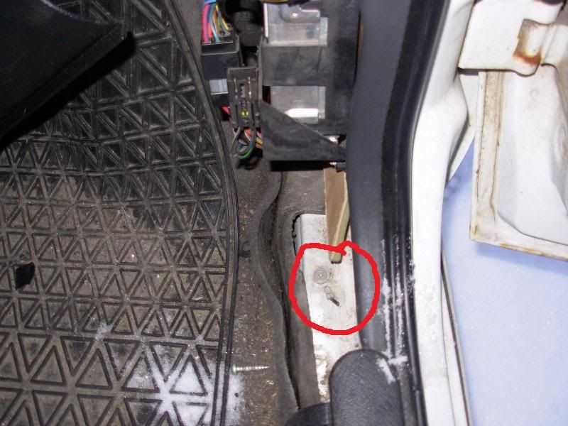

tollanen maajohdon pätkä katkastu ecun vierestä?.. missä muuten sijaitsee ecun maadoitus, huomenna tarkoitus ottaa koko boksi pois ja katsoa että mikä mättää..

En tuosta kuvasta erota ruskeaa katkaistua johtoo :o

kadett90 kirjoitti:En tuosta kuvasta erota ruskeaa katkaistua johtoo :o
Ympyröin.. ei varmaan mikään tärkeä maadoitus tuo?... pitää huomenna ottaa boksi kokonaan pois ja katsoa johdotuksia..

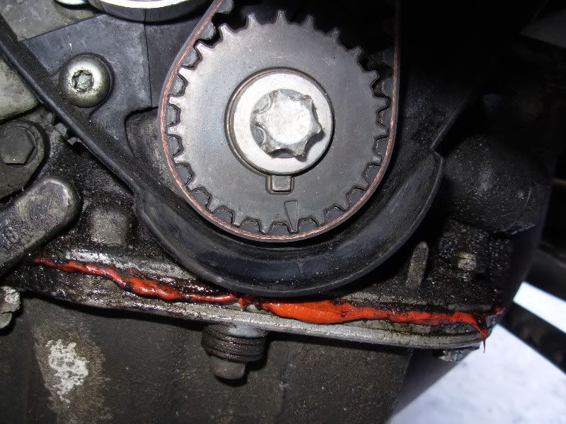

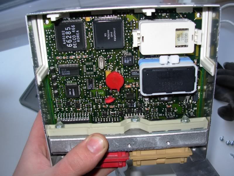

Selvä, otin ecun nyt pois ja purkasin, ei mitään ihmeempää näkynyt sielläkään, komponentit näytti ulkoapäin ehjiltä, samoiten myös ecun johdotukset+liittimet. Lisään kuvia illempana.. muita ehdotuksia?.. jakopään tein 500km sitten ja ajosta jäi tuohon pihaan. oisko jako voinut pompata?.. mutta tää vika oli jo vanhallakin jakopäällä ja merkit oli kohdallaan.. että heitti ajossa lämpösellä koneella paria pyttyä pelistä pois?.. :roll: mulla alkaa ideat loppumaaan.

Jakopään merkit, ihan kohdallaan:

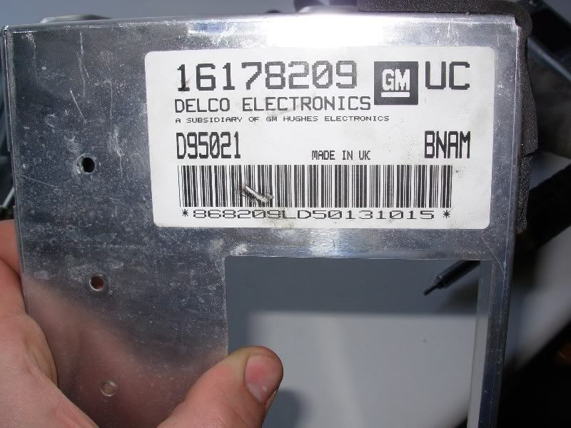

ECU:
Ehdotuksia seuraavaksi mikä on vikana..?
