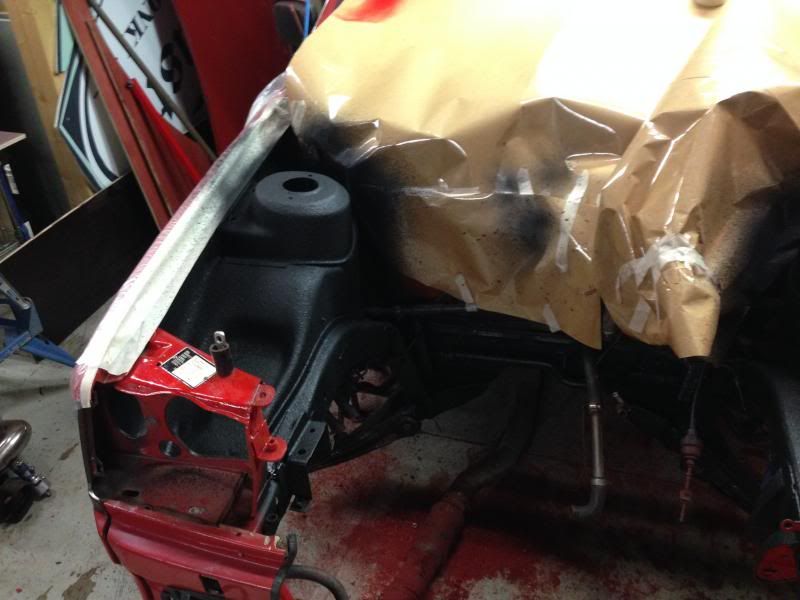

Pikku hiljaa tääkin alkaa taas edistymään
Konehuonetta siistitty ja etutolpat putsattu, uudet maalit, -60 madallusjouset ja boschin palat laitoin eteen
Etutolpissa hiukan muodista poikkeava väri
Kävi mielessä jos laittais konehuoneenkin samalla värillä

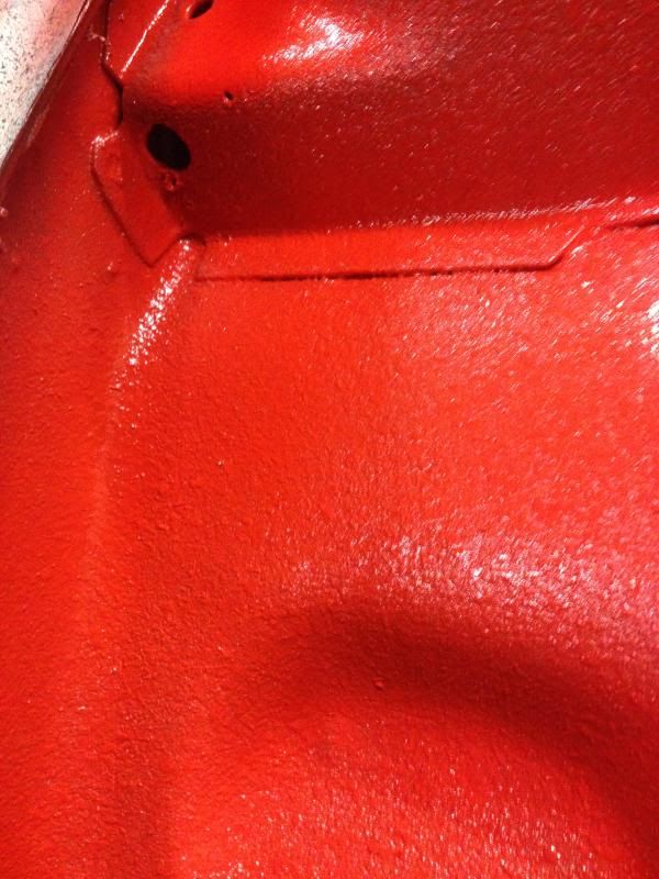

Osia odotellessa tuli taas maalattua konehuone

aika härski! Onko toi maalipinta niinku tarkotuksella vai vahingossa tollanen?
