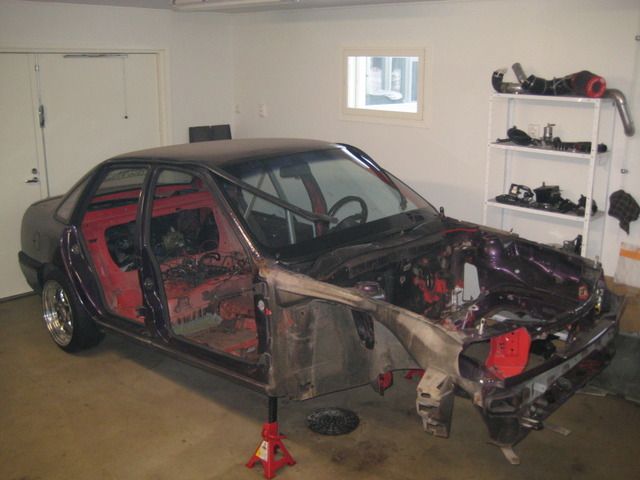

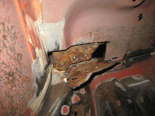

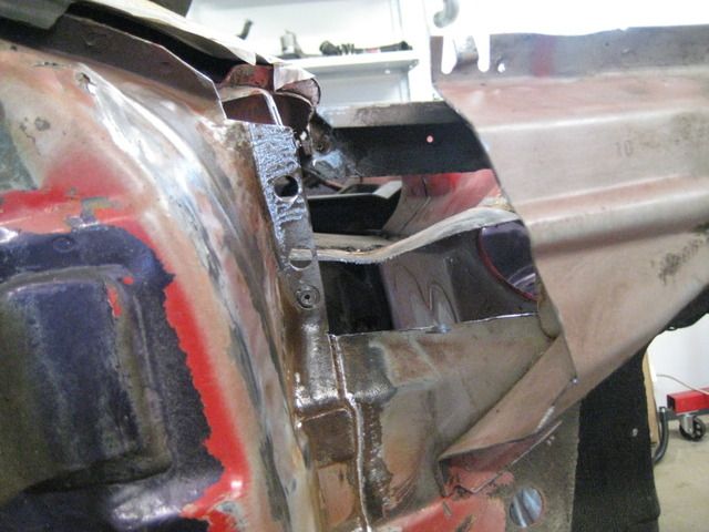

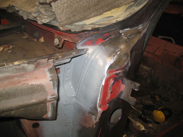

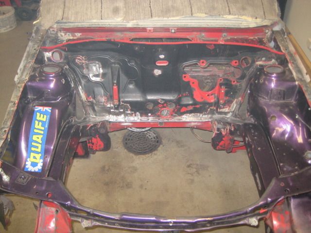

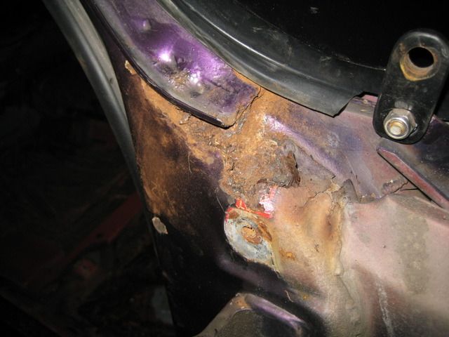

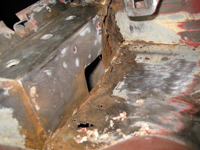

Ja lisää purettu sekä hiukan aloiteltu ruostehommia, niitä näköjään riittää :no:

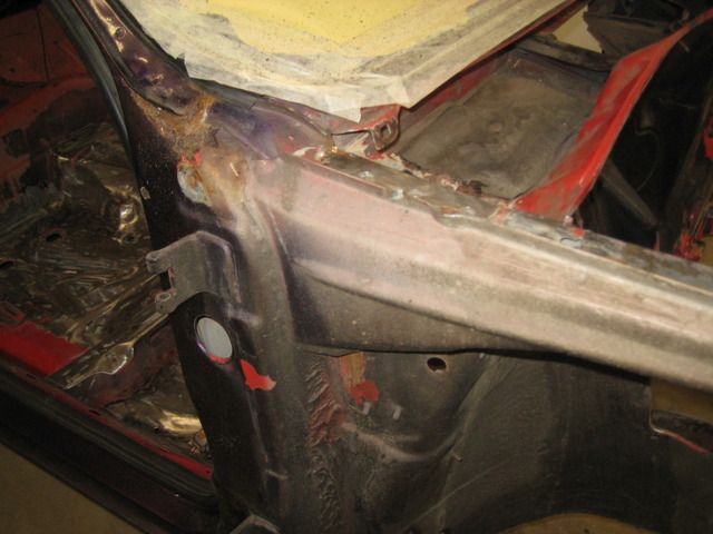

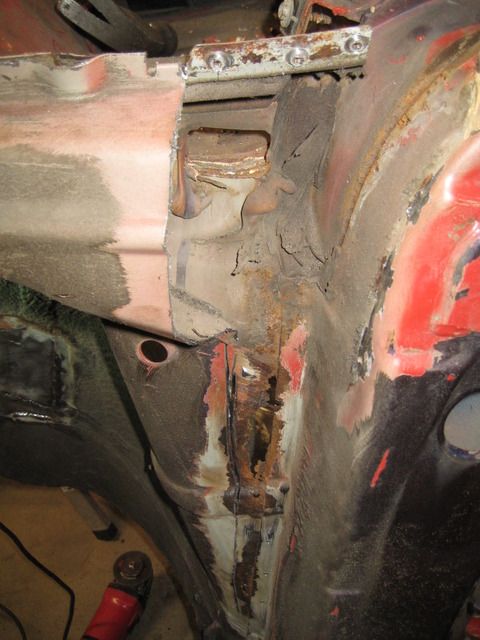

Eniten sapettaa noi tuulilasin alakulmat, viittis millään lasia ottaa pois...

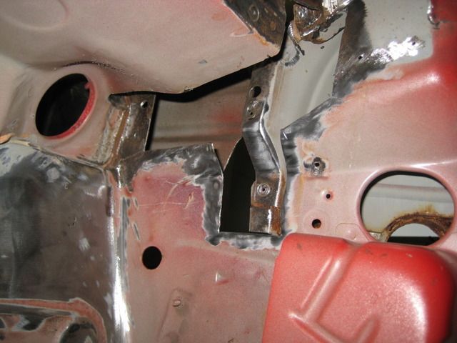

Ei näköjää photobucketti suostu kääntämään tota kolmatta kuvaa, no toivottavasta ei niskat tuu kipeiksi kun sitä kattelee :D
Juheksi
in memoriam
in memoriam
Viestit: 4422
Viesti Kirjoittaja Juheksi »
Raota tota tuulilasin ympäryslistaa tuosta ja kato jatkuuko ruoste sen alla olevan pystykantin yli lasin kehyksen puolelle.
Ja mitä kolmanteen kuvaan tulee ni kyl se mun mielestä on oikeipäin... Jossei auto ole katollaan :D
Viestit: 5546
^^Ei se ruoste jatku sinne kehyksen puolelle, koko kehys on ruosteeton. Se onkin varmaan ainoa paikka tässä läjässä :bonk:
Se vaan että kun tosta nurkasta hitsailee niin varovasti tarvii heppailla ettei lasi halkee.
Katos prkle nyt on kuva kääntyny. Eli ei oo katollaan auto :)

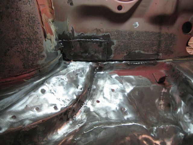

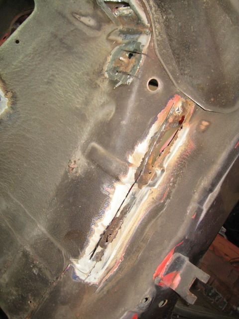

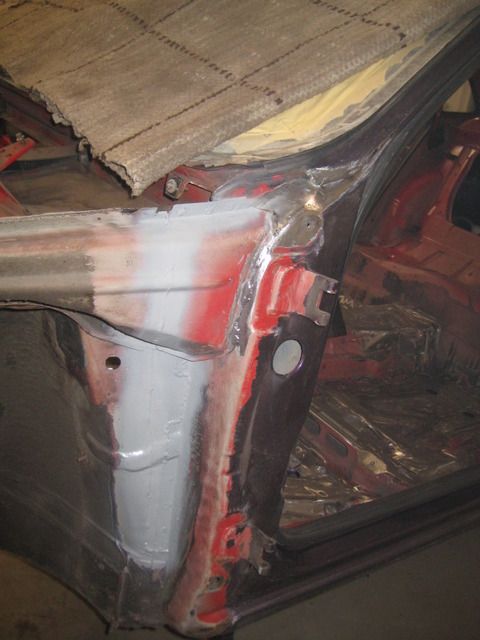

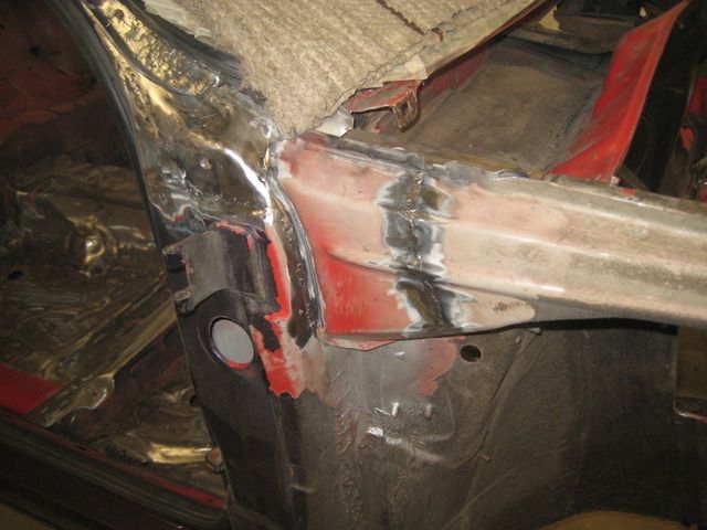

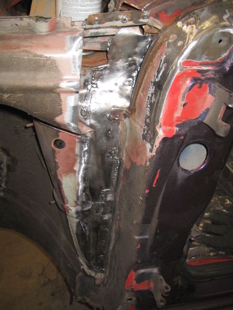

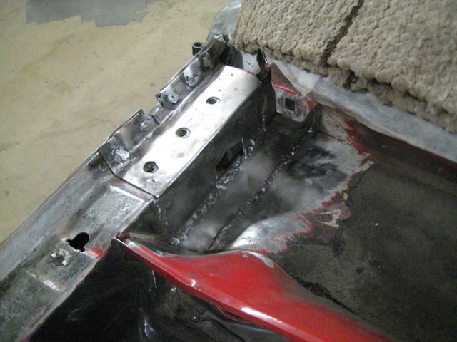

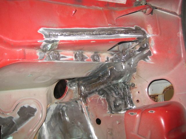

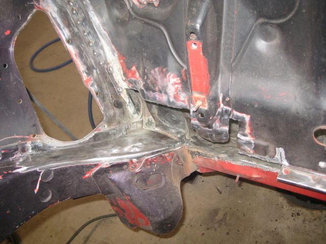

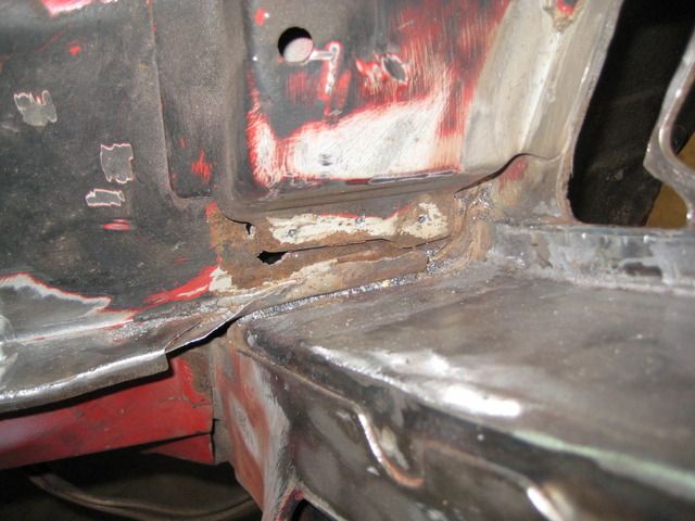

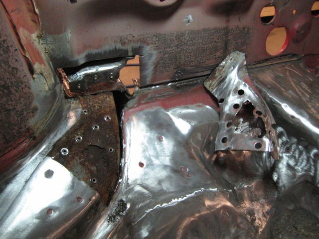

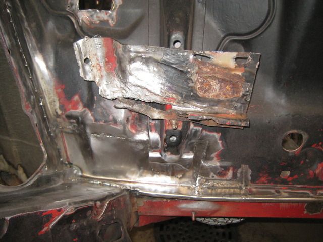

Nyt olis miggi laulanut noin 6 päivää ja konehuoneen ja tulipellin ruostehommat olis tehty. Tai no eihän siitä ruosteetonta saa mutta jos se jonkun aikaa kestäis.

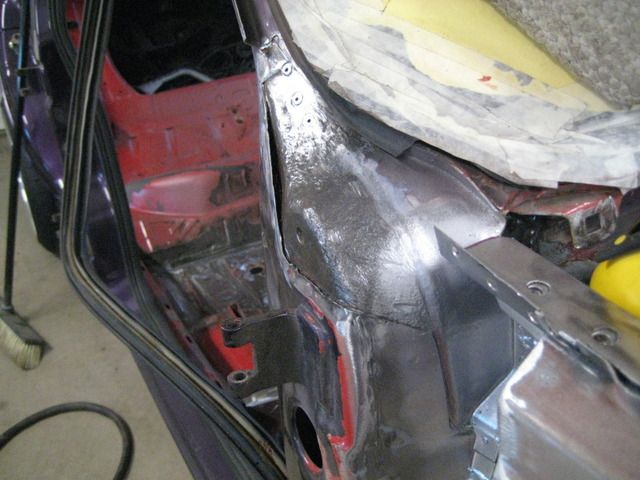

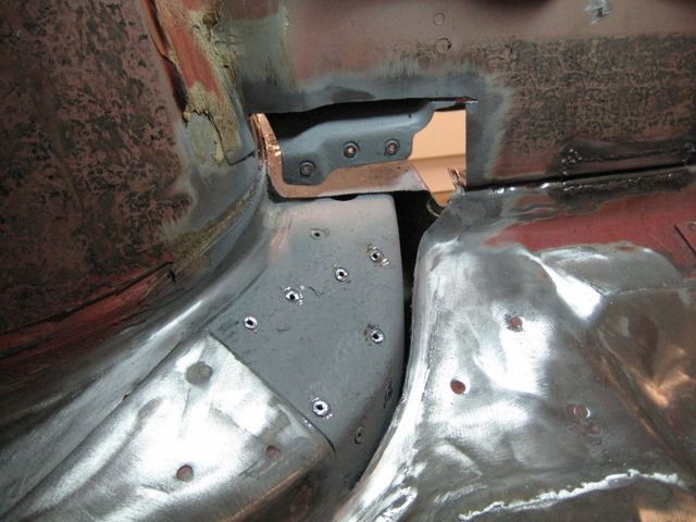

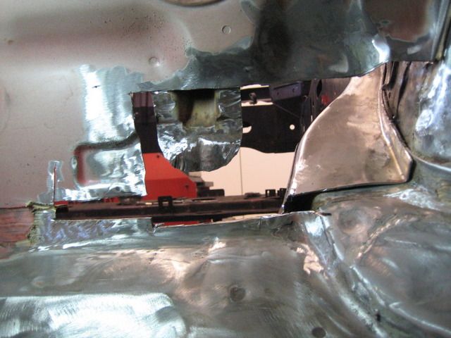

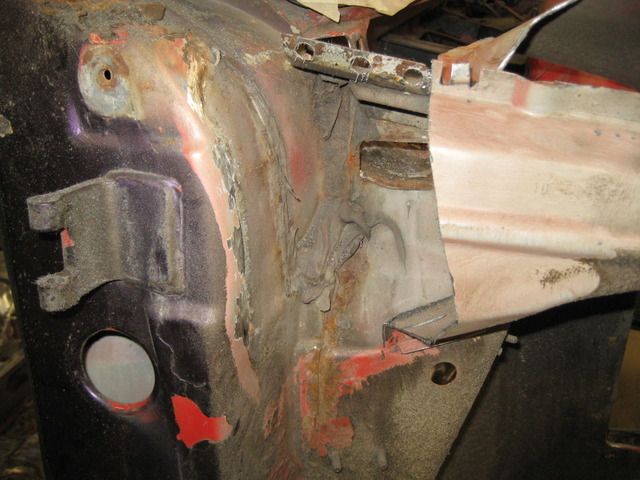

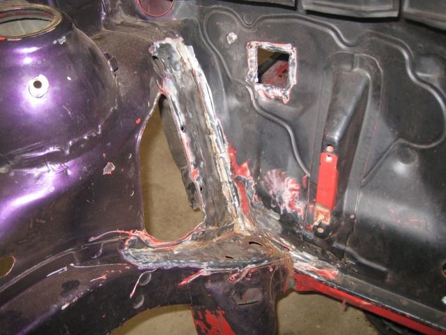

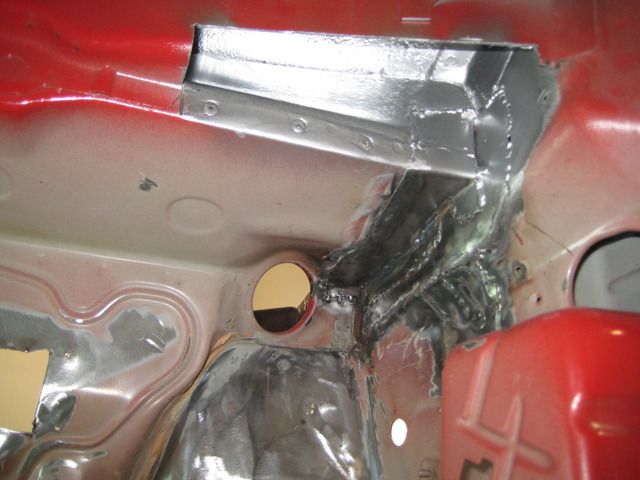

Aloittelin tosta apukuskin pilarista:
Lämppärinkaukalossa rapeannäköistä:
Vahvikepalkista piti ottaa pala pois että pääsi työstämään:
Ruosteiset pellit perattu pois:
Sama sisältä:
Paikattuna:
Sama sisältä(huomaa tuulilasin alapalkista poistettu pala että pääsi taas työstämään):
Pilarin ylänurkasta poistettu pala huonoa peltiä:
Paikattuna:
Vahvikepalkki hepattuna takaisin:
Lämppärikaukalo valmiina:
Valmis sisänurkka:

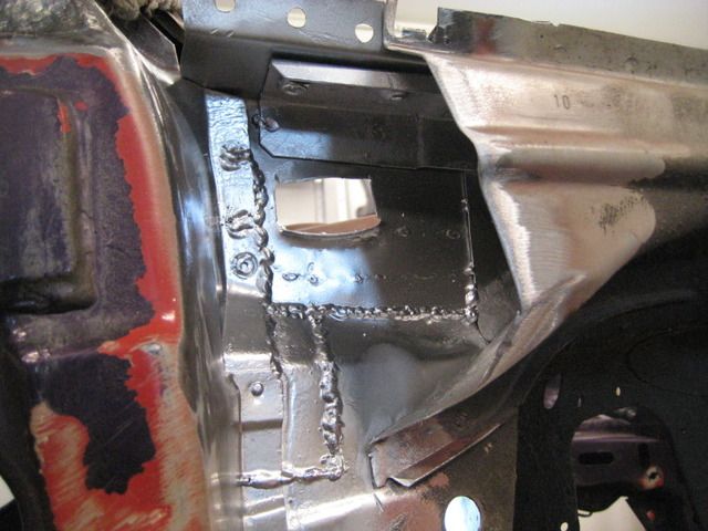

Seuraavaksi saman puolen runkoaisan ja tulipellin nurkkaan, huonot pois:
Sisältä:
Paikattu(huomaa vanha paikka ylhäällä, kyllä sekin ihan itse turattu aikanaan):
Sisältä:

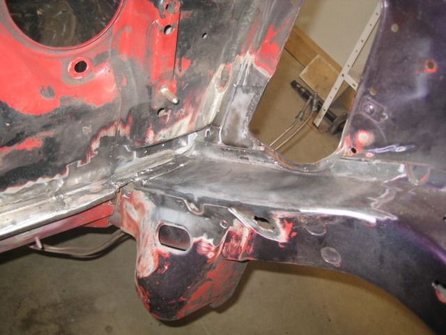

Seuraavaksi sama nurkka mutta kuskinpuolella:
Sisältä:
Paikattu:
Konehuoneen puolelta:

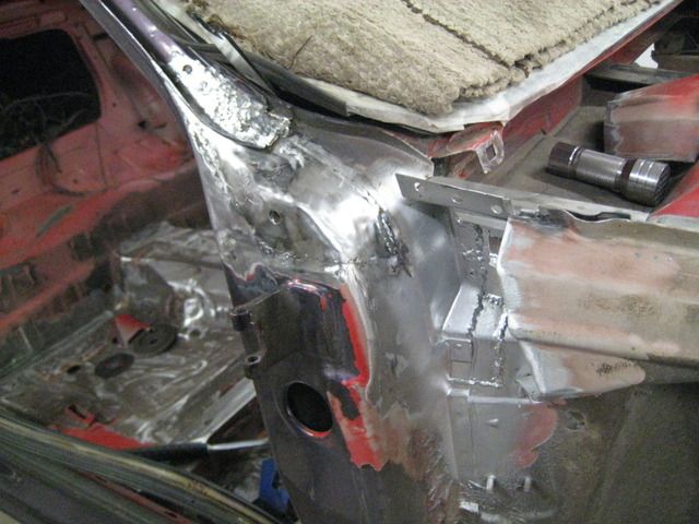

Seuraavaksi kuskin pilarin kimppuun, aluksi ei näyttänyt niin pahalta kuin toinen puoli mutta ei siinäkään helpolla päässyt:
Taas joutu vahviketta puukottamaan:
Ruosteet poistettu:
Sama sisältä:
Paikattu:

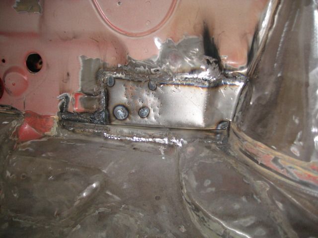

Nurkasta joutui vielä poistamaan pienen siivun että sai uuden palan perille saakka:
Pieni pala pois samasta kohtaa kuin toisella puolella, nurkasta poistettu pala hepattu takaisin kiinni:
Paikka kiinni ja hiukan maalia päälle:
Vahvike takas kiinni:
Sisältä myös kunnossa:
Patasali hitsattu:
Joo, oli aika talkoo. Lisäksi oli muutamia pikkupaikkoja mutta ne ei tuntunu missään noiden nurkkien jälkeen :whack:
