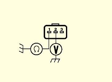

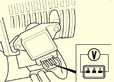

[quote="AMP"]Kuva
¤ Syt.virta pois päältä
¤ Älä irrota liitintä. Ota esiin tunnistimen navat
¤ Virta päälle
¤ Käännä kaasuläppää ja tarkasta jännite
¤ Jännitteen muutoksen pitäisi olla tasainen
Navat 1&3 läppä kiinni 0,1-1,3V
Navat 1&3 läppä auki 3,9-5V
Tai liitin irti ja mittaamalla vastus anturin napojen 1&3 välillä, et muutuu tasaseen.
Maadoituksen tarkastus
¤ Syt.virta pois
¤ Irrota liitin
¤ Johdinsarjan liittimen 1 ja maan välinen vastus nolla
Syöttöjännitteen tarkastus
¤ Syt.virta pois
¤ Irrota liitin
¤ Syt.virta päälle
¤ Johdinsarjan liittimen 2 ja maan välinen jännite n.5V
Kampiakselin asentotunnistin
¤ Syt.virta pois
¤ Irrota liitin
¤ Mittaa tunnistimen napojen vastukset
1&2 = 400-800ohm
1&3 = ääretön
2&3 = ääretön[/quote
