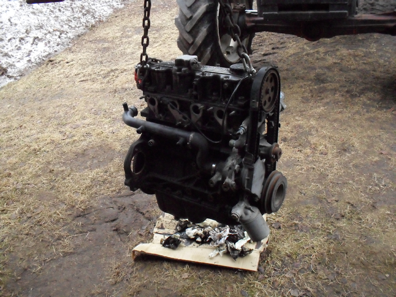

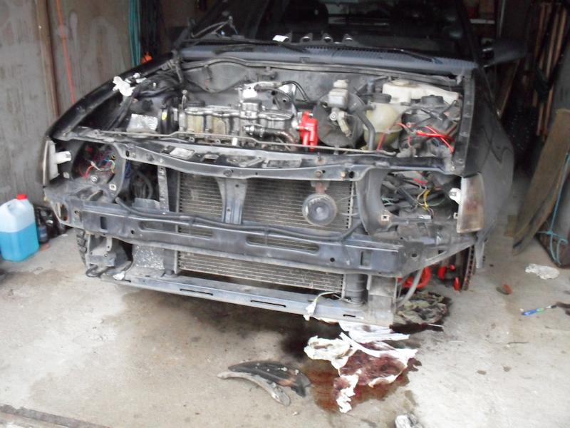

Jahas ja hommat etenee pikkuhiljaa... Nyt ois ton koneen vaihto pyörähtäny käyntiin, konehuoneesta riisuttu roinaa niin paljo, että mahtuu nouseen ja kiinni enää korvakkeista, eli kaikki piuhat, letkut, ym tiellä olevat osat irroteltu.
Nyt päästäänki tuhannen taalan kysymykseen, jonka kirjotin tonne tekniikkapuolellekki. Pystyykö kytkinakselin vetää vaihteiston pääsä olevasta kopasta, että vaihteiston+kytkinpaketin saa irti ilman suurempaa väkivaltaa? Eipä mahu yläkautta tuo kone muuten jossei noita irrota ensin...
edit: kuvia lisäilty
kone nostettu pois
c20ne osien vaihtoa
ja kakslitranen harmaitten hiuksien jälkeen paikallaan...

|777| kirjoitti:Jahas ja hommat etenee pikkuhiljaa... Nyt ois ton koneen vaihto pyörähtäny käyntiin, konehuoneesta riisuttu roinaa niin paljo, että mahtuu nouseen ja kiinni enää korvakkeista, eli kaikki piuhat, letkut, ym tiellä olevat osat irroteltu.
Kyllä ne sieltä pakettina pitäis mahtua nousemaan, sopivassa kulmassa vaan. Ja sieltä kopan kun irroitat niin pitäisi pystyä vetämään sen kytkinakselin.

Eiks kannata ottaa paketti alakautta silleen ainakin itse aikoinaan noita purin.Maitorullakko koneen alle ja kori pois päältä.

Itse otin alakautta maitorullakon päälle ja oli tosi simppeli homma ja samalla systeemillä takaisin. keula tarpeeksi ylös vaan.

|777| kirjoitti:Nyt päästäänki tuhannen taalan kysymykseen, jonka kirjotin tonne tekniikkapuolellekki. Pystyykö kytkinakselin vetää vaihteiston pääsä olevasta kopasta, että vaihteiston+kytkinpaketin saa irti ilman suurempaa väkivaltaa? Eipä mahu yläkautta tuo kone muuten jossei noita irrota ensin...
Saa vedettyä. Haulla löytyy varmasti viestiä aiheesta. Muutamia kuvia vastaavasta friscon c18nz -> c20ne swapista: täältä ja täältä.
Ite sain soviteltua tekniikan pois yläkautta ilman kytkinpaketin irrottamista. Irrotin tosin hihnapyörän jakopään puolelta.

Nyt on kone irti ja osa omegan motin osista vaihettu tuosta nykysestä, jotta saa etuvedossa pelittään... Konehan otettiin pois yläkautta, tilaa sai ku otti kuskin puolen tolpan irti muuten paitsi yläpäästä ja nappas vetarin pois paikaltaan jollonka laatikkoa sai siirrettyä tarvittan matkan pois eestä. Kuulostaa helpolta, mutta yllättävän hapokas homma loppupeleissä tuo koneen irrottaminen näin enskertalaiselle, jolla ei oo mitään koulutusta kyseiseen hommaan :whack: Onneks isältä onnistuu nää hommat niin sai jeesiä :peukku:

Nyt olis auto siinä mallisa, että johtosarjan vaihtaa, laturi, startti ja suuttimet kiinni + nesteet sisään niin voi koittaa miten rokkaa vai rokkaako :kahvia:
Todennäkösesti ens viikolla voi jo raportoida meiningit miten homma toimii.
Tulihan tuosa moottorin nostossa pieni vekki lokariin, mutta onneks oli tuo lokari saanu jo multa henk koht korjauspäätöksen nii ei niin paljo pänni. Muutama kuva asennuksen vaiheista ois ku jaksais siirtää koneelle ja nettiin.

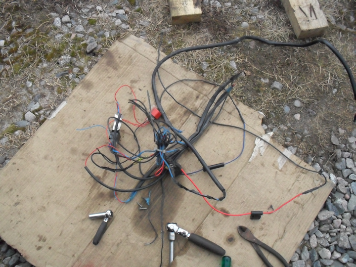

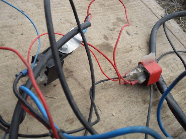

Jepajee, eipä päässy ees yrittään käyntiin tällä viikolla, jos ens viikolla ois parempi onni. Bensapumppu tuli omegasta ja tarkotus tehä tellinki tuohon bensansuodattimen jatkeeks pumpulle eli vänkärin takarenkaan eteen... Omegan johtosarjasta puuttuu nopeusmittarin anturi ja vedenlämpötila-anturi (+joku muu jota en nyt muista) ja noille pitäs keksiä jtn. Myöskään tuo ilmamäärämittarin hehtaarikotelo ei meinaakkaan mahtua tuonne konetilaan joten sillekki joku patentti keksiä... Herra kyläseppä oli myös lyöny tuonne vähintään 10 metriä ylimäärästä johtoa, jotka revin hetulaan.
edittiä: kuvia
osa konetilasta poistetusta johtohelvetistä
A-luokan johtoliitoksia...
