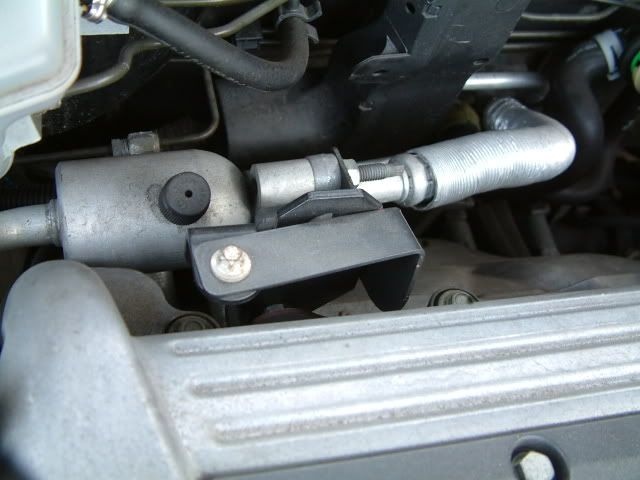

Syy ilmastoinnin totaali simahtamiseen löytyi. Osa GM9153602 eli ilmastoinnin putki on sökö, tod. näk. aluputken ja sen purkin (lienee akkumulaattori) hitsisaumasta revennyt. Tämä osahan on kompressorin päästä kiinni toisessa putkessa joten vaihtoon menee molemmat. Kyseessä siis tämä osa/siihen liittyvät letkut.
Korvaavan osan löysin Lounais-Suomen vahinkoautokeskuksesta Turusta, 80€ + MH-rahti tuli purkaamon osalle hintaa (uusi maksaa 220€). Tilasin uudet tiivisteet, ihan Opel-kamaa. Ajattelin vaihtaa tuon osan itse, kun minkään paineisen nesteen/kaasun vaaraa ei ole, kun järjestelmä on käytännössä normaalissa ilmanpaineessa. Enkä ole mitään tuommoisia ropaillut joten kivahan se on päästä kokeilemaan miten tuollaisten laittaminen menee. Ja ehkä syynä on myös se, että mitään isoa purkuoperaatiota ei tarvi tehdä osien irtisaamiseksi
Toihan on tuosta purkin oikealta puolelta avattavissa, kompressorilta avattavissa ja vielä sieltä akun puolelta avattavissa oleva ja kaikki nämä liitoskohdat aikasta hyvin käsillä.
E: Imuilmaputki ja pari alipaineletkua irti niin hyvin tulee tilaa irroittaa toi putkihässäkkä ja asentaa ehjä tilalle.

GM9153602 vaihdettu eilen. Laitetaas kuvat niin, että klikkaa tästä, selaa kuvia eteenpäin ja lue kuvatekstit
Lisäksi koitin tiirailla jakopään puolelta mistä se vuotava öljy tulee mutta eihän sinne oikein mitään näe. Jostain se kuiten vuotaa, ei onneksi niin dramaattisesti, että allensa kusisi mutta lisätä sitä öljyä pitää (meidän ajolla kerran kvartaalissa).
