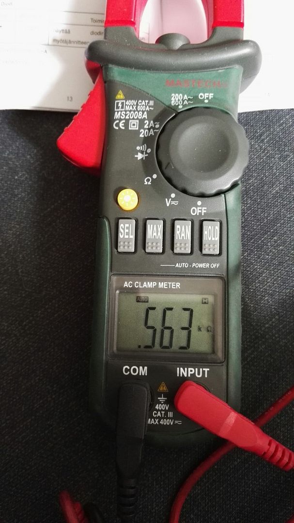

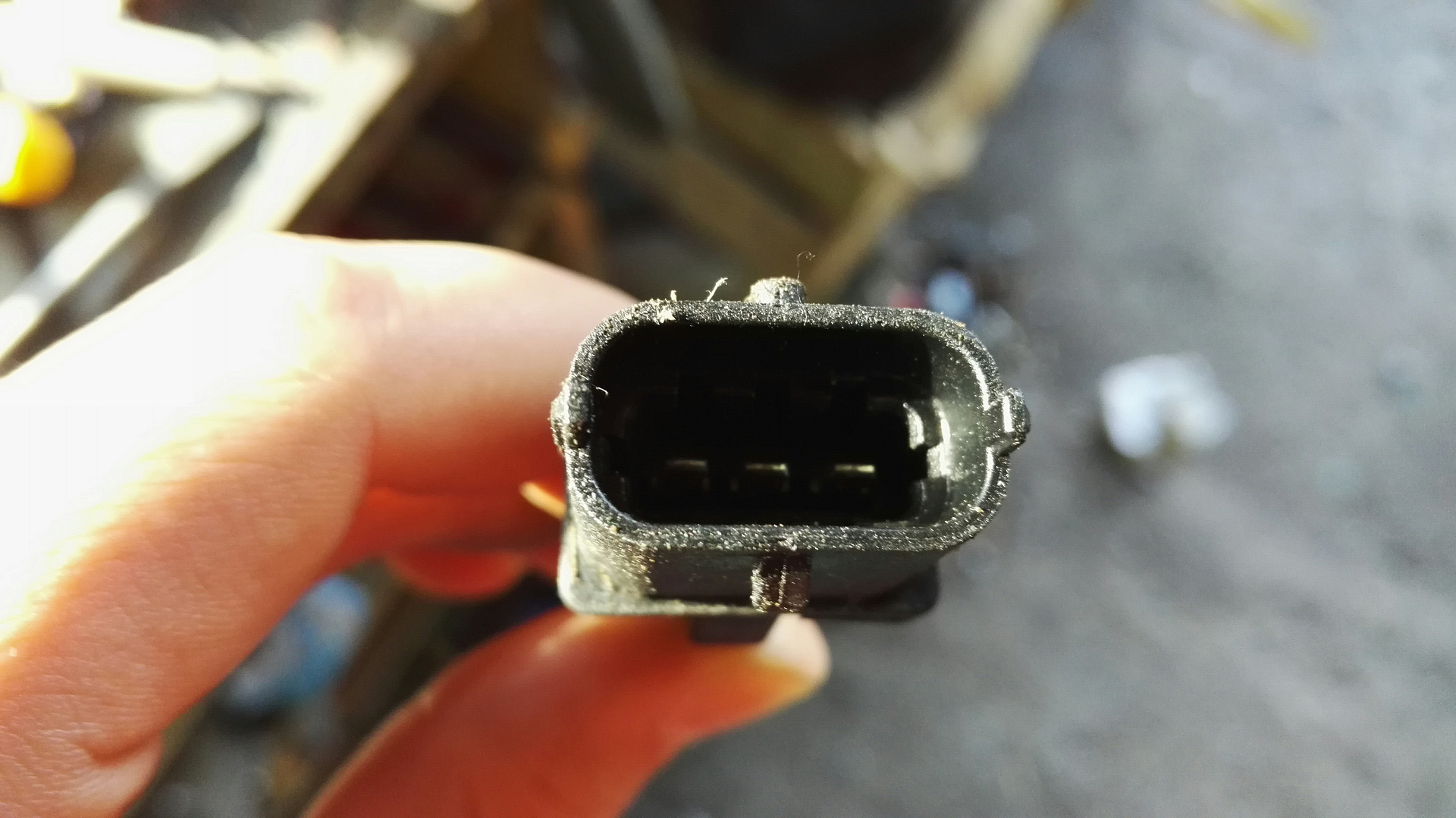

Tilasin uuden anturin ja näyttää suunnilleen samoja arvoja, enkö osaa mitata vai mitä hittoa?
Eli kuvassa vasemman puoleinen pinni on numero 1, eli johdin siihen ja toinen keskimmäiseen?
Mittari näyttää tämmösiä lukemia:
Eli eikö tuo nyt oo 563 ohmia? Ja muiden pinnien väliltä ei tuu tuloksia ollenkaan. Tämä uusin mittaus oli suoraan paketista otetusta anturista, Facet merkiltään.

Ohjearvo on 500-560 ohmia et ihan kunnossa on siltäosin.
